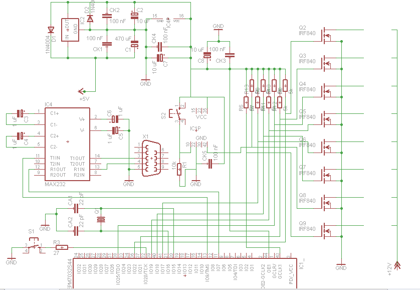

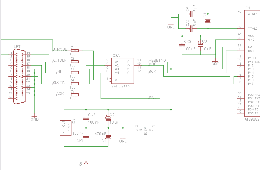

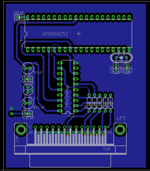

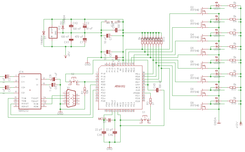

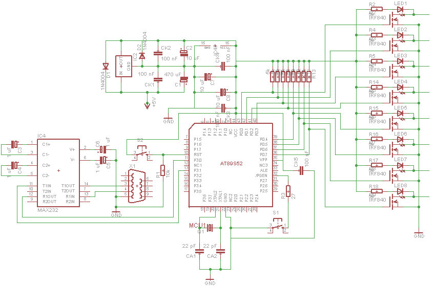

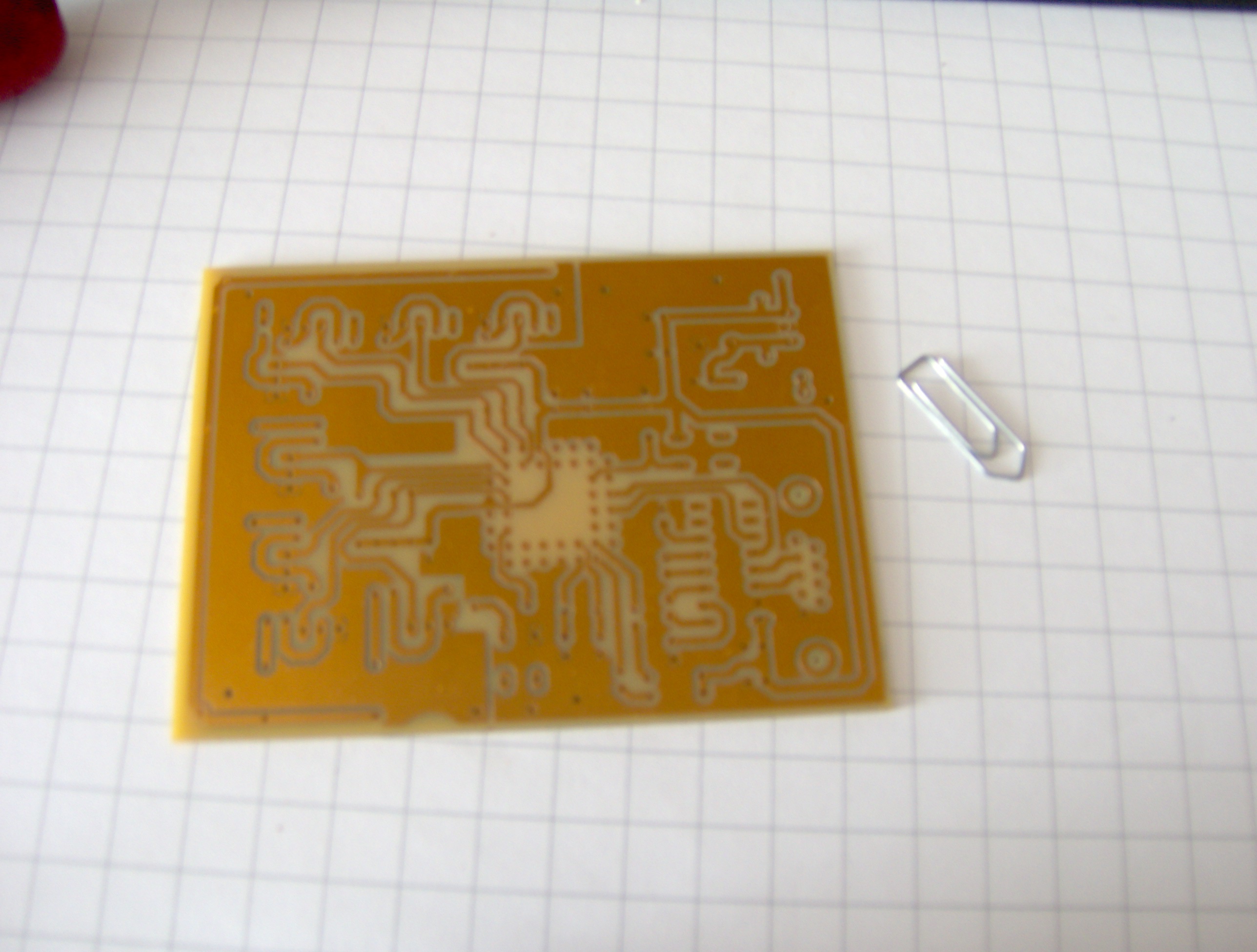

Ok also ich hab den Schaltplan (Bild 1) mal bei Eagle erstellt (Bild 2)

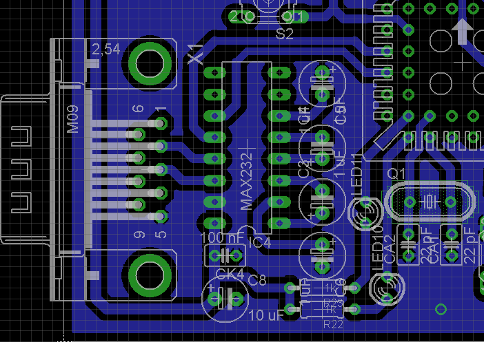

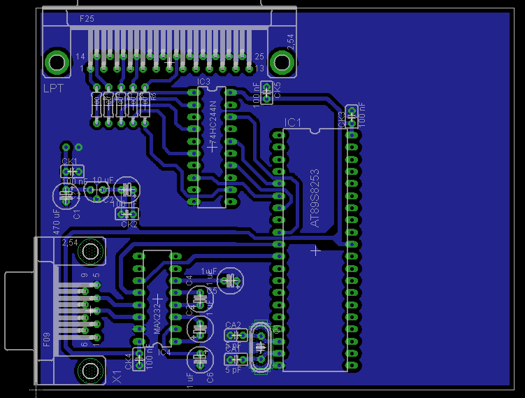

und die Platine geroutet (Bild 3).
Zum routen hab ich ein paar einfache Fragen:
Es ist eine einfache Platine, die Breite der Leiterbahnen hab ich auf
0.024 (Inch?) eingestellt. Das passt soweit oder?
Ich hab für die folgenden Bauteile für die Platine genommen:
Abblock-Kondensatoren  :   C-EU025-025X050 (C-EU)
gepolten Kondensatoren :   CPOL-EUE2.5-6 (CPOL-EU)
Quarz                  :   CRYSTALHC49S (CRYSTAL)
Stimmen die soweit, wenn man Standart C`s benutzen will? Von den
Abständen der Pins gesehen.
Ich hab für den Anschluss der Stromversorgung 2 Vias in das Layout
eingesetzt bei denen ich dann später die 5 Volt ansetze. Kann man so
machen oder?
Ich hab für den parallelen Anschluss das Bauteil F25HP (F25) benutzt. Es
gibt ja Steckbuchsen für Platinen zum auflöten oder? Kann man das
Bauteil so benutzen wenn man ein paralleles Kabel anschließen will?

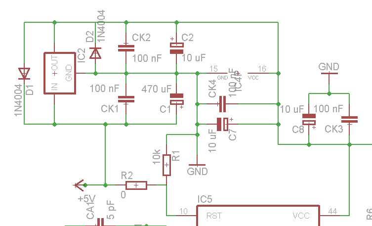

Noch eine Frage zum Schaltplan. Ich habe ja beim VCC anschluss einmal
einen 100 nF C aus Keramik und einen 10 uF C. Die Kombination hab ich
allerdings auch bei meinem "Netzteil" also beim 7805 Gleichrichter. Ist
das nicht Doppel- Gemoppelt? Würden die Kombination nicht reichen wenn
sie nur direkt am VCC Anschluss des Mikrocontrollers vorhanden wäre?
Vielleicht könnte sich jemand ein bisschen Zeit nehmen mein Fragen zu
beantworten, das wäre sehr nett.
mfg Stefan
Wenn du die Buchse um 180Grad drehst, kriegste vieleicht auch einen
Stecker drauf;)
von Matthias Q. (zaphod_beeblebrox)
den 10uF Elko am uC kannst du weglassen, dafür den 100n direkt an den
Pin. Ich würde den Quarz direkt an die Pins und die Cs hinter den Quarz
packen. Also einmal tauschen.
Am 244er hast du an einem Bein ein Schluß - sieht zumindest so aus. Ist
sehr eng!
Warum baust du nicht den Programmer ohne MC auf? Also einfach auf 6 oder
10 Pin-Header und dann auf deinem Entwicklungsboard das gegenstück? So
finde ich es etwas unpraktisch / ungewöhnlich.
Das mit dem Stecker wurde bereits gesagt. Drehen.
Beste Grüße & Geschenke einpacken nicht vergessen!
Matthias

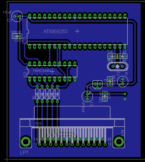

von Stefan M. (dasbrot)
Okay ich hab jetzt den Stecker gedreht und den einen C entfernt. Den
Quarz hab ich mit den Cs getauscht. Wobei man die 5 pF am Quarz bei dem
AT89S8253 ja angeblich nicht mehr braucht.
Ich habe mir gedacht, ich nehme einen 40 Pin Header auf den ich dann den
MC aufstecke. Nachdem ich ihn dann programmiert habe nehme ich ihn da
runter und stecke ihn in den 40 Pin Header meiner Steuerplatine.
Allerdings bin ich gerade am Überlegen ob ich die Steuer und
Programmierschaltung nicht auf eine einzige Platine machen soll. Dann
könnte ich den MC ja fest einlöten.
Einen Kurzschluss hab ich keinen habn die Leiterbahnen verjüngen lassen
wenn sie durch einen IC durch müssen.(Necking down)
Allerdings habe ich Overlaps bei den 2 Vias für die Spannungsversorgung
mfg Stefan

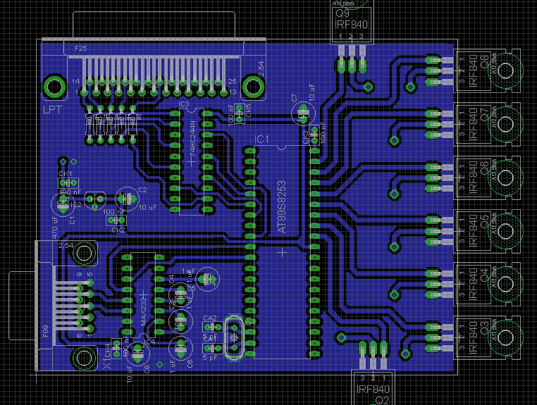

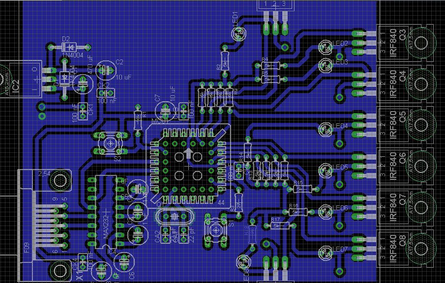

Okay also ich hab hier die beiden Schaltungen einmal den Flasher für den
Mikrochip (Bild 3) und einmal die Steuerplatine (Bild 4).
Bei der Steuerplatine würden noch am p0 LEDs und Relais hinzukommen. Die
Relais sollen später mal Motoren steuern und die LEDs als
kontrolllämpchen dienen
Sollte ich die beiden Schaltungen lieber auf eine Platine packen?
mfg Stefan

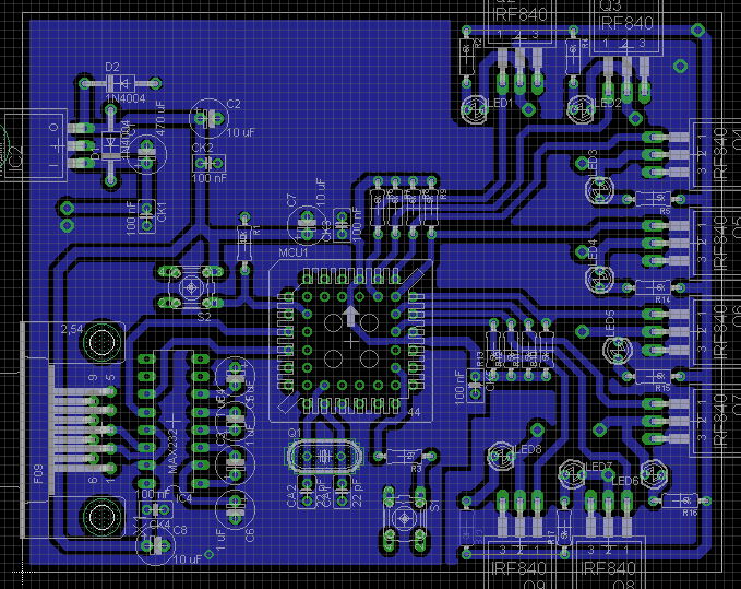

Also ich hab jetzt mal beide Schaltungen auf eine Platine gebracht, dann
muss ich den 8051 nicht umstecken. Der links untere Bereich ist der mit
der seriellen Schnittstelle und der links obere Bereich der mit dem
Flasher.
Ich habe am Max232 und am 744 noch jeweils ein 100 nF C drangemacht wie
ich es auch beim 8051 machen sollte. Brauche ich jetzt für den EA Pin
noch einen Schalter?(Dass er nur beim Flashvorgang auf VCC liegt)
Könnte da jemand kurz drüber schauen, und mir sagen ob das ganze so in
Ordnung ist. Ich hab hier auch noch den Schaltplan und die Board-Datei
zusätzlich angehängt.
Ich will nach den Weihnachtsferien die Platine in der Schule ätzen und
wäre sehr glücklich darüber wenn sich jemand erbarmen würde da mal kurz
drüber zu schauen
mfg Stefan

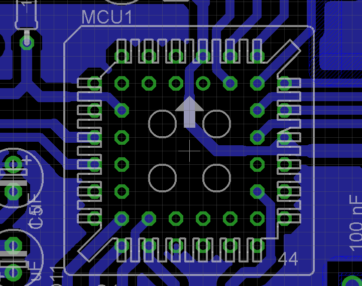

von ... (Gast)
Ich würde die Sub-D-Buchsen soweit zum Rand ziehen, dass die dicke
Bauteillinie mit dem Rand abschließt, dann bekommst du auch noch einen
Stecker aufgesteckt.
Versuch mal die Leiterbahnen so zu ziehen, dass du durchgängig dicke
Massebahnen bekommst. Die sind jetzt teilweise recht dünn.
Okay danke!
Also da ich durch das Verschieben der Stecker mehr Platz hab, hab ichs
bischen anders angeordnet. Die Stromzufuhr is jetzt links. Hoffe mal
alle Masseleiterbahnen sind jetzt breit genug. Unten beim Max232 sind
sie nicht so dick, sollte aber noch passen oder?
Muss ich am EA Pin vom 8051 einen Schalter anbringen? Der muss ja nur
auf VCC gelegt werden wenn er programmiert wird. Im normalen Betrieb
nicht oder?
mfg Stefan

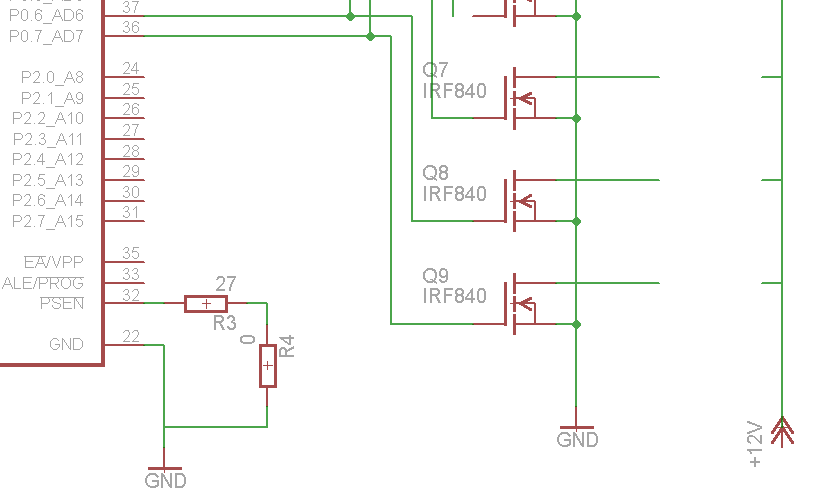

von ... (Gast)
Ich kenn mich mit dem AT89 jetzt nicht so aus, aber das Datenblatt sagt:
" EA should be strapped to VCC  for internal program executions. This
pin also receives the 12-volt programming enable voltage (VPP) during
Flash programming when 12-volt programming is selected."
Für mich heißt das EA muss an Vcc wenn das interne Programm laufen soll
und muss an 12V wenn er programmiert werden soll.
Ich würd einen Jumper setzen.
von Matthias K. (matthiask)
EA muss dauerhaft auf VCC liegen. Wenn es auf GND liegt wird der interne
FLASH abgeschaltet und der externe Bus über P0/P2 freigegeben. Die 12V
werden nur im Falle der parallelen Programmierung gebraucht, hier
speziell aber per SPI programmiert, da dürfen dort niemals 12V
anliegen!!!

von ... (Gast)
bei den Bohrungen für die Sub-D-Buchsen brauchst du die Masse nicht
aussparen.

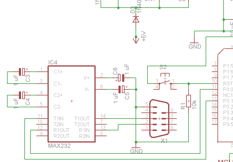

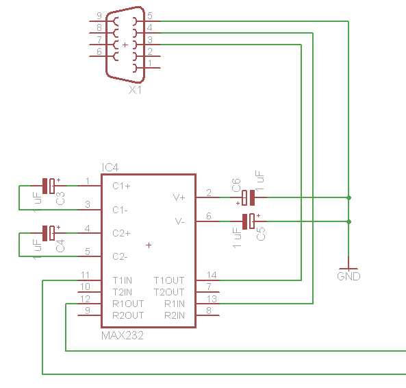

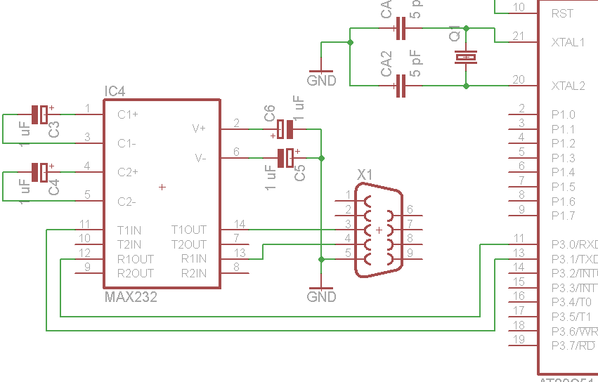

Okay hab da ja nichtsmehr großartig dran verändert. 2 Fragen hab ich
allerdings noch.
Am Max232 müssen ja einige gepolte Kondensatoren. Beim Pin 6 Bin ich da
allerdings etwas skeptisch. Dort soll auch ein C hin mit der Minusseite
an den Pin und mit der Plusseite auf GND. Kann das sein, dass die
Plusseite auf GND liegt?(Bild 8)

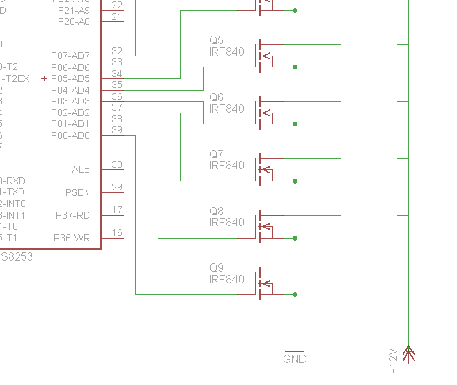

Des weiteren hab ich mal 8 PrüfLEDs an den Controller gehängt. Ich weis
jetzt leider nicht wie ich am besten die Relais da dranhängen soll. Hat
da jemand vielleicht eine gute Seite zum nachlesen dafür? Das Problem
ist, dass ich noch nicht weis wie groß die Motoren sind, die später mal
über den Mikrocontroller gesteuert werden sollen. Aber sie höchstens mit
12 V laufen.
Gibts dafür ganz normale StandartRelais?
Sry für die teilweise echt simplen Fragen xD Aber ist halt immerhin noch
meine erste Platine die ich entwerfen muss. Das ganze ist für ein
Projekt in der Schule
mfg Stefan
Das ist so korrekt. An Pin 6 liegt die von der internen Ladungspumpe des
Max232 erzeugte negative Spannung an. Das sind ca. -8V. Damit hat GND
das positivere Potential gegenüber Pin 6. Der C ist also richtig gepolt,
obwohl das ungewöhnlich aussehen mag.
>Das Problem ist, dass ich noch nicht weis wie groß die Motoren sind, die
>später mal über den Mikrocontroller gesteuert werden sollen. Aber sie
>höchstens mit 12 V laufen.
Leistung/Stromaufnahme zu wissen ist elementare
Dimensionierungsbedingung!
Evetuell ist der Einsatz vom MOSFETs (n-Kanal) einer Relais-Schaltstufe
vorzuziehen.

also ich weiß immernoch nicht, wie groß die Motoren sind. Meine
Gruppenkollegen sind etwas im Verzug und ich dadurch leider auch. Ich
bin jetzt aber mal hergegangen und hab die T220 auf die Platine gesetzt.
Zum klären vom Verständnis:
Wenn ich bei G die Spannung vom MC anlege, geht der Widerstand im Mosfet
zwischen D und S gegen null und der/die/das Mosfet leitet zwischen D uns
S.
Im Schaltplan sieht man wie ich das ganze angeschlossen habe. Die
Motoren würden zwischen die offenen Enden kommen. Auf dem Board habe ich
Vias gesetzt, die dann die Masseanschlüsse der Motoren wären.
Also bei den Motoren müsste ich 12 Volt von meinem Pc Netzteil(Ich nehme
vermutlich ein Altes PC netzteil) anschließen und die Masse davon auf
die gesetzten vias vom Board. Die Mosfets schalten die Masse durch und
der motor läuft.
Soweit richtig?
Jetzt fehlt ja noch eine Diode um der/die/das MOSFET zum Schutz. Aber
wie müsste ich die setzen? (in welche Richtung?, irgendwie bin ich da
nicht ganz durchgestiegen)
mfg Stefan
>Soweit richtig?
Im Prinzip richtig. Aber die wesentlichen Details:
Mosfettyp neben RDSon und Strom auch nach VGS wählen. Der µC kann max.
VCC für das Gate liefern, also muss der Mosfettyp bei VCC schon voll
durchsteueren.
P0-Portpins beim 8051 sind Open-Drain. Du musst also noch von jeden Gate
des Mosfets einen Pull-Up Widerstand (Wert ca. 5k) zu VCC (NICHT zu den
12V!).
Da im Resetzustand beim Einschalten an den Portpins H liegt, könnte es
passieren, dass alle Mosfets für einige µs kurz durchschalten, meist
kein größeres Problem. Dein Progamm sollte also als erste Aktion P0 auf
L setzen. Oder jeweils eine Inverterstufe davor setzen.
Dann fehlen noch Entstörmaßnahmen.
Meist zwei 22nF-47nF Kondensatoren von den Motoranschlüssen an das
Gehäuse und ca. 100nF parallel zum Motor, direkt an die Anschlüsse
löten, in Reihe zu den Motorleitungen noch 2 Drosseln ca. 10-47uH. Auf
ausreichende Strombelastbarkeit achten.
Und eventuell eine schnelle Diode über den Mosfet (Kathode an Drain,
Anode an GND). Viele Mosfets haben bereits eine Diode drin.

Ich hab die Platine mal mit den Widerständen versehen.(Bild 11) Hab die
Widerstände an p0 gehängt und durch die MC Anschlüsse mit VCC verbunden
Mir ergeben sich da ein paar Fragen :)
1) Die Kondensatoren direkt an die Motorenanschlüsse, also nicht auf die
Platine, an das Gehäuse(von den Motoren) löten. Wieso braucht man dafür
2 dafür, ein größerer würde doch rein rechnerisch auf das gleiche
rauskommen(Also ein 44nF-94nF C).
Ich denke mal die Kondensatoren sind für die gleichmäßige Versorgung für
die Motoren gedacht.
2) Und wofür benötigt man genau die "Drosseln", das sind ja Spulen oder?
Und auch hier warum 2?^^
- Bei der Diode muss ich dann schauen welchen ich von den T220 nehmen
werde.
Sorry, dass das hier so langlebig und nur langsam Schritt für Schritt
geht, ich sollte das ganze nicht nur bauen sondern auch verstehen :)
mfg Stefan
Natürlich ist die Schutzbeschaltung auch von den Motorentypen, Gehäuse
usw. abhängig. Die genannte LC Beschaltung hat sich in der Praxis
bewährt. Drosseln sind Spulen, dienen hauptsächlich der
HF-Störunterdrückung.
Grundsatzfrage:
Muss es unbedingt der AT89S8253 sein? Besser geeignet aus meiner Sicht
AT89C51ED2 in der PLCC-44 Variante (auch ein 8051er). Dieser hat einen
internen Bootloader und wird über die UART geflasht (Programm FLIP,
kostenlos bei Atmel). Da du sowieso die RS232-Treiber dran hast, könnte
das gesamte parallele LPT-Interface entfallen. Wäre deutliche
Vereinfachung.
http://www.atmel.com/dyn/products/product_card.asp?part_id=3045
http://www.atmel.com/dyn/products/tools_card.asp?tool_id=3886
http://www.reichelt.de/?;ACTION=3;LA=444;GROUP=A364;GROUPID=2960;ARTICLE=48460;START=0;SORT=artnr;OFFSET=16;SID=289-k2Q6wQARwAADjshvwfdcf7c8bd097e46a8475767198b91c54
PLCC-44 Gehäuse ist kein Problem, gibt Fassungen dazu und der Typ ist
auch bei Reichelt lieferbar.
Was mir noch bei dem Layout auffällt:
Festspannungsregler 7805 würde ich im TO-220 Gehäuse (1A-Typ) nehmen.
100mA-Typ wie jetzt drauf, kommt schnell an die thermische Grenze. Und
die 2 Schutzdioden fehlen noch.

>Werden die dann vor und nach dem 7805 gesetzt?
(7805 TO-220) Pin 1: Input, Pin 2: GND, Pin 3: Output
Diode 1: Anode an Pin 3, Kathode an Pin 1
Diode 2: Anode an GND, Kathode an Pin 3
Typen 1N400x, oder ähnliche Standard-Dioden
>8051 Programme kann ich programmieren.
Ok, ändert sich nicht
AT89C51ED2: RS-232 bleibt so
Um ihn in den Bootloader-Mode zu versetzen, 2 Miniatur-Taster oder
Jumper vorsehen. (könnte auch provisorisch während der Programmierphase
angelötet werden)
Taster 1: Von Reset-Pin zu VCC,
Weiterhin ein Widerstand 10k vom Reset-Pin zu GND
Taster 2: von PSEN-Pin über Widerstand ca. 27R zu GND

Hi, Danke für die schnelle Antwort!!!
In der Library hab ich keinen AT89C51ED gefunden. Ich hab jetzt einen
AT89C51-24JC (AT89C51-*) im PLC-44 version genommen. Aber wie sag ich
Eagle, dass der auf einem Sockel sitzt? Sonst kann ich ja nicht routen.
Ok, ich habe jetzt die RS232 mal ein bischen hochgesetzt. (Bild Serial)
Dann hab ich die 2 Dioden am 7805 angebracht, und den "Schalter" und
Widerstand am RST Pin angebracht. Als Schalter hab ich jetzt einen 0 Ohm
Widerstand genommen, da ich keine Jumper in der Library gefunden habe.
(Bild NT)
**EDIT** Ok ich hab gerade gesehn das der "Schalter Widerstand" falsch
sitzt, der muss nach dem Gleichrichter zum RST Pin gesetzt werden, das
stimmt im Bild oben nicht.
**EDIT**
Auf Bild MOSFET sieht man den p0 Ausgang und die dazugehörigen
Widerstände und MOSFETs
Das letzte Bild zeigt den PSEN Pin und den 27 Ohm Widerstand, und auch
hier wieder ein 0 Ohm Widerstand.
Ich glaube es wäre besser richtige Jumper zu verwenden oder?
Ich will am Ende noch PrüfLEDs dranhängen um zu sehen ob die Motoren
Strom bekommen. Dazu muss ich den - Pol der LEDs an meine MOSFETs
hängen, und zwar an den PIN der auch für die Motoren vorgesehen ist,
richtig? Vor die LED muss ein Vorwiderstand, der für 5 Volt/VCC
ausreicht, um die LEDs nicht zu zerschießen.
mfg Stefan
Eagle benutze ich nicht, so ein Sockel sollte aber drin sein:
plcc-socket.lbr oder kuck mal direkt bei www.cadsoft.de im
Downloadbereich nach:
http://www.cadsoft.de/cgi-bin/download.pl?page=/home/cadsoft/html_public/download.htm.de&dir=eagle/userfiles/libraries
http://www.reichelt.de/?ACTION=3;ARTICLE=14701;GROUPID=;SID=289-k2Q6wQARwAADjshvwfdcf7c8bd097e46a8475767198b91c54
Nochwas:
5pF Kondensatoren am Quarz bei diesen µC-Typ in 22pF ändern
EA/VPP-Pin an VCC legen und dort in der Nähe noch einen 100nF C vorsehen
Miniaturtaster machen sich dafür am besten:
http://www.reichelt.de/?;ACTION=3;LA=444;GROUP=C223;GROUPID=3278;ARTICLE=27892;START=0;SORT=artnr;OFFSET=16;SID=289-k2Q6wQARwAADjshvwfdcf7c8bd097e46a8475767198b91c54
ja an VVC und nicht vor dem Regler
dto., Miniaturtaster
Jumper oder Miniaturtaster
richtig, Anode LED an 12V, Kathode über Vorwiderstand an das Drain der
Mosfests

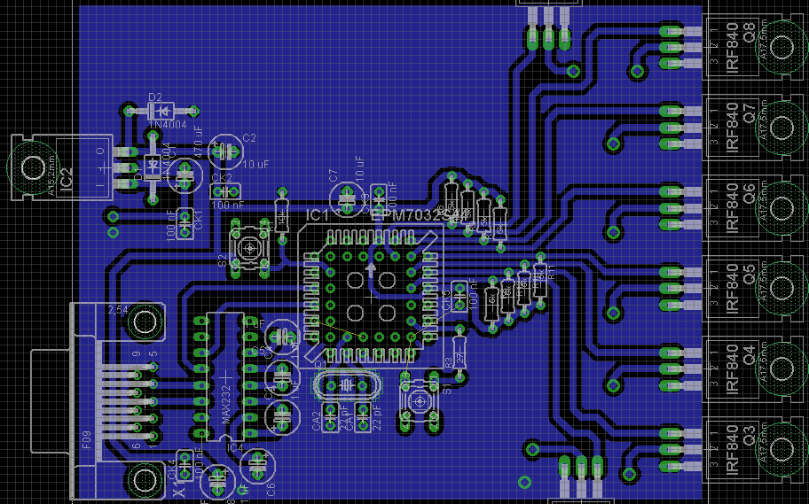

Hallo, danke für die Antwort!
-> Die Kondensatoren hab ich geändert.
-> Ich hab einen PLCC 44 Sockel eingefügt. Der sieht im Blockschaltbild
anders aus als der MC, aber die Pin belegung ist gleich. Mein Schaltbild
ist dadurch aber etwas unüberischtlich geworden. Zur Info, in der Mitte
befindet sich noch ein Anschlussteil des Sockels. Irgendwie ist das ein
Kann so nicht bleiben, da geht jeder Überblick verloren. Dann das Symbol
selber machen. Oder besser, das jetzige einfach so änderen, das
wenigstens der 8051er wieder erkennbar wird, also Stromlaufplanmodul
ändern. Symboleditor ist bei Eagle dabei.
Kuck mal hier, ob der 8051er (89S52 sollte pinkompatibel sein) passt:
ftp://ftp.cadsoft.de/eagle/userfiles/libraries/at89x52.lbr
Die eagle-Lib muß auch nicht direkt den AT89C51ED2 drin haben, es gibt
jede Menge pinkompatible 8051er, zB. auch von NXP.

Danke für die Antworten, bin jetzt ein ganzes Stück weiter. Der AT98S52
ist mit dem AT89C51ED Pin-Identisch.
-> Ich hab jetzt alles gescheit zusammengestellt und auch noch gleich
die LEDs + Widerstände hinzugefügt. Den Wert der Widerstände muss man
dann natürlich noch an die 5 V und die Leistung der Verbauten LEDs
berechnen.
-> Falls das soweit stimmt, könnte ich anfangen die Teile bei Reichelt
zusammenzusuchen und die Folie zum belichten herzustellen.
Falls noch etwas korrigiert werden müsste(technisch oder beim routen)
BITTE mitteilen, wäre nett.
mfg Stefan
Sieht jetzt schon recht gut aus.
Stromlaufplan:
X1 DSUB ist falsch (ungünsig) belegt. Üblich wäre eine STIFTLEISTE mit
gleicher Belegung wie die COM beim PC:
Pin 14 Max232 an Stift 3
Pin 13 Max232 an Stift 2
So belegt kannst Du zur Übertragung ein Standard-Nullmodem Kabel
(Buchse/Buchse) nehmen, in dem RxD und TxD bereits gekreuzt ist. Musst
so  nicht ständig später mal das Spezialkabel suchen!
Die LEDs/Vorwiderstand ginge zwar so, ich würde es lieber trennen und
nicht an VCC sondern an die +12V legen, wie die Motoren.
Falls Steckernetzteil zur Versorgung, eventuell eine Buchse vorsehen:
http://www.reichelt.de/?ACTION=3;ARTICLE=35273;GROUPID=;SID=28kXwfIKwQARwAADzfbyI39be6d055cb1f258e88e4c2583a61f1e
Eventuell noch eine Diode 1N400x in Reihe (positive Ltg.) als
Verpolungsschutz.
oder Klemmen, dto. für die Motoranschlüsse, falls erforderlich.
IRF840 hat relativ hohen RDSon, VGs würde passen. Ggf. IRF530, aber kann
später noch geändert werden, wenn Motoren klar sind.
Einige Kontenpunkte fehlern.
Layout:
Habe ich nur oberflächlich angekuckt!
der 470µF C ist auf jedem Fall mechanisch zu klein, sollte ein Typ mit
mind. 25V Spannung sein.
Abstände anderer Bauteile zum PLCC Sockel vergrößern, die haben je nach
Hersteller andere Außenabmessungen.
Leiterzugabstände zwischen den PLCC-Pins kommen mir zu kein vor?
Für die 12V-GND fehlt auch noch ein fetter Anschluß. Da der ganze
Motorenstrom mal über die Masse fließt, dem besondere Aufmerksamkeit
widmen. Beide GND möglichst räumlich trennen (hast Du mit dem Layout
fast schon unbewusst gemacht!) und an geeigneter Stelle auf der LP
verbinden.
Befestigungsbohrungen?
-> DSUB-Anschluss hab ich geändert (Bild 16)
-> LEDs hängen an 12 Volt (Bild 17) Oben rechts wird 12 V angelegt ausen
herum liegt dann die Leitung. Masse liegt innen.
-> Habe die 2 Massehälften getrennt, einmal für die Motoren + LEDs und
einmal für die MC Steuerung
-> Kontenpunkte hab ich aktualisiert (Bild 18)
-> Ich weiß nicht welcher Kondensator von Eagle so groß ist für 25V, ich
kann mit den Beschreibungen der Kondensatoren in Eagle nicht viel
anfangen
-> Abstände zum PLCC Sockel hab ich vergrößert
-> Danke für die schnellen und immer hilfreichen Antworten
mfg Stefan
Ja sieht gut aus.
OK, aber nicht vergessen, die beiden Massen miteinander zu verbinden,
sonst funktioniert es nicht. Kann auf der LP geschehen, oder mit einer
Drahtbrücke dann beim späteren Anschluß. Idealerweise siehst Du im
Layout gleich noch die Brücke vor, indem Du einen 0R-Widerstand
vorsiehst. Hast dann später die Wahl, ob Du es dort bestückst oder offen
lässt.
>anfangen
Je höher die Sperrspannung, desto größer der Druchmesser, Bauhöhe,
Pinabstand, vereinfacht gesagt.
zB. der hier:
http://www.reichelt.de/?;ACTION=3;LA=444;GROUP=B312;GROUPID=3143;ARTICLE=15149;START=0;SORT=artnr;OFFSET=16;SID=289-k2Q6wQARwAADjshvwfdcf7c8bd097e46a8475767198b91c54
Höhe 16,0 mm
Ø 10,0 mm
Rastermaß 5,0 mm
So einen Kondensator gibst mit Sicherheit schon in Eagle, zur Not auch
etwas Größerer.
Widerstände 5k gibts nicht, nimm 4.7k für die Pullups und für die Leds
je nach Typ, ca. 2.2k
Stimmt noch nicht ganz im Layout. Hast zwar die Belegung anhand der
Pin-Nummern jetzt richtig, Du musst aber auch ein anderes D-SUB-Symbol
nehmen (Stiftleiste), dass im Layout ist die Buchse!!! Sonst
funktioniert das Standardkabel nicht. (Buchse und Stiftleiste haben
seitenverkehrte Belegung)
Verpolungsschutzdiode kann viel Ärger und Geld einsparen, sollte man
nicht weglassen. 1N400x ganz vorn am Eingang der Steuerspannung
°----->|------- Pin1 7805/D1/CK1/C1
Bei den 12V ist keine Diode sinnvoll, wegen dem Spannungsabfall.
PS:
Denke dran, dass die Leistungsstufen auf den unbekannten Motorkennwerten
beruhen. Alles also noch unter Vorbehalt.
okay ich hab
-> Die 2 GND Flächen verbunden, oben rechts befindet ich auch noch ein
extra Anschluss für die 2te GND Fläche.
-> Den C hab ich ausgetauscht gegen einen mit einem größeren Pinabstand
und Durchmesser (5mm und 10mmm).
-> Die Widerstände vorerst geändert(Bei 12 Volt muss ich mal schauen
welche Farbe und Leistung die LEDs haben sollen, erst dann kann man ja
die genaue OhmZahl der VOrwiderstände bestimmen).
-> Hab eine Male SUBD Buchse genommen und die Pins gleich getauscht.
-> Verpolungsschutzdiode hab ich eingefügt.
-> Befestigungsbohrungen werd ich keine einplanen.
-> Danke, mfg Stefan
ok,
R19/1 0R, nicht gerade die günstigste Stelle, Verbindung sollte so
liegen, das möglichst der Spannungsabfall der Motoren über GND wenig
Auswirkung hat, aber lass den mal dort, als Alternative. Weiterhin die
12V-Masse oben zwischen den ersten Mosfet und R2 so dick wie möglich
noch durchführen und einen zweiten R19/2 0R zwischen den beiden GND dann
in der Nähe R2 platzieren.
Hast Du mal geprüft, das die 12V-Masse auch den gesamten Motorstom
abkann?
Angenommen jeder Motor braucht 2A, dann fließen zu den unteren und
rechten Mosfets 12A, im Anlaufmoment noch viel mehr.
Da am µC noch jeden Menge Portpins frei sind, könnte man falls Bedarf
besteht noch 2-3 Status-LEDs anbringen. Müssten dann Low-Current sein,
da die freien Ports nicht all zu viel Strom liefern können. (Katode
Portpin, Anode über R ca. 1k zu VCC5V)
Und falls optionale Einstellungen notwendig werden, ggf. noch paar
DIL-Schalter/Jumper an freie Portpins jeweils zu GND.
Okay, hab die 2te Brücke hinzugefügt und alles ein bischen verschoben,
um die Massebahnen etwas dicker hinzubekommen. Zusätzlich nochmal 2
Extra Vias zum extra Abgreifen von Masse oder Zuführen von 12 V.
Ich hab mir das mit den Status LEDs nochmal durch den Kopf gehen lassen
und werde mir, wie du gesagt hast unter den Quarz noch 2 oder 3 LEDs
hinsetzen. Aber dann ist meine Platine auch voll und am Mittwoch oder
Donnerstag will ich das ganze in der Schule ätzen.
mfg Stefan
Sieht jetzt alles sehr gut aus! Alle Details habe ich mir im Layout
nicht angesehen. Einige Leiterzugabstände zu den PLCC-Pins kommen mir
auf den Bild recht klein vor, kann mich auch irren.
Quarz+2C sind momentan HF-mäßig ideal angeordnet (kurze Abstände,
Masse). Mit der LED-Anordnung solltest Du da nicht all zu viel
durcheinander bringen.
Hab 2 LEDs drangehangen die Massebahn links neben dem Sub-D ist
immernoch genauso dünn wie vorher, allerdings auf einer längeren
Strecke, sollte es deswegen probleme geben hab ich nochmal ein extra Via
unten dran gesetzt.
Am Quarz hab ich nichts geändert.
Bild 23 zeigt den MC und die Leiter. Ich weiß nicht wie hier die
Erfahrungswerte sind. Meiner Meinung nach sind sie weit genug
auseinander aber ich denke mal das ist auch stark abhängig von der
Genauigkeit beim Belichten und Ätzen ab.
Wenn dann alles soweit passt, suche ich die ganzen Teile(Sind ja
inzwischen schon ganz schön viele ;D ) für die Platine und auch für die
Motoren zusammen.
Muss aber tz noch abwarten auf die Kennzahlen der Motoren xD
Danke an Matthias K!!!
mfg Stefan
10Mil (0.254mm) Isolationsabstand sollte es mindestens überall sein.
Mehr ist noch besser. Eagle hat eine DRC-Funktion, welche den Abstand
automatisch prüfen kann.
DRC Default Prüfung ergab keine Fehler
mfg Stefan
Wie ist Default definiert? Es gibt da irgenwo die DRC-Einstellungen /
Rules, gegen welche geprüft werden sollen.
Die waren auf 8mil, hab sie auf 10mil eingestellt und laufen lassen.
Dann hat er ein paar sachen am PLCC angezeigt. Da hab ich jetzt für mehr
Platz um die Pins gesorgt. So passt jetzt das ganze.
mfg Stefan
Gut, so sollte es nun funktionieren.
Du hast schnell gelernt...

Welchen MOSFET könnte ich nehmen?
Diese Motoren werden wir verwenden
http://www.pollin.de/shop/dt/OTc1OTg2OTk-/Motoren/Gleichstrommotoren/Hochleistungs_Gleichstrommotor_Okin_304.html
Leider kann ich mich jetzt von der Liste überhaupt nicht entscheiden
IRL3103 ?
mfg Stefan
>IRL3103
Etwas Grenzwertig, UDS ist mit 30V sehr klein bemessen.
Ich würde lieber den nehmen:
IRF3205  TO-220AB  irf  2.0  55  110  200  8
(gibts bei Reichelt)
Ist die LP fertig?

Ich war heute ätzen, aber ich und mein Lehrer haben den Fehler gemacht
die Folie nicht verkehrt herum aufzulegen. Wenn ich jetzt auf die
Leiterbahnen schaue, sind sie genauso angeordnet wie in Eagle. Das
sollte ja aber andersrum sein, dass auch später die Bausteine richtig
auf die Oberfläche passen. Also wir haben einfach vergessen die Folie zu
drehen -.-
Ich werd sie morgen nochmal ätzen. Der erste Entwurf sah aber sehr

* Für die Gleichrichterdioden hab ich jetzt die Hier rausgesucht:
http://www.reichelt.de/?;ACTION=3;LA=444;GROUP=A411;GROUPID=2987;ARTICLE=1723;START=0;SORT=artnr;OFFSET=16;SID=22GWSdt9S4ARYAAD@ShKwd4411b531b9e70227a0516381b276839
* Zu den ganzen Kondensatoren:
-> 100 nF (Für MC und MAX232):
http://www.reichelt.de/?;ACTION=3;LA=2;GROUP=B353;GROUPID=3169;ARTICLE=9265;START=0;SORT=artnr;OFFSET=100;SID=22GWSdt9S4ARYAAD@ShKwd4411b531b9e70227a0516381b276839
->1 uF (Für MAX232)
http://www.reichelt.de/?;ACTION=3;LA=2;GROUP=B312;GROUPID=3143;ARTICLE=15096;START=0;SORT=artnr;OFFSET=100;SID=22GWSdt9S4ARYAAD@ShKwd4411b531b9e70227a0516381b276839
-> 10 uF (Für MC und MAX232):
http://www.reichelt.de/?;ACTION=3;LA=2;GROUP=B312;GROUPID=3143;ARTICLE=15097;START=0;SORT=artnr;OFFSET=100;SID=22GWSdt9S4ARYAAD@ShKwd4411b531b9e70227a0516381b276839
-> 22 pF Abblockkondensatoren für Quarz:
http://www.reichelt.de/?;ACTION=3;LA=2;GROUP=B353;GROUPID=3169;ARTICLE=9281;START=0;SORT=artnr;OFFSET=100;SID=22GWSdt9S4ARYAAD@ShKwd4411b531b9e70227a0516381b276839
* Für die Widerstände hab ich Metallschichtwiderstände genommen. Jeweils
in den empfohlenen Größen:
-> 4,7 kOhm für die 8 p0 Ausgänge
-> 10 kOhm für den ResetPin
-> 27 Ohm für den PSEN Pin
Unsicher bin ich mir Hier jetzt wegen den LEDs. Für die LowCurrent LEDs
nehm ich eine gelbe und eine grüne:
-> Gelb:
http://www.reichelt.de/?;ACTION=3;LA=3;GROUP=A5333;GROUPID=3020;ARTICLE=21628;START=0;SORT=artnr;OFFSET=16;SID=22GWSdt9S4ARYAAD@ShKwd4411b531b9e70227a0516381b276839
->Grün:
http://www.reichelt.de/?;ACTION=3;LA=2;GROUP=A5333;GROUPID=3020;ARTICLE=21624;START=0;SORT=artnr;OFFSET=16;SID=22GWSdt9S4ARYAAD@ShKwd4411b531b9e70227a0516381b276839
-> Leider ist bei Reichelt keine Durchlassspannung angegeben und ich
weiß jetzt nicht wie groß ich die Widerstände dafür mhalten muss. Aber
ich schätze mal es werden wie du gesagt hast ca 1k Ohm sein, Hab ich aus
ein paar Beispielen im Internet ausgelesen.
-> Das gleiche Problem hab ich bei den LEDs die an den MOSFETs
dranhängen:
http://www.reichelt.de/?;ACTION=3;LA=2;GROUPID=3018;ARTICLE=6828;SID=22GWSdt9S4ARYAAD@ShKwd4411b531b9e70227a0516381b276839
Da weiß mich jetzt auch nicht wieviel Spannung kaputt gemacht werden
muss, dass die LEDs bei 12 Volt leuchten
Ich hoffe mal, dass sich das ganze verständlich Liest, man kann es ja
als Zusammenfassung des Threads hier betrachten^^
Die Platine ist fertig geätzt und gebohrt. Also ich hoffe mal, dass ich
dann ziemlich zügig bestellen kann und das Zeug auflöten kann. Gebt mir
bitte bescheid, ob man die ein oder andern Bauteilen noch ändern sollte.
Mfg und Danke schon mal im vorraus!
Stefan
Passt soweit, denke ich.
Bei den Keramik-Cs auf richtiges Raster, passend zur LP achten.
Durchlassspannung der LEDs ist vom Typ und Farbe abhängig. Wenn Du ca.
1.8V ansetzt, liegst Du für diese Anwendung immer richtig. Stom nicht
ausreitzen, eine 20mA LED leuchtet bei 10mA praktisch genau so hell. Bei
den Low-Current sollte Rv bei 5V VCC ca. 1k-2k groß sein.
Hier mal ein Bild von der Platine
mfg Stefan
Wenn ich 12 Volt anschließe, bekomme ich nach meinem 7805er genau 5 Volt
raus.
Der Leistungsabfall killt aber den Gleichrichter nach einer Weile oder?
ich hab ein PC Netzteil... 5 und 12 Volt , Ampere muss ich jetzt
nachschaun
mfg Stefan
Ich könnte ja die 12 Volt dranlassen und an den 7805 einen Kühlkörper
hängen (Metallplättchen)
Denn einer andere Möglichkein auser den 5 und 12 Volt vom Pc Netzteil
hab ich nicht
mfg Stefan
Dürfte nicht sein, wenn die Diode wirklich eine 1N400x ist. Was liegt
exakt vor und nach der Diode für eine Spannung an?
Sind die Elkos richtig herum bestückt? (der Strich ist meist Minus also
GND, manchmal steht auch + oder - dran.)
Bei 12 Volt:
Vor: 12,32 Volt
Nach: 11,62 Volt
Bei 5 Volt:
Vor: 5,15 Volt
Nach: 4,55 Volt
Diese Diode hab ich drin
Dann werd ich hergehen und mir einen Kühlkörper für den 7805 bauen und
ihn anschrauben, das ganze bruacht keinen Schönheitspreis zu gewinnen
Die Elkos sind richtig dran. Ich hab bei 5 Volt einfach zu wenig
Eingangspannung, Im Internet steht er braucht mind. 7 - 8 Volt und da
liegen meine 4,55 schon weit drunter, kein Wunder also, dass 1,88
rauskommen.
mfg Stefan
Wenn Du nach der Diode D3 11.62V hast (passt), muss diese Spannung auch
vor dem 7805 an Pin 1 anliegen. Das ist doch miteinander verbunden mit
einen Leiterzug. Vielleicht ein Haarriss drauf. An dem Strom kanns nicht
liegen, sonst würdest Du Dir dort vermutlich die Finger verbrennen.
Kühlkörper braucht der 7805 bei dem geringen Strom der Schaltung nicht.
Irgendwas ist da grundsätzlich falsch. Mach mal ein Foto.
Ich glaub wir reden aneinander vorbei^^
Vor dem 7805 liegen 11,62 Volt, sprich nach der Diode. Das ganze leitet,
kein Haarriss.
Am Anfang hatte ich blos das Problem, dass ich 5 Volt angelegt habe,
durch die Diode nur 4,55 angekommen sind und nach dem 7805 nurnoch 1,88
übrig waren. Wenn ich jetzt 12 Volt anlege, kommen nach der Diode 11,62
an und nach dem 7805 dann die vollen 5 Volt.
Hab jetzt blos gedacht, dass das für den 7805 vielleicht ein bischen
viel ist.
Amperezahl des Netzteiles bei 12 Volt kann ich jetzt nicht sagen, weil
ich es dazu ausbauen müsste^^ xD
(Ich weis bischen gefährlich hier mit dem eigenem Computernetzteil, aber
mein extra Pc netzteil hat mich heute im Stich gelassen(kaputt))
mfg Stefan
Achso, dann ist es ja korrekt. Hatten wir am Anfang schon mal
besprochen, dächte ich. 7805 braucht ca. 2V mehr als die
Ausgangsspannung, sonst funktioniert der Regler nicht.
12V sind ok, 7805 kann max. 35V ab. Problem ist bei hohen
Eingangsspannungen dann die Verlustleistung (Wärme). TO-220 kann ca. 1W
ab, ohne Kühlkörper. Deine Schaltung dürfte so max. 100mA (vermulich
noch weniger) auf den 5V benötigen. Also fallen über den 7805 bei 12V
Eingangsspannung ca. 7V-0.7V (D3) = 6.3V ab. Macht demnach ca. 0.6W
Verlustleistung für den 7805. ->> Keine Kühlung erforderlich.
Achso, es kommt darauf an, was die Schaltung an Strom zieht, und nicht,
was das Netzteil leisten (könnte). Gut, da hab ich mich verlesen.
Dann mach ich das hier mal fertig und installier dann FLIP. Dafür wird
es vermutlich genug Tutorials geben.

Und zwar kann ich mit meiner Platine ja 8 mal Masse an oder auschalten.
Aber um die Drehrichtung von Gleichstrom-Motoren zu ändern muss man ja
die Polung der Kontakte ändern (Aso Plus mit Minus wechseln).
Jetzt gibt es eine Möglichkeit mit meinen 8 Schaltbaren Masseleitungen
irgendwie die Polung von den Motoren zu ändern? Ich habe noch 3 MOSFETs
übrig, vieleicht kann man ja irgendwie eine Doppelte Paar Leitung an die
Motoren legen von dem immer nur eins freigeschaltet wird.
Schön mal wieder was von Dir zu hören.
Eine genaue Aufgabenstellung ist das A und O für Elektronikprojekte.

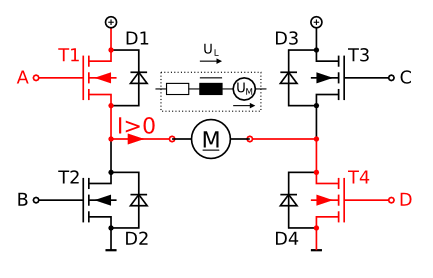

Eigentlich wird dazu immer ein Lasten- bzw. Pflichtenheft erstellt um
sowas zu vermeiden.
Jetzt einen Polaritätswechsel der Motoren zu realisieren wird schwierig.
Dazu hätte man die Mosfets als Brückenschaltung (Vollbrücke, Prinzip wie
im Bild oben) auslegen müssen. Dann wäre Rechts-/Linkslauf problemlos
machbar.
Wieviele Motoren müssen denn Rechts-/Linkslauf haben?
Eventuell kann man paar p-Kanal MOSEFTS (T1/T3 Prinzip im Bild oben,
aber nicht 1:1 übernehmbar!) nachüsten.

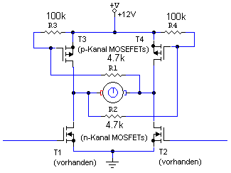

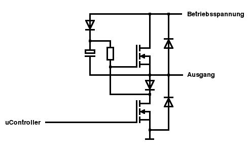

von Jobst M. (jobstens-de)
Stefan M. schrieb:
> Dafür bräuchte ich dann 4 Relais/Mosfets für jeden der 3 Motoren. Also
> 12.
Nein, 2 Relais reichen, wenn Du Typen mit Umschalter benutzt. Allerdings
werden die Motoren dann gebremst, sobald sie abgeschaltet werden. Du
kannst aber noch 2 Dioden einbauen, die das verhindern. Dann kannst Du
sogar zwischen anhalten mit und ohne zu bremsen umschalten.
4 MOS-FETs sind aber korrekt.
Vorteil bei der Verwendung der MOS-FETs ist, daß Du die Geschwindigkeit
regeln kannst. Nachteil ist, daß der obere FET mehr als die
Betriebsspannung benötigt.
Evtl. kannst Du die Schaltung im Anhang an Deine Schaltung anflanschen.
Einzige Bedingung: Die Ausgänge bleiben nur eine begrenzte Zeit auf
Betriebsspannung, da mit der Zeit die Ladung im Bootstrap-Kondensator
nachlässt und der obere Transistor hochohmig und somit heiß wird.
Einmal kurz aus- und wieder einschalten erledigt das Problem aber ...
(im ms Bereich - das merkt man nicht)
Jobst

Vollbrücke könnte so wie auf dem Bild aussehen.
T1=L, T2=L --> Motor aus
T1=H, T2=L --> Linkslauf
T1=L, T2=H --> Rechtslauf
Allerdings darfst Du niemals beide auf H setzen, dann Kurzschluß. Und
zwischen den Richtungswechsel sollten ein paar ms vergegehen.
T1 und T2 könnten die bereits vorhandenen n-Mosfets sein. T3, T4 müssen
p-Kanal Mosfets sein. (n-Kanäle an dieser Stelle würden eine höhere
Ansteuerspannung von mehr als 12V erfordern!)
Typen zB.:
IRF5305
IRF4905
Mit 2 Relais (von den vorh. Mosfets geschaltet) ginge es aber auch.
Müssten Typen mit 2 Kontakten sein. Damit bildest Du die Vollbrücke
nach. Hat aber Nachteile, wegen der induktiven Lasten. Entstörung kommt
dabei besondere Bedeutung zu.

Ich werd es mit den zusätzlichen 2 p-Kanal Mosfets machen. Nach dem
ganzen Elektronikzeug hier kann ich sogar die Schaltung lesen/verstehen
^^ (** Eigenes Schulterklopfen **)
ich werd sie auf eine gebrauchte Platine aufsetzen, nachdem ich die
leitende Schichte abgetragen habe und dann alles mit Kabeln verlöten.
Muss das jetzt provisorisch machen, da ich nichtmehr etwas neues ätzen
kann. Danach kurz mit Sekundenkleber o.ä. fixieren.
Blos hab ich ein Problem, dass die Lieferanten nur über 10 € Bestellwert
schicken oder? Und mit 6 Mosfets und 12 Widerständen werd ich da kaum
drüber kommen.
danke für die Antwort, mfg
Stefan

Hi, für was werden die 100k widerstände an den p mosfets gebraucht?
mfg Stefan
sicheres Sperren der p-Mosfets.
Danke für die Antworten und Lösungen.
Ich hab das ganze eben fertig gelötet und es funktioniert genau so wie
gewollt.
Ich hatte am Anfang ein wenig Probleme, da ich Drain und Source der
MOSFETs vertauscht hatte. xD
