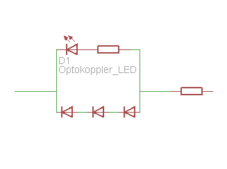

LED mit Vorwiderstand parallel dazu 3 Dioden in Flussrichtung (diese
begrenzen die Spannung auf ca. 2.1V) und in Reihe zu dem Ganzen wieder
ein Vorwiderstand (damit der Strom durch die drei Dioden in Reihe nicht
zu gross wird).
Die LED wird damit aber im Bereich 0-2V nicht linear Heller...

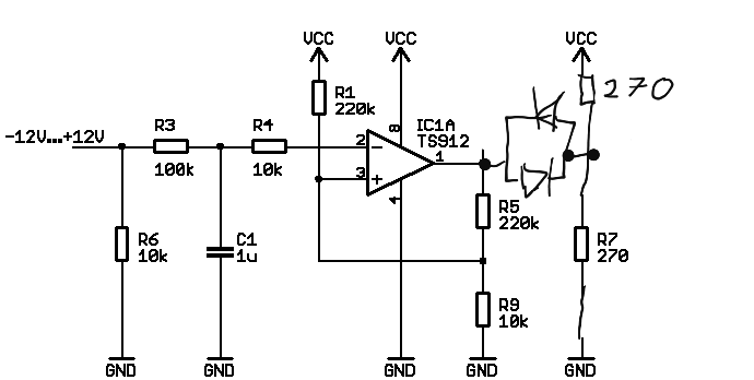

von Rocco L. (kaufparkangucker)
@ Falk: Ich habe nicht an Eurem Verständniss, sondern an meinen
Fähigkeiten des Erklährens solcher Zusammenhänge gezweifelt und habe
deshalb die Sache nocheinmal erklärt.
Vieleicht helfen noch follgende Angaben:
Das LED soll eine aus einem Optokoppler sein. Somit ist es warscheinlich
infrarot.
@Klaus: Meinst Du das so wie im Bild aus dem Anhang?
Im großen und ganzen will ich ja nicht wirklich viel erreichen. In einem
anderen Thread habe ich schon nach einer passenden Schaltung gefragt.
Die Schaltung soll letztlich ein Signal an einer Modelleisenbahn
abhängig von der Schienenstromrichtung umschalten.
Ist der Strom so das die Lock in Richtung des Signals fährt so soll das
grüne LED des Signals leuchten. Ist die Stromrichtung umgedreht soll das
rote Signal leuchten. Das rote Signal soll aber auch dann Leuchten wenn
der Fahrstrom aus ist.
Als Stromquelle habe ich so einen Eisenbahntrafo zur Verfügung der
0...12V Gleichstrom und ca 15V Wechselstrom erzeugt.
Vielen Dank für Eure Hilfe.
fG Rocco

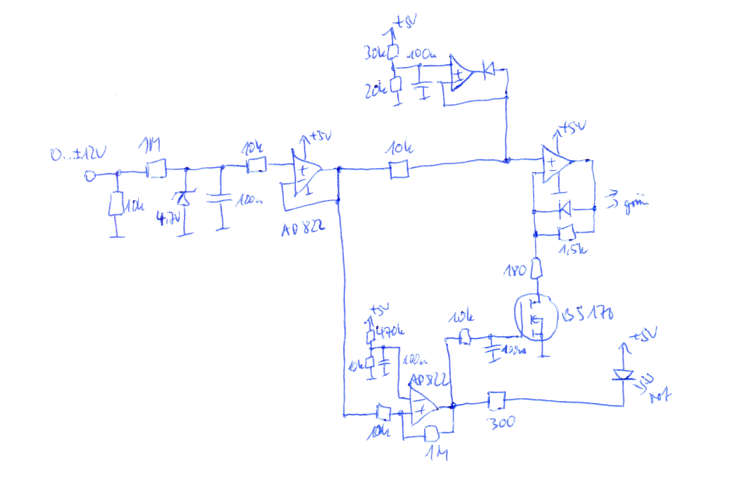

von Kai Klaas (Gast)
Hallo Rocco,
>Wenn ich am Trafo drehe soll die LED im Bereich von 0-2V langsam
>aufglimmen, bis sie bei etwa 2V richtig brennt. Drehe ich dann weiter am
>Trafo bis auf 12V  soll die LED weiterhin brennen - aber eben nicht
>durchbrennen.
>Wenn die Lock also steht liegt kein Strom an den Schienen an. Ich
>benötige also zumindest für das rote LED eine externe Stromversorgung.
>Diese müsste halt nur irgend wie unterbrochen werden wenn Strom in
>Fahrtrichtung anliegt. Statt der roten LED müsste dann halt die grüne
>LED beginnen zu leuchten.
Die Schaltung im Anhang tut ziemlich genau das, was du wolltest. Aber
ich schäme mich fast dafür, daß sie so aufwendig geworden ist...
Zunächst ist ein Tiefpaßfilter aus 1M und 100n und nötig, um einer
eventuell pulsierenden Gleichspannung weitgehend den Ripple zu nehmen.
Zusätzlich begrenzt eine 4,7V Zenerdiode die Eingangsspannung. Der AD822
ist ein Rail-to-Rail-Opamp, der klaglos am Eingang die negative
Restspannung der Zenerdiode verkraftet, ohne am Ausgang einen
Phase-Reversal zu erzeugen.
Der untere Opamp ist als Komparator geschaltet, mit einer
Schwellspannung von 100mV und einer Hysterse von 50mV. Für
Fahr-Spannungen am Eingang der Schaltung <50mV geht der Ausgang dieses
Opamps auf "low" und läßt die rote LED aufleuchten (LED-Strom rund
10mA). Gleichzeitig erhält der BS170 keine Steuerspannung und bleibt
ausgeschaltet. Wann immer die rote LED aufleuchtet, bleibt die grüne LED
also dunkel.
Übersteigt die Fahr-Spannung aber 100mV, geht der Ausgang des OPamp auf
"high" und die rote LED erlischt. Gleichzeitig schaltet der BS170 durch
und erlaubt einen Stromfluß durch die grüne LED, der bei 100mV
Fahr-Spannung aber noch sehr klein ist. Der Strom durch die grüne LED
ist jetzt rund 100mV / 180R = 0,5mA, wenn man mal den 1k5 Widerstand
außer Acht läßt. Der ON-Widerstand des BS170 sei hier vernachlässigt.
Der obere OPamp ist als aktive Zenerdiode geschaltet, der die
Eingangsspannung des rechten OPamp nicht über 2V ansteigen läßt. Diese
Schaltung ist wesentlich steiler als eine normale Zenerdiode und
bewirkt, daß die grüne LED bei Fahr-Spannungen über 2V immer gleich hell
leuchtet.
Steigt als die Fahrspannung also von 100mV aud 2V, glimmt die grüne LED
langsam auf und erreicht bei 2V ihre Maximal-Helligkeit (LED-Strom rund
10mA). Über 2V Fahr-Spannung wirkt der rechte OPamp jetzt wie eine
Konstantstromquelle, da die Eingangsspannung nicht über 2V ansteigen
kann und genau diese Spannung auch am 180R Widerstand anliegt.
Die 1k5 Widerstand parallel zur grünen LED bewirkt, daß direkt beim
Umschalten von der roten auf die grüne LED (oder umgekehrt), die grüne
LED nur sehr schwach leuchtet. Der Strom von 0,5mA verursacht nämlich am
1k5 Widerstand einen Spannungsabfall von nur 0,75V, zu wenig, um eine
grüne LED aufleuchten zu lassen. Ist dagegen ein "Überlappen" erwünscht,
vergrößerst du einfach den 1k5 Widerstand.
Viel einfacher und eleganter geht die ganze Geschichte natürlich mit
einem Mikrocontroller, wobei du die Fahr-Spannung mit einem ADC mißt und
die beiden LEDs direkt mit jeweils einem Port-Ausgang treibst. Den
ersten OPamp kannst du beibehalten, um negative Fahr-Spannungen vom
ADC-Eingang des Mikrocontrollers fernzuhalten. Auch die Tiefpaßfilterung
dort ist sinnvoll.
Dann schaust du einfach, ob die Fahrspannung <100mV ist. Ist dem so,
läßt du die rote LED aufleuchten. Die grüne LED bleibt aus.
Ist die Fahr-Spannung dagegen >100mV, schaltest du die rote LED aus und
dimmst die grüne LED mit PWM so, daß im Bereich der Fahrspannung
zwischen 0,1V und 2V die grüne LED langsam aufglimmt.
Ist die Fahr-Spannung >2V, läßt du die grüne LED mit gleichbleibender
Helligkeit leuchten.
Auch die Hysterese von 50mV kannst du mit dem Mikrocontroller
nachbilden: Also, die grüne LED wird erst wieder aus- und die rote
angeschaltet, wenn die Fahrspannung unter 50mV sinkt.
Natürlich mußt du mit den ganzen Parametern ein wenig herumspielen, bis
alles paßt. Auch hängt die Funktion entscheidend von deinem Trafo ab.
Wenn dieser beim Umschalten von Vorwärts nach Rückwärts (oder umgekehrt)
nicht sauber arbeitet, mußt du die Umschaltschwelle eventuell deutlich
anheben.
Kai Klaas
Ich sehe gerade, daß 1M in Verbindung mit einer 4V7 Zenerdiode
vielleicht etwas knapp wird. Also entweder den Tiefpaß auf 100k und 1µ
umstricken, oder eine höhere Zenerspannung verwenden, beispielsweise
eine BZX55-6,8V Zenerdiode. Dem AD822 ist das am Eingang egal. Mit dem
10k Schutzwiderstand verkraftet er locker Eingangsspannungen, die etwas
gößer sind als seine Versorgungsspannung.
Kai Klaas
Wow, vielen Dank.
Das sieht echt gut aus. Ich werde das am Wochenende gleich mal alles auf
dem Experimentierboard zusammenstecken und ausprobieren.
Danke und bis dahin.
Rocco

Ach so, welchen Typ OPAMP kann ich denn für die beiden nehmen die nicht
AD822 sind?
Ist z.B ein LM358 ok?
Danke Rocco

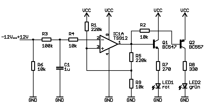

von BMK (Gast)
Nimm wenigstens einen R2R OpAmp, z.B. TS912
Ist zwar weniger gut als der AD822, kostet
aber auch deutlich weniger.
Hallo Rocco,
>AD822 sind?
Das sind zwei AD822, die jeweils zwei OPamps enthalten. Du solltest hier
unbedingt den AD822 verwenden, weil dieser auf jeden Fall keinen
Phase-Reversal zeigt. Ob der TS912 dafür eingesetzt werden kann, weiß
ich nicht. Im Datenblatt finden sich leider keine Angaben zu dem
Phase-Reversal.
Außerdem mußt du bedenken, daß die OPamps, die eine LED treiben, einen
kräftigen Rail-to-Rail Ausgang brauchen, sonst stimmen die Helligkeiten
nicht. Dort könnte eventuell ein TS912 eingesetzt werden.
Ich würde für alle OPamps einfach den AD822 verwenden.
Kai Klaas
von yalu (Gast)
Das Schematic Diagram im Datenblatt des TS912 sieht in meinen Augen
nicht nach Phase-Reversal aus. Er hat keine BJTs oder JFETs an den
Eingängen, deren BC-, GS- oder GD-Dioden bei Verlassen des Common-Mode
leitend werden könnten. Das alleine ist natürlich noch keine Garantie,
denn das Phase-Reversal könnte auch im Inneren der Schaltung verursacht
werden. Dann wäre es allerding sehr unwahrscheinlich, dass es über den
gesamten Temperaturbereich hinweg gerade in dem schmalen Eingangsspan-
nungsbereich zwischen VCC- und (VCC-)-0,5V (Schutzdiode) oder zwischen
VCC+ und (VCC+)+0,5V einsetzt, und nur in diesen Bereichen wäre es lt.
Datenblatt sowohl möglich als auch störend.
Wenn Interesse besteht, kann ich das nachher aber gerne einmal nachprü-
fen (ich meine, ich hätte das sogar schon einmal getan): Ich würde dazu
bei 5V Versorgungsspannung an die beiden Eingänge über einen Vorwider-
stand jeweils -1V, +6V und +13V anlegen (also 9 Kombinationen) und
schauen was am Ausgang passiert. Das ist zwar immer noch keine Garantie,
aber für Hobby und Einzelstück IMHO ausreichend.
Hier hat es schon einer ausprobiert und war offensichtlich zufrieden:
  http://www.oliverbetz.de/rropv.htm
Interessanterweise hat er auch den AD822 getestet und herausgefunden,
dass dieser bei positiven Überspannungen sehr wohl Phase-Reversal zeigt,
was evtl. in diesem Zusammenhang hier beachtet werden sollte:
Einen AD822 zum Testen habe ich leider nicht da.
Den TS912 gibt es übrigens auch in vierfach und heißt dann TS914, dann
wird nur 1 IC benötigt.
Vom LM358 und LM324 würde ich auch abraten. Diese OpAmps haben nachge-
wiesenermaßen Phase Reversal, und weil die Ausgangsspannung die 5V bei
Weitem nicht erreicht, könnte es Probleme bei der Ansteuerung des
Mosfets und der grünen LED geben.
Hallo Yalu,
>zeigt,...
Dem Datenblatt zufolge schafft der AD822 das auch nur mit zusätzlichem
Schutzwiderstand. Im Link steht leider nicht, wie Oliver den Phase-
Reversal provoziert hat, aber ich denke, daß er den Widerstand wohl
weggelassen hat.
Kai Klaas
Hallo Yalu,
>werden.

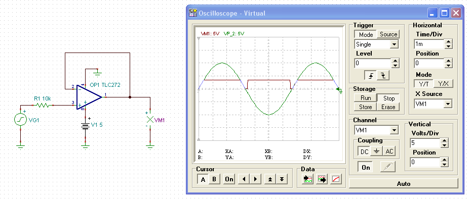

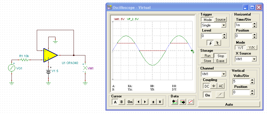

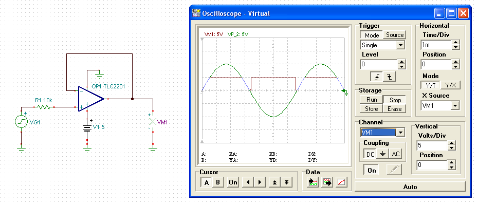

Vorsicht, auch CMOS-OPamps kann ein Phase-Reversal unterlaufen! Im
Anhang ist das mit TINA simulierte Verhalten für einen TLC271, einen
TLC2201 und einen OPA340 gezeigt.
Kai Klaas
ich habe gestern mal das anzusteuernde Eisenbahnsignal gesehen. Leider
habe ich es mir vorher nicht schon mal angesehen - sonst wäre mir
aufgefallen das die beiden LED eine gemeinsamme Masse haben. >|-|<
Ich wusste bis dahin nur das zwei LED's in dem Signal verbaut sind.
@Kai: Kannst du mir noch einmal helfen Deine Schaltung an diesen Umstand
anzupassen?
Danke für dein Verständniss ;-)
Ich habe mir mal die Bilder von dem Phase reversal angesehen und
versucht si zu vertehen - aber leider kapier ich nicht was Phase
Reversal bedeutet.
fG Rocco
von yalu (Gast)
Hallo Kai,
> weggelassen hat.
Das könnte natürlich sein. Leider gibt es bei AD meistens keine Bildchen
mit dem internen Aufbau der OpAmps, wo man solche Dinge oft auch ohne
einen Test sehen kann.
Dessen bin ich mir schon bewusst. Aber speziell bei einem Mosfet-RR-
OpAmp mit Schutzdioden an den Eingängen ist es fast unmöglich, ihn so
schlecht zu konstruieren, dass das PR entsteht.
Wie ich schon oben schrieb: Dass das PR genau eine Diodenspannung unter-
bzw. oberhalb der Versorgung einsetzt, geht eigentlich nur mit BJTs oder
JFETs an den Eingängen. Wenn das PR nicht von den Eingängen verursacht
wird, ist der Spannungswert, an dem es einsetzt, aber nicht mehr so
genau definiert, da er dann u.a. von toleranzbehafteten und temperatur-
abhängigen Parametern der Eingangsmosfets abhängt. Damit der OpAmp
trotzdem sicher funktioniert, wird der Hersteller dafür sorgen, dass die
PR-Spannungsgrenze bei einem RR-OpAmp deutlich außerhalb des Eingangs-
spannungsbereichs und damit auch deutlich außerhalb der Versorgungsspan-
nung liegt. Deutlich heißt z.B. 1V oder mehr. Damit liegt die Spannungs-
grenze aber in dem Bereich, wo die Schutzdioden aktiv werden, und kann
somit von der Eingangsspannung gar nicht erreicht werden. Damit ist
eine theoretische PR-Anfälligkeit von außen überhaupt nicht erkennbar
und stört deswegen auch nicht.
Da aber nicht alle Mosfet-OpAmps RR sind und Schutzdioden an den Eingän-
gen haben, kann ich mir durchaus vorstellen, dass es einige von ihnen
auch PR aufweisen. Kennen tue ich allerdings keinen einzigen. Vielleicht
hat jemand von euch ein Beispiel.
Vielleicht diese hier?
> Im Anhang ist das mit TINA simulierte Verhalten für einen TLC271,
> einen TLC2201 und einen OPA340 gezeigt.
Vom TLC271 und TLC2201 hätte ich nicht erwartet, dass die PR haben,
zumindest nicht bei Spannungen unterhalb des erlaubten Bereichs, da dort
für beide Bauteile das oben Geschriebene gilt und auch die Schematics in
den Datenblättern nicht PR-verdächtig aussehen. Für Spannungen oberhalb
wäre PR prinzipiell möglich, weil der Eingangsspannungsbereich nicht bis
an die Rail reicht und (zumindest beim TLC271) für positive Überspannun-
gen auch keine Schutzdiode vorhanden ist.
Um das zu klären, habe ich einen TLC272 mit der Schaltung aus deiner
Simulation in Realität getestet. Ergebnis: Selbst bei einer Eingangs-
spannung von -10V bleibt der Ausgang brav auf 0V. Positve Überspannungen
habe ich wegen der fehlenden Schutzdiode nicht gewagt zu testen.
Liegt der Fehler also vielleicht in der Simulation? Wenn man sich dort
bei -10V die Eingangsspannung direkt am OpAmp-Eingang anschaut, ist
diese etwa -4V. Das kann eigentlich nicht sein, da sie von der Schutz-
diode auf -0,7V begrenzt werden müsste. Wenn die Schutzdiode im Spice-
Modell fehlt, müsste die Spannung -10V sein, da der Eingang hochohmig
ist. -4V sind aber auf jeden Fall seltsam.
Es sieht so aus, als ob Eingangsspannungen außerhalb es offiziellen
Eingangsspannungsbereichs vom Spice-Modell nicht richtig behandelt
werden. Wenn man das TLC272- mit dem TL072-Modell (JFET-OpAmp mit PR
bei Unterspannungen) vergleicht, sieht man auch, warum: Obwohl die
beiden OpAmps intern völlig unterschiedlich aufgebaut sind, sind ihre
Modelle (einschließlich der internen Knotennamen) praktisch gleich. Sie
unterscheiden sich lediglich in ein paar Parametern. Da das Modell bei
Spannungen unterhalb des Eingangsspannungsbereichs ein PR vorsieht (was
für den TL072 auch völlig richtig ist), ist dieses eben auch beim TLC272
vorhanden.
Für den TLC2201 gilt das gleiche. Ich bin deshalb fast sicher, dass auch
er kein PR aufweist, auch wenn ich gerade kein Exemplar zum Testen habe.
Aber jetzt steht ja erst einmal das Redesign der LED-Schaltung an ;-)
> Reversal bedeutet.
Phase-Reversal (Phasenumkehr) ist die unerwünschte Eigenschaft vieler
OpAmps, beim geringfügigen Über- oder Unterschreiten der Eingangsspan-
nungsgrenzen die Ausgangsspannung plötzlich von der negativen zur
positiven Grenze springen zu lassen (bzw. umgekehrt), anstatt sie
einfach nur zu begrenzen. Hier kannst du mehr darüber nachlesen:
  http://www.planetanalog.com/showArticle.jhtml?articleID=59302418
Hallo Yalu,
ich habe mir jetzt auch mal die Mühe gemacht und das konkret
nachgemessen. Einen TLC277 von TI habe ich mit +5V versorgt und als
Spannungsfolger verdrahtet. Am "+" Eingang habe ich dann jeweils +/-15V
angelegt, mit einem unterschiedlichen Widerstand in Serie. Also
praktisch so wie in der Simulation.
Sogar bis 1k herunter gab es am Ausgang keinen Phase-Reversal!
Allerdings wurde die Ausgangsspannung teilweise leicht negativ (-20mV).
An den Eingängen des TLC277 gibt es offenbar Schutzschaltungen. Dies ist
für negative Eingangsspannungen wohl ein harter pn-Übergang, denn sogar
bei rund 15mA Eingangsstrom (aus dem Chip heraus) wird die Spannung auf
rund -0,9V geklemmt.
Zum Vdd-Anschluß hin wird aber nur wachsweich geklemmt! Bei 4mA
Eingangsstrom (in den Chip hinein) klettert die Eingangsspannung bis auf
+11V hoch!
Was das Resultat der Simulation angeht, hattest du also völlig Recht!
Sogar das Macromodell in der TINA-Simulation von TI taugt nichts, wenn
es darum geht, herauszufinden, was ein solcher Chip in Grenzsituationen
anstellt.
Auch auf die Gefahr hin jetzt rechthaberisch zu klingen, ich erinnere
mich daran, vor etlichen Jahren einmal bei einigen TLC27L2
Phase-Reversal festgestellt zu haben. Allerdings haben wir das damals so
nicht genannt, sondern wir nahmen an, daß diese Chips durch ESD
geschädigt wurden, weil wir keine andere Erklärung dafür fanden.
Vielleicht hat man dieses Problem ja heute in den Griff bekommen? Diese
Chips haben ja etliche Revisionen hinter sich.
Eigentlich wollte ich auch den AD822 durchmessen, habe aber gerade
> +11V hoch!
Das ist interessant. Positive Überspannungen habe ich nicht getestet, da
ich mit dem Diodentester keine Schutzdiode feststellen konnte und meinen
einzigen TLC272 nicht zerstören wollte (lt. Datenblatt sind maximal VDD
an den Eingängen erlaubt).
> anstellt.
Das ist wahrscheinlich das gleiche, das ich auch verwendet habe. Ich
habe es von der TI-Webseite heruntergeladen.
Hallo Rocco,
Dann könntest du das so wie im Anhang machen.
Kai Klaas
Hallo Yalu,
Das Linke an der ganzen Sache ist, daß im Datenblatt der Eindruck
erweckt wird, daß dort eine Schutzdiode vorhanden ist! Erst schreiben
sie nämlich, daß sich an den Eingängen Schutzdioden befinden und daß man
diese nicht in Durchlaßrichtung biasen soll. Und dann steht, daß die
Eingangsgspanung die Rails um nicht mehr als 0,3V übersteigen darf. Also
denkt doch jeder, daß da Dioden zu den Rails geschaltet sind.

von yalu (Gast)
Hallo Rocco und Kai,
wie versprochen kommt hier mein Schaltungsvorschlag. Das Ganze besteht
jetzt aus der Tiefpassfilterung wie bei Kais Schaltung, einem invertie-
renden Schmitt-Trigger und zwei Treiberstufen für die LED-Ansteuerung.
Die Z-Diode am Eingang zur Spannungsbegrennzung habe ich frecherweise
und in vollsten Vertrauen in die Schutzdioden des TS912 weggelassen. Der
Schmitt-Trigger schaltet bei etwa +0,4V von rot nach grün und bei +0,2V
wieder zurück.
Die LEDs werden jeweils mit knapp 10mA betrieben. Da die 10mA den Aus-
gangspegel des TS512 und damit auch die Schaltschwellen des Schmitt-
Triggers merklich verändern, habe ich für beide LEDs einen Treibertran-
sistor vorgesehen, obwohl man die rote prinzipiell direkt an den OpAmp-
Ausgang schalten könnte. Der durch die Transistoren gelieferte Strom
reicht locker aus, um parallel zu den LEDs zwei oder drei weitere (mit
eigenem Vorwiderstand) zu schalten. Damit kann bspw. zusätzlich das
Signal für die Gegenrichtung angeschlossen werden, was immer dann rot
anzeigt, wenn das erste Signal grün hat und umgekehrt.
Mit dem ungenutzten OpAmp im TS912 kann noch eine zweite Signalsteue-
rung, die unabhängig von der ersten arbeitet, aufgebaut werden.
Das Ganze läuft, wie auch Kais Schaltung, an 5V. Ich habe sie eben mal
zusammengesteckt, und sie scheint tatsächlich zu funktionieren :)
Kai schrieb:
> Ich warte gespannnt...
Naja, ohne das Glimm-Feature ist die Sache nur noch halb so spannend.
Deine Schaltung mit der Stromregelung und -begrenzung war aufregender :)
Hallo Yalu,
Mutig, mutig...
>Der Schmitt-Trigger schaltet bei etwa +0,4V von rot nach grün und bei
>+0,2V wieder zurück.
Interessant: Ich sehe, du hast die Schaltschwelle und die Hysterese noch
etwas vergrößert. Das ist sicher sinnvoll, da der Trafo wahrscheinlich
nicht ultrastabil arbeitet und im Umschaltpunkt der Schaltung durchaus
ein bißchen hin- und herspringen könnte, was sich in nervigem Geflacker
äußern würde.
Ich hatte einfach die Befürchtung, daß seine Lock beim Hochdrehen der
Fahrspannung vielleicht schon brummt, obwohl noch die rote LED leuchtet.
Ich muß zugeben, daß meine Modell-Eisenbahn-Tage schon etwas
zurückliegen. Deswegen kann ich das schlecht einschätzen. Mit deiner
größeren Schaltschwelle und Hysterese arbeitet die Schaltung auf jeden
Fall stabiler!
Ich finde es immer wieder interessant, wie aufwändig schnell eine
analoge Lösung wird, wenn man ein paar simple Sonderwünsche hat.
Kai Klaas
von yalu (Gast)
Hallo Kai,
> noch etwas vergrößert.
Da steckt keine intensive Überlegung dahinter. Ich dachte nur, dass die
Lok bei 0,5V wohl noch nicht losfahren wird und habe die obere Schwelle
deswegen auf gut Glück auf 0,4V gesetzt. Die untere Schwelle habe ich
auf 0,2V angehoben, weil ich keine Ahnung habe, wie genau man am Trafo
den Nullpunkt einstellen kann, ob man vielleicht mit Potentialverschie-
bungen durch lange Masseleitungen rechnen muss usw.
Aber man kann die Widerstände ja jederzeit anpassen, wenn die Schalt-
schwellen ungünstig sind.

von Günter Lenz (Gast)
von Rocco L. schrieb:
>@Yalu, der Trafo hat keine echte Masse im eigentlichen Sinn. Die beiden
>Anschlüsse werden jeweils umgepolt wenn man den Trafo verdreht.
Soll denn die LED in beide Fartrichtungen leuchten?
Das tun sie aber nicht, weil es eben Dioden sind.
In Sperrrichtung leuchten sie nicht, sie können da
sogar kaputt gehen, weil die maximal zulässige Sperrspannung
bei LEDs sehr niedrig ist. Das kann man verhindern, wenn
man eine Diode antiparallel dazu schaltet.

von Michael M. (Firma: Autotronic) (michael_metzer)
Die beiden Transistorstufen können im Prinzip auch entfallen.
