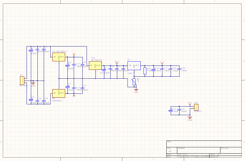

Ich habe ein Problem, bei dem ich am Ende meinses Wissens bin:
Ich schalte von einem ATmega644 3 BUZ73L die je einen Laser zur
Kommunikation ein und ausschalten sollten. Das ganze funktioniert
einigermassen, aber wenn ich mit der Geschwindigkeit nach oben fahre,
habe ich plötzlich die Symtome eines Kurzschlusses => die ganze 3.3V
Spannung, die zur Versorgung der Laser gedacht ist, wird
zusammengerissen.
Nachdem ich auf dem Print die Kapazitäten extrem nach oben geschraubt
habe, habe ich immer noch das selbe Phänoment.
Kann mir jemand sagen, woran das liegen könnte, respektive wie ich es
beheben kann?

von Falk B. (falk)
@Patrick B. (p51d)
Hab ichs mit den Augen oder wer soll das entziffern können? Schauen sich
die Leute den Kram den sie posten nicht mal vorher an?

von Falk B. (falk)
Also wenn ich unter höllsichen Augenkrämpfen mir deine Stromversorgung
anschaue, ist da ein dicker Bug drin. Die Kondensatoren hinter dem LM317
liegen NICHT an Masse! Das kann nie und nimmer laufen! An ADJ gehört
praktisch keine Kapazität dran. Ausserdem sit das alles arg grenzwertig,
der LM317 braucht ca. 2V++ Dropout Spannung, also Differenz zwischen
Ein- und Ausgang. Bei 5V bleiben aber nur 1,7.
MFG
Falk
von Patrick B. (p51d)
Klaus R. schrieb:
> Versuchs mal mit einer ohmschenErsatzlast für den Laser! So kannst du
> weiter ausgerenzen!
Habe ich auch schon -> Keine Änderung. die Spannung fällt zusammen
Hast natürlich recht, da ist mir beim Schema überarbeiten ein Fehler
unterlaufen. die Kondensatoren sind natürlich an Masse.
Hab ich auch schon festgestellt, und das ist nicht nur bei der Speisung
so, sonder auch bei der Geschwindigkeit des MCU
Die ganze Schaltung wird mit +-24V versorgt:
(8V-3.3V)*~2.5A = 11.75W
(5V-3.3V)*~2.5A = 4.25W
Du siehst den Grund, wieso ich den LM317 an 5V angeschlossen habe?
Ausserdem laut Datenblatt sind die Maximum Ratings so definiert:
> Input Output Difference +40V, -0.3V

von Nilp (Gast)
Mach den Printscreen so gross, dass man etwas sieht. Ich hab den AD
auch, und es geht. Ich sah die FETs, das scheinen N Fets zu sein, die
die Last in der Source haben. Das wird nie was.
Fuer eine vernuenftige Schaltgeschwindigkeit braucht man natuerlich FET
Treiber, da geht ein Port nicht mehr.
von Nilp (Gast)
An 24V gespiesen ? Soll das ein Witz sein ? Da hat's auf den ersten
Blick nicht daruf, das 24V braucht.
Wieso meinst du das? Was ist falsch
Ja, nur dachte ich das dies erst im MHz-Bereich nötig ist
Auf diesem Print nicht, aber bei eine anderen schon, und damit ich nicht
noch ein zweites Schaltnetzteil brauche, habe ich gleich die Spannung
genommen.
ok, hier sind noch die Schemas im PDF
von Flo (Gast)
Schau mal hier:
http://www.national.com/ds/LM/LM117.pdf
Seite 6 Diagramm rechts oben, da wird die Ausgangsbelastbarkeit
(Laststrom) relativ zur Differenzspannung (Eingan - Ausgang) angegeben.
Unter ~ 2-3 Volt Differenzspannung kannst du den Ausgang gar nicht
belasten,
daher solltest du deinen lm317, der für die 3,3V sorgen soll, mindestens
mit 6-7 Volt versorgen und nicht mit 5Volt.
BUZ73 = 200V 7A Mosfet zum Schalten von 3V aus einem Linearregler?
Macht das Sinn?
Und dann Ugsth (V) typ.:3V
D.h. der beginnt ab 3,3V + 3V am Gate erst so zu leiten.
Und mit Vcc=5V reicht das noch nicht so richtig...

Wie Lothar schon treffend bemerkte, ist der BUZ73L vollkommen falsch
gewählt. Und nicht nur das, er ist auch vollkommen falsch angeschlossen.
Denn das ist ein N-Kanal MOSFET. Du brauchst aber ein P-Kanal MOSFET,
sogar einen Logic Level Typen, da du nur 3,3V am Gate zur Verfügung
hast. Für deine 700mA wäre ein IRF 7104 OK, ist aber SMD, siehe
MOSFET-Übersicht
Und zum Thema Transistor musst du dich auch mal schlau machen.
MFG
Falk
> Ist aber so. Dein Satz
> "- Pulsweite ist minimal 30us, bei 250us machen die BUZ schlapp
> (eingestellt vom MCU sind 30us ON->durch Hight-Bits etwa 500us und
> 0V-Pulsbreite ist eingestellt 310us mit KO gemessen 250us)"
> ist (mir) vollkommen unverständlich.
ok, da habe ich wohl den ersten Kommentar missverstanden.
Die Laser sind für Serielle Datenübertragung gedacht. 1Bit entspricht
30us und weil ich mehrere High-Bits nacheinander sende, ist der Laser
für ca 500us eingeschaltet.
danach kommt eine Pause, die etwa 310us gross ist, da diese vom MCU
generiert wird, der FET generiert mir aber "nur" eine Pause von 250us
> Ja? Dann sollte dir klar sein, dass bei 2,5A an 3,3V dein 8V Regler die
> ebenfalls durchlassen muss. Und dabei (24-8)*2,5= 40W verbrät. Du
> gewinnst nichts, du verschiebst nur den schwarzen Peter der großen
> Verlustleistung von einem Regler zum anderen.
OK, eventuell muss ich dann halt auf DC/DC Converter umsteigen, nur sind
diese nicht gerade billig.
Mhm P-Kanal Mosfet selbstsperrend... muss ich den nicht mit einer
negativen Gate-Spannung schalten?
Selbstsperrend, weil die Laser nicht eingeschaltet sein dürfen, wenn zum
Beispiel der MCU fehlt...
Bei 700mA und möglichst geringem Basisstrom (Verlustleistung) müsste ich
da wahrscheinlich einen Darlington-Transistor nehmen.
von Helmut L. (helmi1)
negative gegenueber der Source. Aber da die Source ja an +5V liegt ist
das Gate immer noch absolute gesehen Positiv gegen GND.
Einschalten:  Gate an GND
Ausschalten:  Gate an +5V
Du kannst doch anstatt eines Linearreglers dort einen Schaltregler
einbauen.
Gibts in vielen Variationen. Schau mal bei  Linear Technologie oder
National Semiconductor vorbei.
Gruss Helmi
von Falk B. (falk)
@  Patrick B. (p51d)
Dei FET ist vollkommen untauglich für diese Sache.
Immer dieses Gejammer.
Ist si ja auch, wenn dein Source an 3,3V hängt und das Gate auf 0V.
Dafür hängt man einen Pull-Up ans Gate. 10K sind OK.
Nöö, einen MOSFET. Sagte ich bereits mehrfach. Lies mal die empfohlenen
Artikel und denk drüber nach.
MFG
Falk
mhm, wenn jetzt der MCU ein Problem hat, ist der Ausgang an GND -> die
Laser laufen, und dies kann ich aus Sicherheit nicht machen. Ausserdem
wenn die Speisung Probleme macht, zum Beispiel irendwo die 5V nicht mehr
zu den Fets kommen (Leitung mittels Pull-Up versehen, damit Fall 1 nicht
eintrifft) ist das Gate wieder an Masse...
Das einfachste wären Relais, aber diese mit so hoher Frequenz ein und
ausschalten, ist wahrscheinlich nicht gerade sinnfoll.
> einbauen.
Sind DC/DC-Wanlder nicht auch Schaltregler?? Weiter oben habe ich diese
Lösung bereits erwähnt, aber wie gesagt, ein DC/DC-Wandler der bis
20-30V Eingangsspannung hat, und 5-12V Ausgibt, mit ca 2.5 bis 3A ist
nicht gerade die billigste Version
Du hast auch gesagt, dass ich mich über das Thema Transistor schlau
machen soll... von da kommt die Überlegung von mir
Es kommt nicht darauf an, ob etwas billig ist. Es muß den Preis wert
sein...
Und aus 30V dann 5V bei 3 A zu machen, dafür ist nur ein Schaltregler
sinnvoll.
Und wenn bei deiner Originalschaltung der Ausgang auf Vcc ist, laufen
die Laser auch. Sicherheit wird auf diese Art auch nicht erreicht.
Oder was passiert, wenn der Fet durchschlägt und niederohmig wird?

nierdrigen Spannungen eh Probleme haben. Vor allem Frage ich mich, wieso
man ein Signal mit 700mA auf den Laser geben muss? Ein
Steuer/Datensignal ist praktisch leistungslos. Die Stromversorgung wir
nur einmal eingeschaltet.
Was für ein Laser soll das sein?
MFG
Falk
> Denn Pullup am AND Gatter kannst du weglassen. Die haben keinen
> Tri-State Ausgang wie der AVR.
Ich dachte hier eher an Opencollector
> Ein
Nur wird kein Steuersignal sonder die Speisung geschaltet da der Laser
kein Steuersignal eingang hat
von Falk B. (falk)
@  Patrick B. (p51d)
Ohje, warum hab ich das befürchtet. Und du glaubst, das bekommt dem
laser? Und vor allem, damit glaubst du nennenswerte Datenraten zu
erreichen? Glaub ich eher nicht.
MfG
Falk
> erreichen?
dachte ich schon, da die Bit-Breite 30us ist und wenn man jetzt das auf
ein CD/DVD-Brenner abwandelt müsste es gehen, denn dort wird der Laser
ja noch viel schneller ein- ausgeschaltet.
Selbst wenn der Laser so ein Steueranschluss hätte, müsste das bei der
Lasersteuerung auch wieder in dem oben aufgezeichneten Prinzip ablaufen
oder?
Eine Laserdiode hat nur 3 Anschlusse von denen einer nicht belegt ist
und die beiden anderen sind für die Speisung.
Ausserdem hätte ich den Treiber neu hinzugefügt, da in der
MOSFET-Übersicht etwas von 1kHz geschrieben steht.
von Falk B. (falk)
@  Patrick B. (p51d)
Den Laser interessiert deine Bitbreite keine Sekunde.
Jung und naiv du bist, mein Jedischüler.
>oder?
Einen Laser schnell zu modulieren ist deutlich MEHR, als ihn einfach
schnell ein- und auszuschalten.
Glaub ich irgendwie nicht. Der dritte Anschluss ist mit an Sicherheit
grenzender Wahrscheinlichkeit die Monitordiode. Damit wird die Leistung
geregelt.
Ja, und weil das so einfach dort steht nimmt der Legobastler einen
MOSFET Treiber, ohne zu wissen was er da wirklich tut. Genauso
erfolgreich wie er den BUZ73 ausgewählt hat . . .
Mein Tip. Fang mal drei Nummern kleiner an. Wenn du denn unbedingt Daten
optisch übertragen willst, nimm erstmal eine einfache, rote LED. Die
hängst du per Vorwiderstand an deinen AVR und kannst so einfach wie du
dir das denkst Daten erzeugen. Die sieht man zur Not auch ;-) Kleiner
Tip. Schau dir die Fernbedienungen an wie die das machen. Stichwort
36kHz Trägerfrequenz. Dann bau einen Empfänger. Mit einer Linse vor
Sender und Empfänger kannst du mal locker 5m und mehr überbrücken. Wenn
das funktioniert kannst du ansatzweise einen Gedanken an einen Laser
verschwenden. Denn dann darfst du dich, so du es von der Pike auf selber
zusammen bauen willst, mit den ganzen dreckigen Details einer
Laserdiodensteuerung herumschlagen. Und einfach ein-aus schalten ist da
nicht. Glaub das einfach mal.
MFG
Falk
von spess53 (Gast)
Hi
Zum Morsen könnte es reichen.
MfG Spess
von karadur (Gast)
Hallo
deine Schaltung ist alles andere als professionell. Die
Spannungsversorgung ist Schrott. Die Steuerung der Laser ist Müll.
Lese doch einfach mal die Antworten und versuche sie zu verstehen.
