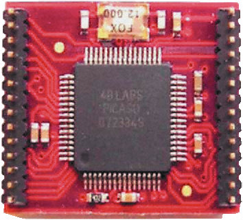

http://de.rs-online.com/web/search/searchBrowseAction.html?method=searchProducts&searchTerm=picaso&x=44&y=11
Dieses Modul hat soweit ich das jetzt verstehe eine Auflösung von
620*420 Punkten.

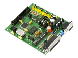

Könnte als Hardware dazu auch dieses von Pollin gehen?
http://www.pollin.de/shop/dt/MTM5OTgxOTk-/Bausaetze/Diverse/Bausatz_CPLD_Evaluation_Board.html
Leider bin ich in VHDL noch ein absoluter Anfänger  :-(

Sieht auch gut aus, mit 128 KByte sollten bei 640*400 Pixeln 16 Farben
möglich sein.
Wenn ich noch ein bischen prahlen würde, könnte ich das auch behaupten

von Sebastian (Gast)
Das µVGA-Picasso Modul ist nicht schlecht, vorallem da man ein SD-Karte
noch anschließen kann und dazu der komplette Schaltplan mit angegeben
ist. Das hat alles was man eigentlich benötigt, nur schade das es "nur"
256 Farben besitzt. Naja aber ich habe noch nicht herausgefunden wie ich
Bilder von der SD-Karte laden und aufs Display bekommen kann. Weiß einer
von euch evtl. mehr???
