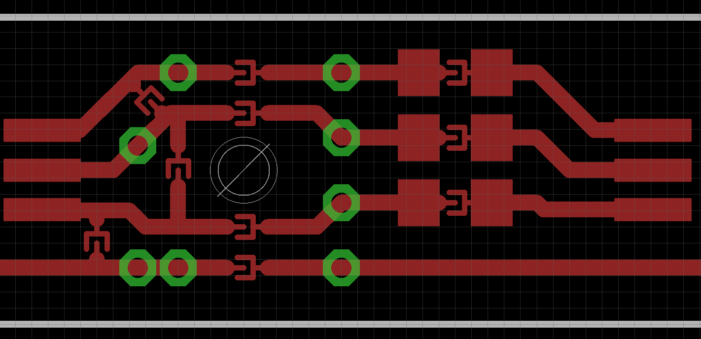

Die Ausleuchtung der Frontplatten erfolgt mittels SMD RGB LEDs (einzelne
Anoden & Kathoden). Um das möglichst einfach zu gestalten, habe ich mir
mal Gedanken zu einer entsprechenden Platinen gemacht (siehe
Dateianhang).
Die Platine hat ein Maß von 314.960 x 15.240
Sie ist so konzipiert, dass eine Trennung nach jeder LED möglich ist. Es
müssen dann nur die Drahtbrücken bestückt werden, um die Ausgänge mit
der unten komplett durchlaufenden Rückleitung zu verbinden.
Am nächsten LED Anfang ist die Option für einen Stiftstecker im RM2.5
möglich. Es können dann dort auch wieder Widerstände im 1206 Format
bestückt werden.
Wird keine Trennung benötigt, so brauchen lediglich Lötbrücken an der
Trennlinie gesetzt werden. Ebenso brauchen dann keine 0 Ohm Widerstände
bestückt werden, sondern auch hier einfach die Lötbrücke zu setzen.
Mein Fragen:
Passt das so mit den Lötbrücken? Oder besteht die Gefahr, dass unter dem
bestückten Widerstand durch diesen selbst dann eine Überbrückung der
Brücke erfolgen kann?
Was könnte man an dem Layout noch verbessern?
Torsten
von Omega G. (omega) Benutzerseite
Wie klein sind denn die Abstände bei den Lötbrücken? Wenn dein
Platinenversorger das sauber ätzt, sehe ich da kein Problem. Man darf
nur nicht vergessen, den Lötstopp dort auszusparen.
Übrigens: Tolle Sache diese Word Clock!
von Tim H. (hotty) Benutzerseite
Also die Widerstände sollten untendrunter nicht leiten. Ich geh mal
davon aus, dass die Widerstände sich nicht selber überbrücken.
Hast du auf tStopp die Flächen der Lötbrücken freigestellt? Sonst wird
es schwer durch den Lötstopp durch zu löten. Oder hast du gar keinen
Lötstopp?
Sonst kann man bei so einem Layout ja net viel falsch machen. Ich denke
das passt so. Aber hier hat bestimmt noch irgendwer so einen klugen
Einfall.

Habe im tStop ein komplette Rechteck über die Lötbrücken gesetzt. Habe
es mal mit sichtbaren tStop angehängt.
Danke fürs Feedback.
Torsten

von Vlad T. (vlad_tepesch)
mir ist grad noch aufgefallen, das bei den Pins im Letten Segment, am
Ende der Platine das Rastermaß nicht zu stimmen scheint.

von Jan B. (berge)
Ich hätte noch einen Verbesserungsvorschlag. Wäre es nicht möglich auch
am Ende jeweils Lötbrücken wie unter den Widerständen zwischen den
Leiterbahnen vorzusehen, so dass man durch schnell gesetzte Lötpunkte
die Verbindung der RGB Leitungen zur gemeinsamen Rückleitung herstellen
kann? Da spart man sich die Lötbrücken.
von Torsten G. (wawibu)
@Frank: Dann mache ich die Löcher kleiner. Ganz raus will ich sie nicht
nehmen.
@Jan: Gut Idee! Das mit den Drahtbrücken hatte mich auch schon gestört,
aber auf die Idee, auch dort die Lötbrücken zu setzen, bin ich nicht
gekommen.
@Vald: Das Raster am ende passt echt nicht :)
Werde das heute abend versuchen um zu setzten. Weiß noch nicht ob ich
das zeitlich hinbekomme.
Torsten
> gekommen.
Bei Lötbrücken heist es dann ja aber: alle Leitungen verbinden oder
keine. mit den versetzten Löchern ist das ganze cleverer, da können
einzelne Farben eher terminiert werden, was ganz nützlich ist, wenn man
Zb 5 LEDs braucht.
die roten kann man in komplett in Reihe schalten. bei den anderen muss
man in 2 und 3 teilen.
Von daher finde ich die versetzten Drahtbrücken schon ganz gut. Und wenn
man alle abschließen will, kriegt man da auch eine Lötbrücke über die
Löcher
Edit:
was spricht eigendlich dagegen, unter den ersten Widerstand auch eine
Brücke zu bauen.
Kostet nix und macht die Aneinanderreihung einfacher.

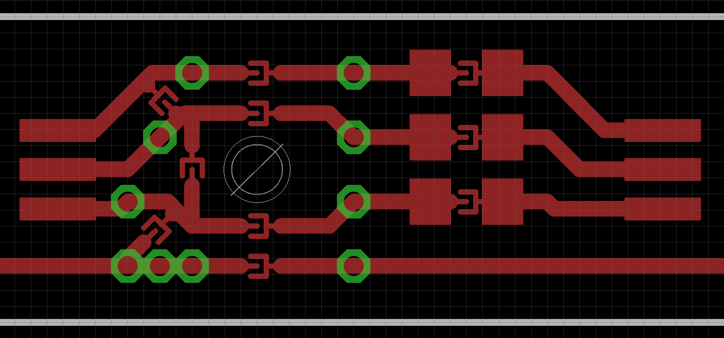

Habe jetzt mal - erstmal nur an einer Stelle - überall nun Brücken
eingebaut.
Das Loch auf 2.6 mm geändert.
Die Platinenhöhe auf 12.0 mm geändert.
Passt das dann so?
Torsten
von Jan B. (berge)
Ich finds gut. Damit sollten viele zufrieden sein :)
Danke für deine Mühen!
Liebe Grüße,
Jan
lol, das sieht lustig aus.
Nochmal um sicher zu gehen:
die Kreise, das sind Löcher, im 2,54 Raster, wo Pins reinpassen, oder?
die kommen mir grad so klein vor

von Jan B. (berge)
Wenn du noch einen Hauch verbessern willst, kannst du eine der
Drahtbrücken weglassen, da die untere Leitung ja bereits durch die
Lötbrücke mit der Rückleitung verbunden werden kann. Durch den
gewonnenen Platz kannst du den Rest ja evtl. noch was aufgeräumter
platzieren. Ist aber schon recht kosmetisch das Ganze ;)

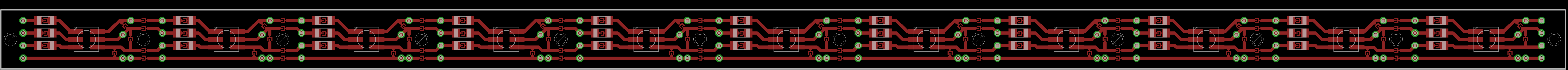

Dann nun noch einmal komplett.
Außenmaß: 12.0 x 314.0
Torsten

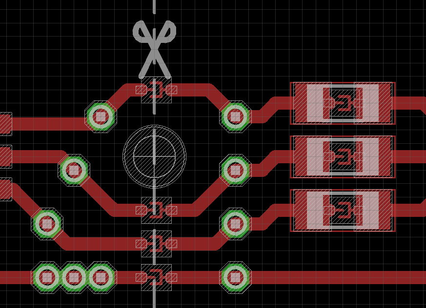

Mir fällt gerade auf, dass die Löcher für die Schrauben nahezu
unbenutzbar sind, da die Schraube die Leiterbahnen kurzschließen wird,
da die Lötbrücken direkt daneben stehen.
Ich dachte die Platine wird von hinten festgeschraubt.
Sonst muss ich mal schauen, die Leiterbahnen noch ein wenig zu
verschieben. Alternativ gibt es ja auch noch Kunststoffunterlegscheiben
Torsten

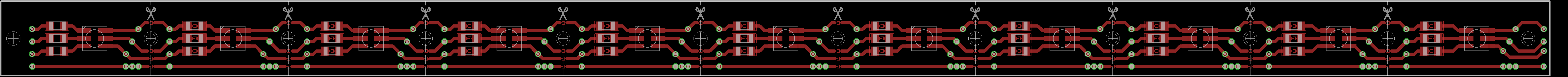

nun die hoffentlich finale Version :)
Habe die Leiterbahnen um die Schraublöcher noch etwas verschoben.
Tim H. schrieb:
> Kommen zwischen die leds Ritzungen, damit Man die Platine leicht brechen
> kann?
Das Ritzen ist bis jetzt nicht geplant. Denke es ist aber auch ein
leichtes, die Streifen nach Bedarf mit der Säge zu kürzen. Ich bin mir
nicht sicher, ob das mit dem Ritzen unter den Lötbrücken so klappen
würde.

So richtig habe ich das noch nicht verstanden wie das funktionieren
soll. Wenn die PCBs an den quer geritzt werden, dann schaut das doch
nachher so aus wie im Bild - oder?
Wie soll das denn dann mit den Lötbrücken funktionieren? Die werden beim
Ritzen dann doch durchgeschnitten und man müsste eine Brücke über den
Ritz erstellen um eine LED mit der nächsten zu verbinden.
Torsten
So weit ich das weiß kann man nur auf einer Seite ritzen lassen. Dann
lässte halt auf Bottom ritzen, da liegen eh keine Leiterbahnen.
Wenn die Platine aber dünner als 1mm ist sollte man die auch so an einer
Tischkante (mit vorherigem Anritzen) brechen können. Dann sollte das
auch laufen. :)

Mir kam gerade noch eine Idee für die Platinen. Was wenn man nicht jede
LED bestücken will (z.B. fürs "Ambilight" der Uhr)? Dafür wären
Lötbrücken unter den LEDs ganz nett.
Hm - habe mir mal ein paar der PCBs diese Woche bestellt, um sicher zu
gehen, dass die dann auch so sind wie ich es mir vorstelle.
Bei einer Änderung des Layouts würde dann für die Sammelbestellung
nochmals die Setup-Gebühr anfallen. Daher würde ich im Moment ungern
noch etwas am Layout ändern.
Torsten
von Jan B. (berge)
Alles klar, war ja nur ein Vorschlag. Ich denke eh dass man für einen
vernünftigen Ambilight-Effekt alle LEDs bestücken muss.
LG Jan
Und Vorschläge sind immer willkommen. Dafür hatte ich es hier
eingestellt.
Mal abwarten wie die PCBs ausschauen werden. Falls ich - entgegen meiner
Erwartung - doch noch etwas am Design ändern muss, werde ich das mit
reinpacken.
Torsten
