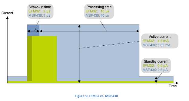

Obwohl der EFM32 eine 32-Bit-Architektur aufweist (ARM Cortex-M3!) ist
er laut Daten dramatisch energieeffizienter als der MSP430. Der ADC
ist schneller (1 MSPS), die sonstige Analog-Peripherie gleichwertig, er
hat in den größeren Varianten sogar einen externen Bus, Wake-up-time ist
kürzer, usw. usf., also ein echtes Wunder.

von Иван S. (ivan)
Besonders wenn man sich auch 'mal die Skalierung in der Bröschüre zum
Energieverbrauch ansieht: Da wird einem die Überlegenheit schlagartig
bewusst ;-)
SCNR, Iwan

von (prx) A. K. (prx)
> bewusst ;-)
Die Aussage verstehe ich, die Infragestellung per Smiley nicht.
von Иван S. (ivan)
Peinlich (für mich)! Die Formatierung der Graphik ist meiner Meinung
nach jedenfalls nicht sehr vorteilhaft. Die Pfeile hätte man besser
anordnen können. Wer den Fehler findet, darf sich über mich amüsieren
Gruß, Iw"jetzt gerade erst selbst entdeckt"an
Die Pfeile sind perfekt, aber wenn du natürlich die sie erklärenden
Blasen über der Grafik extra abschnippelst und anschliessend über das
Ergebnis deiner eigenen Manipulation stolperst... ;-)
von Иван S. (ivan)
Naja, zu meiner Verteidigung: So ist's auch wieder nicht! Mir ging es
nur um die vertikalen Pfeile, die horizontalen hatte ich instantan
begriffen, daher hab' ich die entsprechenden Blasen auch entfernt ;-)
Naja, anscheinend greife ich eben überproportional oft in's Closett.
Gruß, Iwan
Иван S. schrieb:
> Ist man schon länger nicht mehr, ich verweise - auch wenn es mir als
> Schleichwerbung ausgelegt werden mag - auf den STM8 von ST.
Mal den doch mal in das obige Bildchen mit hinein.

von Иван S. (ivan)
A. K. schrieb:
Hab' ich grade versucht (und zwanzig Minuten damit vergeudet). Das geht
heute nicht mehr auf die schnelle, da die getesteten CPUs mit 25 MHz
laufen, die Low-Power-Variante des STM8 jedoch nur mit 16 MHz läuft.
Ausserdem ist "Processing Time" im ganzen Whitepaper undefiniert, da
kann man wohl reinschreiben was man will.
Ich vertröste Dich daher auf Morgen, da kann ich eigene Graphiken machen
Ich muß jetzt Schluß machen,
Dittsche fängt gleich an!

von Иван S. (ivan)
Иван S. schrieb:
> Ich vertröste Dich daher auf Morgen, da kann ich eigene Graphiken machen.
Hallo A.K., ich muss dich leider wieder auf unbestimmte Zeit vertrösten.
Ich arbeite gerade diverse Datenblätter durch, leider ist der Wert von
einer Architektur nicht auf die Andere übertragbar. So ist z.ß. bei
Einem nur ein Wert für 85° spezifiziert, bei anderen Raumtemperatur. Oft
sind auch typische Werte vs. Maximalwerte angegeben.
In den nächsten Tagen ist daher mit keiner Graphik zu rechnen, das ganze
artet in mehr Arbeit als erwartet aus, als Hausnummer gebe ich 'mal
"Abgabetermin: Dienstag" an, ich hoffe das ist Dir Recht.
Gruß, Iwan
