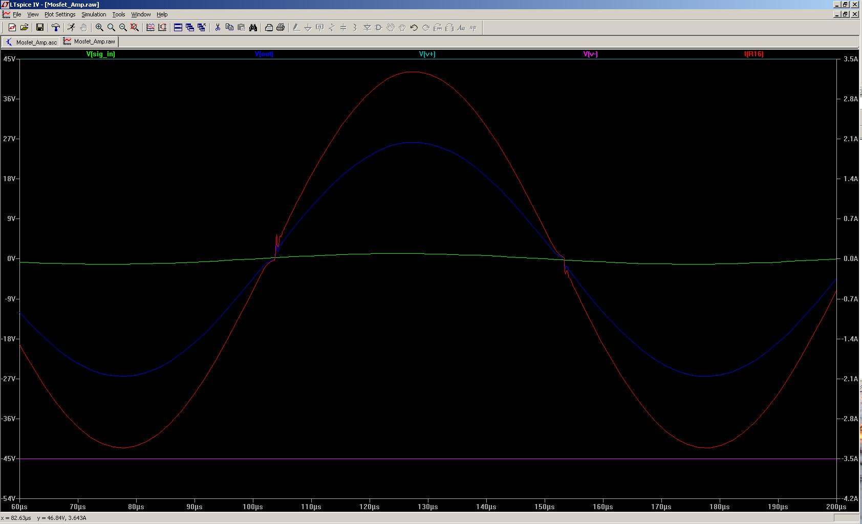

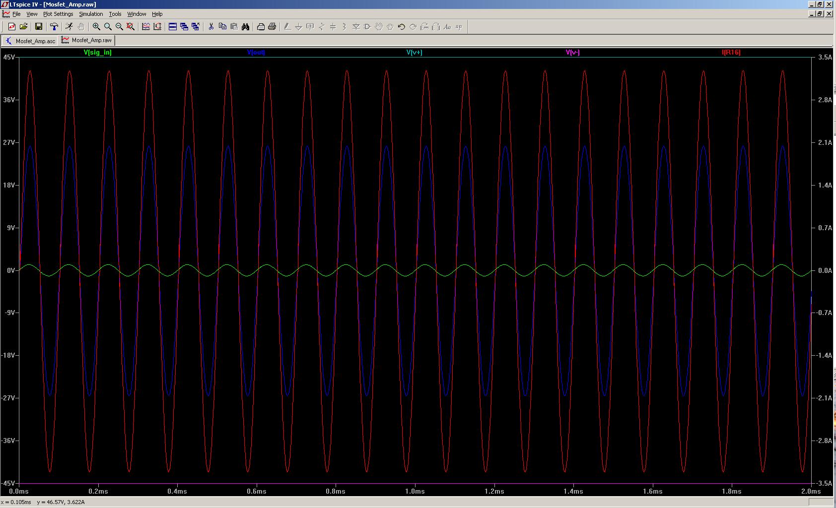

Hallo und guten Abend, nach kurzer Abstinenz nun einer meiner "ersten" Versuche! Da ich, wie zu beginn schon mehrmals angedeutet noch auf diesem Gebiet neuling bin, habe ich erst einmal alles versucht zu simulieren. Im Anhang ist also mein "erster" Verstärker. Am Eingang gebe ich einen Sinus von 10khz bei 1,2V Peak druff, und den Ausgang simuliere ich momentan noch mit einem einfachen 8Ohm Widerstand (R16). R8 representiert das Abgleichspoti. Nun, was haltet Ihr davon? Wäre dies zu gebrauchen oder habt Ihr (wie ich denke) Verbesserungsvorschläge, die ich hiermit gerne entgegen nehme?!?!

@Andreas K Irgendwie werde ich aus deinem Post jetzt nicht ganz schlau! Ich benutze ja in meinem Modell kein parallelen Fets... oder worauf willst du hinaus?
Es ging darum warum ein bestimmter Hersteller viele FETs parallel benutzt.. aber trotzdem fehlt mir hier der zusammenhang zu meinem Modell.

Hallo Leute, ich finde es echt interessant, was Ihr hier feststellt oder auch beweißt! Aber kann sich auch jemand eventuell mal ansehen was ich "Verbrochen" habe? Was haltet Ihr davon? Hab gerade in etwas älteren Zeitschriften gestöbert und da die tollsten Komponenten gefunden... scheinbar zahlen die Leute echt für einen "selektierten" 0207 Widerstand wirklich bis zu 5 (damals noch Mark)... heftig! In einem der weiter oben geposteten Links habe ich dann noch etwas interessantes über vergoldete Stecker gelesen, dessen Aussage war kurz zusammengefast -> "alles Mumpitz" Es ist scheinbar genauso wie der Katholizismus, - Glaube ist alles ;) (wollte mit dieser Äußerung niemanden Angreifen oder verärgern!)
Schon über 50(!!) ansichten meines Schaltplans, und noch keiner hat Kritik an ihm ausgeübt. Ist das ein gutes Zeichen?
Ja doch: Warum tut man sich sowas heutzutage noch an? Nimm einen fertigen TDAx oder mach gleich Class-D mit einem fertigen MOSFET-Treiber.
Weil es mir, wie ich oben schon beschrieben habe, um den Lehrneffekt geht. Ich habe diesbezüglich keinerlei praktische Erfahrungen und darum denke ich, ist dies ein ideales Projekt hierfür!
Aha. Bei Audio bestimmen die Nichtlinearitäten der Bauelemente das Geschehen. Genau da ist aber ein Schwachpunkt von SPICE. Deswegen würde ich mir was interessanteres, besser zu kontrollierendes als Lernobjekt suchen. Es muß jetzt auch nicht unbedingt die Softwareentwicklung auf einem als völlig digital gesehenem Mikrocontroller sein. Soll heißen: Wirklich gute Audioendstufen sind nur was für wirkliche Profis, die viele Jahre in Erfahrungen gesteckt haben!
Hans Kleinlaut schrieb: > Schon über 50(!!) ansichten meines Schaltplans, und noch keiner hat > Kritik an ihm ausgeübt Ok, hier die erste Kritik: Bitte das JPG-Format nur für Fotos und Scans verwenden! Zeichungen und Screenshots im PNG- oder GIF-Format hochladen. Siehe Bildformate Sorry, aber muss sein. Jemandem der den Unterschied zwischen JPEG und PNG nicht versteht, kann man auch nur schwer den Unterschied zwischen Analog- und Digitaltechnik beibringen... Zum Thema: Wenn schon mit FETs, dann richtig => Class-D.
Εrnst B✶ schrieb: > Bitte das JPG-Format nur für Fotos und Scans verwenden! > Zeichungen und Screenshots im PNG- oder GIF-Format hochladen. > Siehe Bildformate OK, 1:0 für dich! Ich sehe meinen Fehler ein! kommt nicht wieder vor! Εrnst B✶ schrieb: > Sorry, aber muss sein. Jemandem der den Unterschied zwischen JPEG und > PNG nicht versteht, kann man auch nur schwer den Unterschied zwischen > Analog- und Digitaltechnik beibringen... > > Zum Thema: Wenn schon mit FETs, dann richtig => Class-D. Ähm... Eigentor !?!? Class-D ist doch digital (1Bit Wandler), wenn ich mich noch recht erinnere! Und ich möchte doch "analog" schalten! Also unentschieden.
