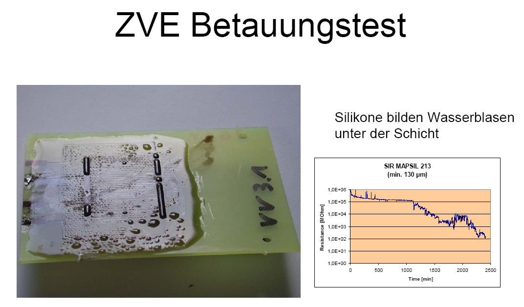

Heißkleber, Epoxy, Wepuran, das ist alles irgendwie wasserdicht. Aber
einige Materialien ziehen extrem Wasser und andere nehmen zwar fast
nichts auf, aber lassen einzelne Wassermoleküle durch die Vergußmasse
hindurch treten, bis sich Wassertropfen unter der Vergußmasse bilden.
Kein Kunststoff ist auf Dauer wirklich wasserdicht. Auch keine noch so
gute Dichtung. Alle lassen Wasserdampf, also einzelne Wassermoleküle
durch, weil aufgrund der Vernetzungsstruktur lange Kanäle vorhanden
sind, in denen einzelne Moleküle leicht hindurchwandern können. Das Bild
im Anhang zeigt das typische Verhalten von Silikon. Polyurethane sind
nicht wesentlich besser.
Also, Frank, wie wasserdicht muß es denn sein?
Kai Klaas
