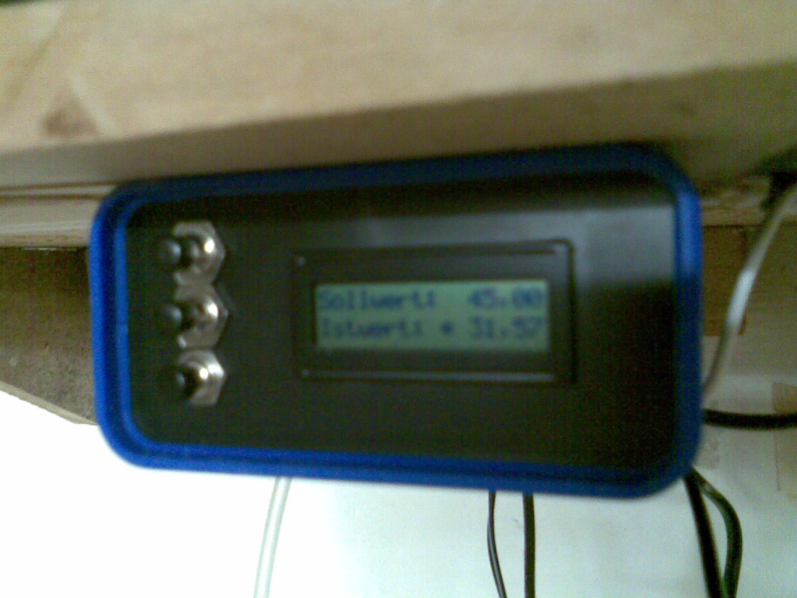

Das mit dem istwert und sollwert,an sowas haben wir nichteinmal
gedacht,es hört sich intressant an.Ich schreibe mir diese super idee auf
für später.

da ich für mein Ätzbecken gerade auf die schnelle so etwas gebaut
habe...
http://www.mikrocontroller.net/attachment/74142/Bild006.jpg
Tipps gab es ja schon reichlich und ich gehe mal nicht davon aus das ihr
einen µC + Sensor selbst herstellen sollt! Ihr redet doch einfach von
einem "Thermostat" oder "Thermometer"...
ALLES aber wirklich ALLES ist hier oder im RN-Wissen Dokumentiert!!! Das
ist NUR Copy & Paste, genau das was du willst :D. Natürlich bekommst du
kein fertiges Projekt, das würde dein Lehrer ja per Google genau so
schnell finden wie du ;). Du musst nur einzelne Texte zusammen Kopieren
und mal eine 1 gegen eine 2 tauschen...
ABER, du musst es eben verstehen und dich organisieren, das ist ja
gerade das tolle an einem Projekt!
Die Schüler sollen lernen sich selbst zu organisieren, planen,
nachdenken, verstehen, sich einarbeiten... man sieht immer wenn NUR
Kopiert wurde, 2 Fragen reichen und man merkt ob jemand im Thema steckt
oder nicht...
Aber gut...
einfaches Display HD HD44780, Sensor der mit dem AD Wandler ohne Umwege
ausgelesen werden kann... AD 22100 oder so...
Da ich einen guten Tag habe ;)
Das Wäre die Hardware, 5V Bekommst du schon irgendwo her...
http://www.mikrocontroller.net/articles/AVR-Tutorial:_Equipment#Selbstbau
http://www.rn-wissen.de/index.php/AVR-Einstieg_leicht_gemacht
Jetzt muss noch das Programm auf den µC -> ISP
http://www.mikrocontroller.net/articles/AVR_In_System_Programmer#USB
http://www.rn-wissen.de/index.php/AVR-ISP_Programmierkabel
So Hardware sollte Rennen nun noch das Display
http://www.mikrocontroller.net/articles/AVR-GCC-Tutorial/LCD-Ansteuerung
http://www.mikrocontroller.net/articles/Festkommaarithmetik
und weil es so schön ist noch die Auswertung des Sensors...
http://www.mikrocontroller.net/articles/AVR-GCC-Tutorial#ADC_.28Analog_Digital_Converter.29
Und weil gerade die Sonne ins Fenster scheint noch, für die Eingabe.
http://www.mikrocontroller.net/articles/AVR-GCC-Tutorial#Zugriff_auf_IO-Ports
http://www.mikrocontroller.net/articles/Entprellung#Komfortroutine_.28C_f.C3.BCr_AVR.29
Das alles kannst du ohne Probleme auf einem Atmega8 anwenden fast ohne
werte zu ändern
Jetzt gehst du zu deinem Lehrer nach dem du dich mit der Hardware + ISP
beschäftigt hast (2-3 Stunden) und legst ihm Preise und die
Möglichkeiten vor. STK500 oder nur ein kleiner USB Programmer... alles
etwas Dokumentiert auf 2-3 Seiten, Preise von Reichelt Conrad ect in
einer Tabelle vor/nachteile und der Weg zur 1.0 beginnt :.) Da du in
einer Technischen Schule bist habt ihr sicher irgend was mit Wirtschaft,
die Ausarbeitung (Kosten/Nutzen Analyse) für die Anschaffung möchtest du
dann gerne vortragen oder im Unterricht ausarbeiten ;) und schon gibt es
die zweite 1.0 ;)...
