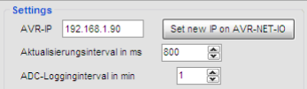

HI ertsmal , So hab vor ner Woche mir das AVR NET IO Fertigmodul von pollin gekauft. Gleich mal angeschlossen um zu schauen ob es geht. Drücke auf connect dan läd es so ca 20 sec dan kommt "no connection to AVR IO NET" warum? Firmwarupdate hat wunderbar geklappt auch die MAC konnte ich schreiben.Wäre echt dankbar wen ihr mir helfen könntet LG Jürgen

Moin Jürgen wie verbindest Du dein Modul mit deinem Rechner, über Netzwerk oder direkt? wenn Netzwerk dann musst Du Dein Modul an das Netzwerk anpassen, also wenn dein Netzwerk 192.168.2.xxx ist musst du dein Modul auch so eine IP verpassen, wobei xxx ein freier Platz sein sollte. Wenn direkt, dann deine Netzkarte anpassen und ein Crossoverkabel benutzen. Raik

- Jumper auf 'normal' lassen - Terminalprogramm für serielle Schnittstelle starten - mit 'getip' aktuelle IP anzeigen lassen - mit 'setip 192.168.2.90' die IP setzen Im Netserver Programm kann man die IP nur ändern wenn man schon eine Verbindung hat, das ist etwas unschön. Wenn du XP nutzt solltest du Hyperterminal haben, bei Win7 ist das nicht mehr dabei. Es gibt aber jede Menge bessere Alternativen.

Beitrag "http://bray.velenje.cx/avr/terminal ist tot - mirror?" da gibts ein einfaches Terminalprogramm. Richtigen COM Port auswählen, Connect Button drücken. Auf 9600 Baud, 8 Data bits, none Parity, 1 Stop, none Handshaking einstellen. Dann unten in das dunkelgraue Eingabefeld klicken und getip und Enter eingeben, jetzt muss im mittleren Fenster die Antwort kommen. Wenn das klappt die richtige IP mit setip x.x.x.x eingeben.

So getip hat geklappt dan hab ich setip 192.168.2.90 eingegeben dan auf enter dan kommt NAK COMMAND ist das richtig ?
nö, NAK heisst 'not acknowledge', nicht verstanden. Nochmal probieren. Nach dem setzen der IP muss man den AVR NET IO einmal kurz aus- und wieder einschalten damit die neue IP aktiv wird. Aber setip muss erstmal mit ACK quittiert werden. Und kontrolliere mit 'getmask' das Subnetz, sollte 255.255.255.0 sein. Mit 'setmask' setzen. Siehe Seite 14/15 in der Anleitung.

Jürgen schrieb: >> wenn die Kommunikation über die serielle schon klappt sieht das doch >> schon gut aus. Hast du zwischen setip und x.x.x.x auch ein Leerzeichen >> eingegeben? es geht !!!!!!!!!!!!!!!!!!!!!! hab einfach ne ip nummer über 100 gemacht also 192.268.109 jetzt steht da ACK

das mitgelieferte Netserver Programm starten, den länglichen Button am rechten Fensterrand drücken damit die Erweiterten Einstellungen aufgehen, oben die IP 192.168.2.109 eingeben und den connect Button drücken. Dann sollte unter dem Button grün connected erscheinen und die AD Werte leben. Dann das Ding wieder einpacken und sich freuen das es funktioniert.
