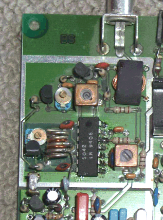

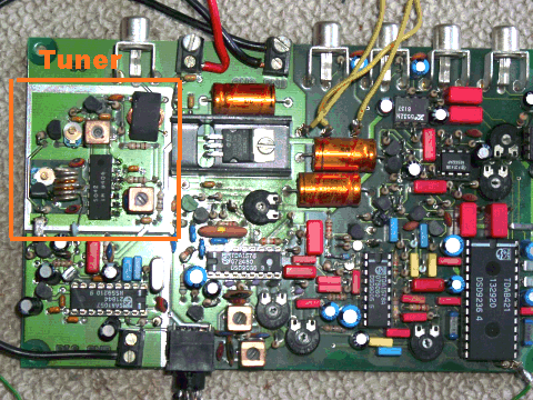

In der DDR gab es die "electronica" Serie.
Unter anderem auch:
http://cgi.ebay.de/RADUSCHEWSKI-UKW-Tuner-electronica-237-/110487295122?cmd=ViewItem&pt=Sach_Fachb%C3%BCcher&hash=item19b98e5492
Der Geheimtip ist der UKW-Tuner TYP7!
Es gibt auch welche für die weiteren Empfängerbaustene. Ich muß da mal
meine Bücher umgraben.
Aber es ist schon so, das man für den FM-ZF-Verstärker, wenn man ihn
diskret mit Röhren oder Transistoren aufbauen will, ein hohes Wissen und
den Gerätepark haben muß. Sonst wird es nichts.

Einen Tuner könnte er ja erstmal auch in völlig diskreter Technik,
einschließlich Drehko-Abstimmung, kaufen, bspw. bei Oppermann:
http://www.oppermann-electronic.de/html/tuner.html
oder bei den beiden Maxen:
http://www.pollin.de/shop/dt/Mzc5ODkzOTk-/HiFi_Car_HiFi_Video_TV/HiFi/Ersatzteile/FM_Tuner_RFT_4413_13_02.html
http://www.pollin.de/shop/dt/NDc5ODkzOTk-/HiFi_Car_HiFi_Video_TV/HiFi/Ersatzteile/FM_Tuner_RFT_4423_10.html
Wenn das alles geht, kann man immer noch sehen, ob man sich den
Tuner (HF-Vorstufe + Oszillator + Mischer) dann selbst baut.

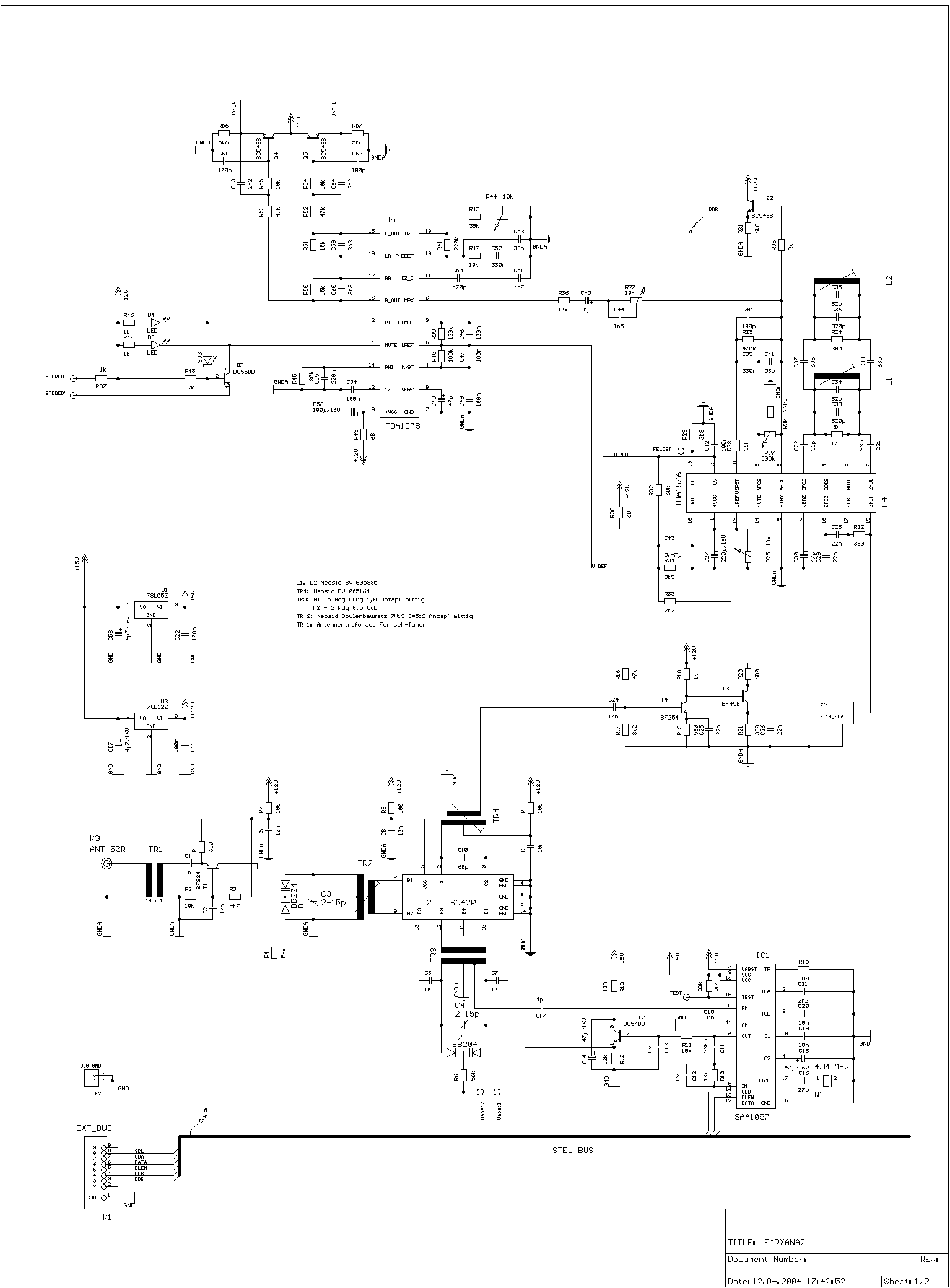

Hab' mal ein UKW-Radio vorgekramt, Stand 1995. Empfangsbereich etwa
85-110 Mhz, Zf 10,7MHz.
Anbei ein Schaltplanauszug und Detailfotos vom Tuner bzw des
ausgeführten Radios. Der Tuner ist links unten im Schaltplan zu sehen.
Naturgemäs sind dürfte sich die Beschaffung der Halbleiter inzwischen
schwierig gestalten, insbesondere der Varicaps, allerdings können sie
für erste Versuche durch einen (Zweifach)Drehkondensator ersetzt werden.
Entscheident ist, dass die Wickelgüter immer noch gut erhältlich sind
bzw leicht selbst angefertigt werden können. Angaben hierzu sind im
Schaltplan zu finden.
Mit etwas Geduld, den nötigen Messmitteln und einem gerüttelt Maß an
HF-Erfahrung ist der Aufbau des Tuners keine große Sache ;-)
von Jens G. (jensig)
Brrr - Eingangsstufe offen wie ein Scheunentor ...
Und besonders empfindlich wirds wohl auch nicht mehr sein, verglichen
mit den Maßstäben der letzten 30 Jahre.

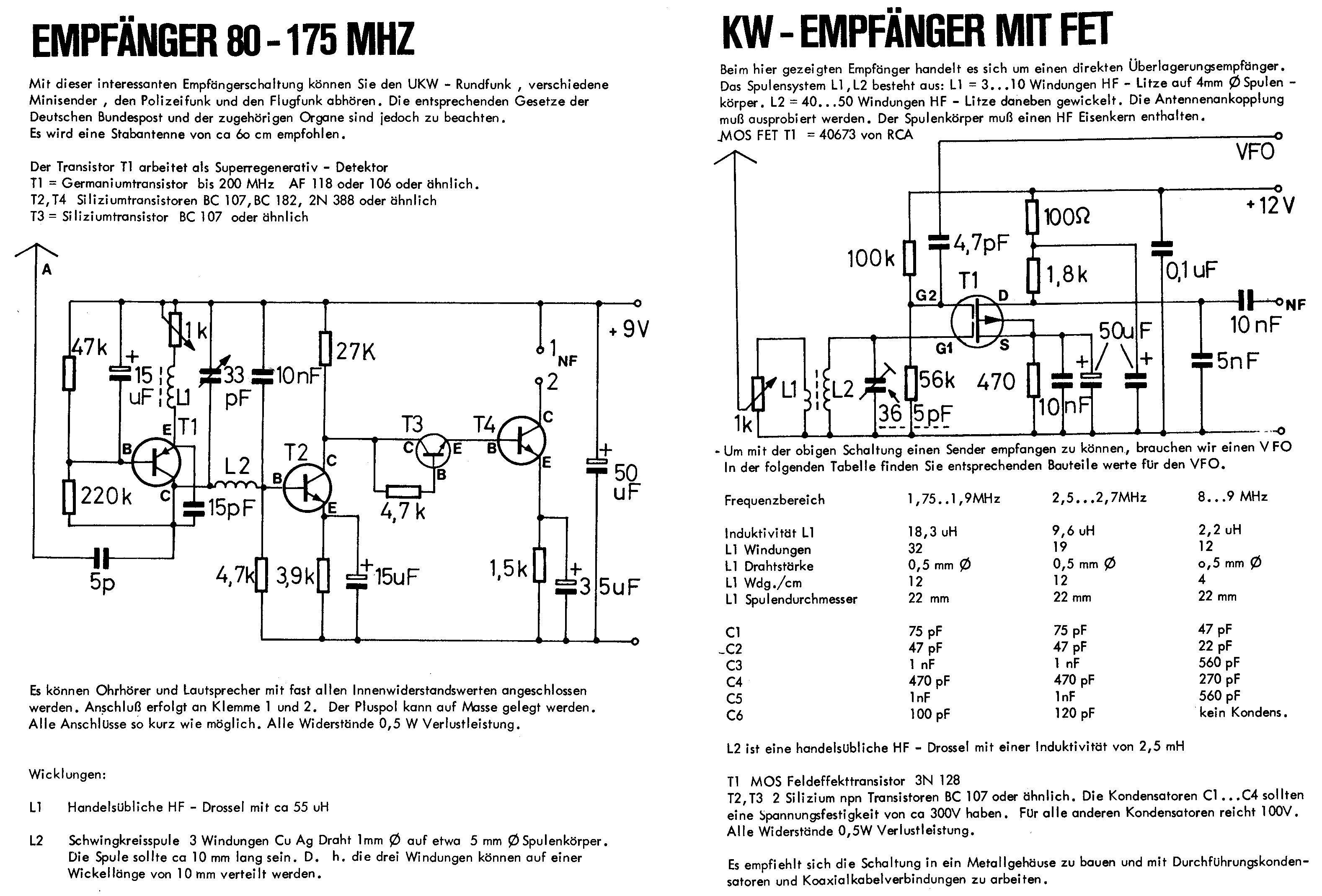

von georg (Gast)
ok, das mit dem Superhet scheint nicht so einfach...
Daher habe ich mir überlegt, erstmal soetwas zu bauen (im Anhang, es
geht um die Schaltung: "Empfänger 80 - 175 MHZ").
Könnte das funktionieren? So um ein wenig zu empfangen und zu
experimentieren?
An der Schaltung ist mir soweit alles klar, nur stellt sich mir die
Frage, welchen Transistor ich als T1 nehmen könnte...???
georg
Sieht nach Pendelaudion aus.
Könnte, kann natürlich auch nicht funktionieren. ;-)  Versuch macht
klug.
Wirklich?  Mir hat sich die tatsächliche Funktion eines Pendelaudions
(und wie es FM demodulieren kann) nie auf Anhieb erschlossen. ;-)
Naja, entweder einen AF hundertirgendwas vom Flohmarkt oder ebäh oder
so, oder einfach einen pnp-Silizium-Transistor.  Sollte vielleicht
nicht gerade nur ein NF-Typ sein hier (BCxxx).  2N2907 hätte ich
beispielsweise hier spontan in der Bastelkiste liegen, aber ich
hätte auch noch ГТ322, die in etwa den AF118 entsprechen würden.
Falls du nicht fündig wirst, könnte ich dir derartige Exmplare gern
gegen Rückumschlag überlassen.

von georg (Gast)
ok, ich habe die Schaltung nun nachgebaut.
Leider funktioniert es noch nicht...
Statt dem 5pF Kondensator habe ich nur 4,7pF...
Statt den 15µF ELKOs habe ich nur 10µF...
Statt dem 35µF Elko habe ich 33µF...
Statt dem 50µF Elko habe ich 2x33µF...
Statt den 55µH von L1 habe ich 47µH...
Statt dem 33pF Trimmer habe ich nur einen mit 5-30pF...
macht das was? Kann es daran liegen? Als Kopfhöhrer habe ich ein Headset
angeschlossen...
Antenne ist ein Stück Kabel...
Aufgebaut habe ich alles mit der "Insel-Technik", die Inseln aber
"gedremelt"...
Sonst habe ich auch immer kurze Verbindungen eingehalten...
Was ist eigentlich die Funktion von dem Poti??? Ich merke gerade, so
ganz habe ich die Funktion der Schaltung wohl doch nicht verstanden...
Wenn ich das Poti fast ganz aufdrehe, dann sendet mein Radio ein wenig
im Radio...
Wenn ich an die Basis von (egal welchem) Transistor fasse, dann höre ich
ein leichtes Brummen im Kopfhöhrer...
Könnte ein Transistor kauptt sein??? und deswegen tut mein Radio nicht?
Woran kann es sonst noch liegen?
georg
PS: L2 hat drei Windungen, 5mm Innendurchmesser und 10mm Länge...
Nein, das klingt erstmal alles plausibel.
Was hast du denn als T1 benutzt?
;-) Das wäre, ehrlich gesagt, auch verwunderlich, denn ein
Pendelaudion ist wirklich nicht ganz einfach zu verstehen.
Wikipedia hat eine Erklärung für die Funktionsweise.
Das stellt die Verstärkung der ersten Stufe ein.
> im Radio...
Genau das macht ein Pendelaudion halt (wie ja in
Beitrag "Re: Superhet für UKW" schon
geschrieben war), und aus genau diesem Grunde solltest du das
Teil wirklich nur als kurzes Experiment betrachten.
Bei industriellen Pendelaudionen begegnet man der Störstrahlung
(ein wenig), indem man noch eine Vorstufe zur Entkopplung davor
setzt, aber ganz ehrlich, die gesetzlich geforderte Störunter-
drückung gerade im Rundfunkband wirst du damit nie und nimmer
erreichen können.
Nicht sehr wahrscheinlich.
Kannst du denn die Oszillatorfrequenz mit dem Trimmer ändern?
(Das solltest du ja an der Störstrahlung im anderen Radio
merken.)  Das wäre die erste Voraussetzung.  Danach drehst
du die Frequenz mal dicht neben einen möglichst starken
Rundfunksender.  Wenn überhaupt, dann wäre das der erste Kandidat,
bei dem du was empfangen können solltest.  Leider wird die Frequenz
auch mächtig "handempfindlich" sein, d. h. du musst nach dem
Verstellen die Hände wieder wegnehmen und gucken, wo sie nun wirklich
steht.
von georg (Gast)
ok, danke für die Antwort...
Ja, mit dem Trimmer kann ich die Frequenz ändern. Auch kann ich z.B.
Sender "wegblasen", wenn das Radio genau daneben steht. Zum Glück ist
die Reichweite sehr gering, nicht mal 3m...
Es ist aber nie "Stille" im Radio, sondern immer so ein "Knattern"...
Wenn ich das Poti soweit drehe, dass es sendet, dann höre ich auch ganz
laut das Knattern aus dem Headset...
georg
von georg (Gast)
ah, vergessen:
T1 = 2N2907, T2-T4 = BC107
georg
Wobei man das mit einem empfindlicheren Empfänger natürlich schon
noch weiter weg nachweisen könnte.  Aber die Rundfunksender donnern
mit solchen dicken Pegeln rein, dass zumindest bei einem starken
Sender die Gefahr nicht groß ist, dass du deinen Nachbarn damit
"beglückst".
Das müsste eigentlich ein Hinweis darauf sein, dass das Audion auch
wirklich "pendelt", d. h. die Schwingung immer wieder abreißt und
neu einsetzt.  Allerdings hätte ich jetzt erwartet, dass die
Pendelfrequenz höher sein sollte als die höchste Tonfrequenz, die
man empfangen will.
Du kannst ja mal gucken, was sich ändert, wenn man die Bauteile um
T1 herum in ihrem Wert ändert.
von georg (Gast)
könnte es denn am 10nF Kondensator liegen? (Was ist eigentlich die genau
Funktion von dem???)
georg
Es kann natürlich immer an allem liegen ;-), ich hatte jetzt mehr
an die beiden Widerstände und den Elko in der ersten Stufe
gedacht.  (Wobei natürlich ein Elko da, naja, ziemlicher Mist ist.
Das Ding ist bei diesen Frequenzen ja eine ausgemachte Induktivität.)
Wegfiltern der HF-Anteile, sodass nur noch die NF übrig bleibt.
von georg (Gast)
ok, danke...
Habe nun testweise den Elko gegen einen 47nF Kerko getauscht. Nun
"Knattert" es nicht mehr, jetzt piep es... :-)
Wie groß soll denn der Kondensator, bzw. die Pendelfrequenz sein? So
30KHz??? (damit man es nichtmehr hört???)
georg
Wenn du nicht gerade Kind oder Hund bist :), genügen sicher schon
20 kHz.
von georg (Gast)
ok, aber ist das dann ein Fehler im Schaltplan???
oder was habe ich falsch gemacht???
Und welche Bauteilwerte soll ich jetzt anpassen???
Wie hoch darf die Pendelfrequenz höchstens sein???
georg
georg schrieb:
(Deine Fragezeichentaste klemmt. ;-)
Ja, was auch immer da mit dem Germaniumtransistor anders lief.
Wenn du die Pendelfrequenz nun über der Hörfrequenz hast, kannst
du denn dann vielleicht mal irgendwann was hören?
Gute Frage.  Nächste Frage? ;-)  Keine Ahnung...

von georg (Gast)
Nein, leider kann ich nur Rauschen und zischen hören, wenn ich den
Kondensator durch 470pF ersetze.
Welche Bauteile bestimmen denn die Pendelfrequenz? Wie kann man mit z.B.
einer Formel die Pendelfrequenz berechnen?
georg
von georg (Gast)
Hat denn jemand eine Vergleichbare Schaltung?
Ist das denn jetzt echt kein Pendelaudion?
georg
von Günti (Gast)
Eddy Current schrieb:
> Ich habe keine Ahnung, wie ein Pendler funktioniert, aber das ist
> maximal ein Rückkopplungsaudion.
Nun, Zitat Wikipedia:
Damit ein Gitteraudion zum Pendelempfänger wird, ist oft nur eine höhere
Zeitkonstante in der Gitterkombination nötig. Der Kondensator C und
eventuell der Widerstand R der Gitterkombination werden dafür
vergrößert. Das unerwünschte Pendeln eines Gitteraudions auf hörbarer
Pendelfrequenz wird motorboating genannt, weil das entstehende Geräusch
an einen Schiffsdiesel erinnert.
Ich denke, genau das sollte die Schaltung bewirken, d. h. es ist ein
Pendler, dessen Pendelfrequenz nicht durch einen separaten Oszillator
erzeugt wird.
Das Ganze ist halt nur extrem fummelig in der Parametrierung und hängt
stark von den Bauteilwerten ab, womit auch die Frage:
...erklärt werden kann: Berechnen?  Kaum.  Wenn überhaupt, dann
vielleicht noch simulieren und hoffen, dass man für den Transistor
ein Modell findet, das wenigstens annähernd den tatsächlichen
Transistor widerspiegelt.  Für alte Ge-Transistoren wie den AF119
dürfte man kaum echte Spice-Modelle finden.
Hier habe ich noch einen interessanten Beitrag zum Thema gefunden:
http://www.radiomuseum.org/forum/kosmos_x3000_ukw_pendler_mit_fet.html
von Eddy C. (chrisi)
Hi Jörg, man sieht der Schaltung das Pendeln nicht an? Toll, was die
Leute damals entwickelt haben ("sie hatten ja nichts"). Im übrigen steht
im Schaltplan eh drin, was es sein soll. Wertvoller Hinweis, das.
> Im übrigen steht
Stimmt, beim ersten Durchlesen war mir der Begriff nur nicht
geläufig, und nach dem Lesen des Wikipedia-Eintrags hatte ich mir
den Schaltplan nicht nochmal so genau angeguckt. ;-)
Georg, Wunder solltest du halt von so einer einfachen Schaltung
nicht erwarten.  Mein Angebot von oben steht noch, gegen frankierten
Rückumschlag kann ich dir gern ein paar alte UKW-fähige Germanium-
transistoren aus der Bastelkiste vermachen, falls du gucken willst,
ob die besser funktionieren würden.
