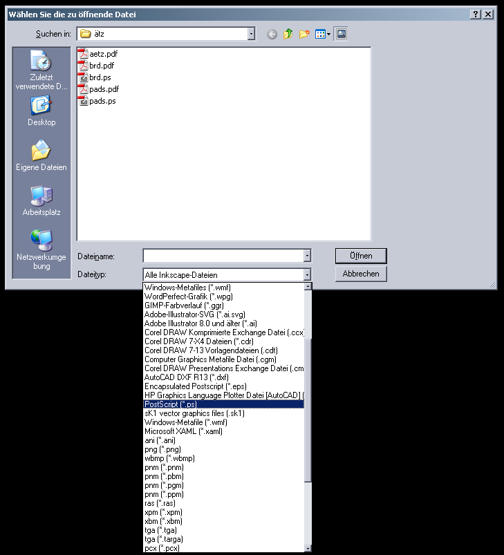

> inkscape ist freeware und kann sowas.
Ich habe inkscape 0.46 installiert - das kann weder mit .ps, noch mit
.eps was anfangen. Benutzt du da irgend welche Tricks?

von Uhu U. (uhu)
> ich benutze 0.47 und kann beide formate problemlos öffnen.
Merkwürdig. Ich habe eben die 0.47-3 unter Windows installiert - die
kann mit .ps nichts anfangen.
Gibts da etwa irgend welche Plugins, oder sowas?
von Uhu U. (uhu)
Ok, inkscape kann Postscript ausgeben, aber nicht einlesen.
