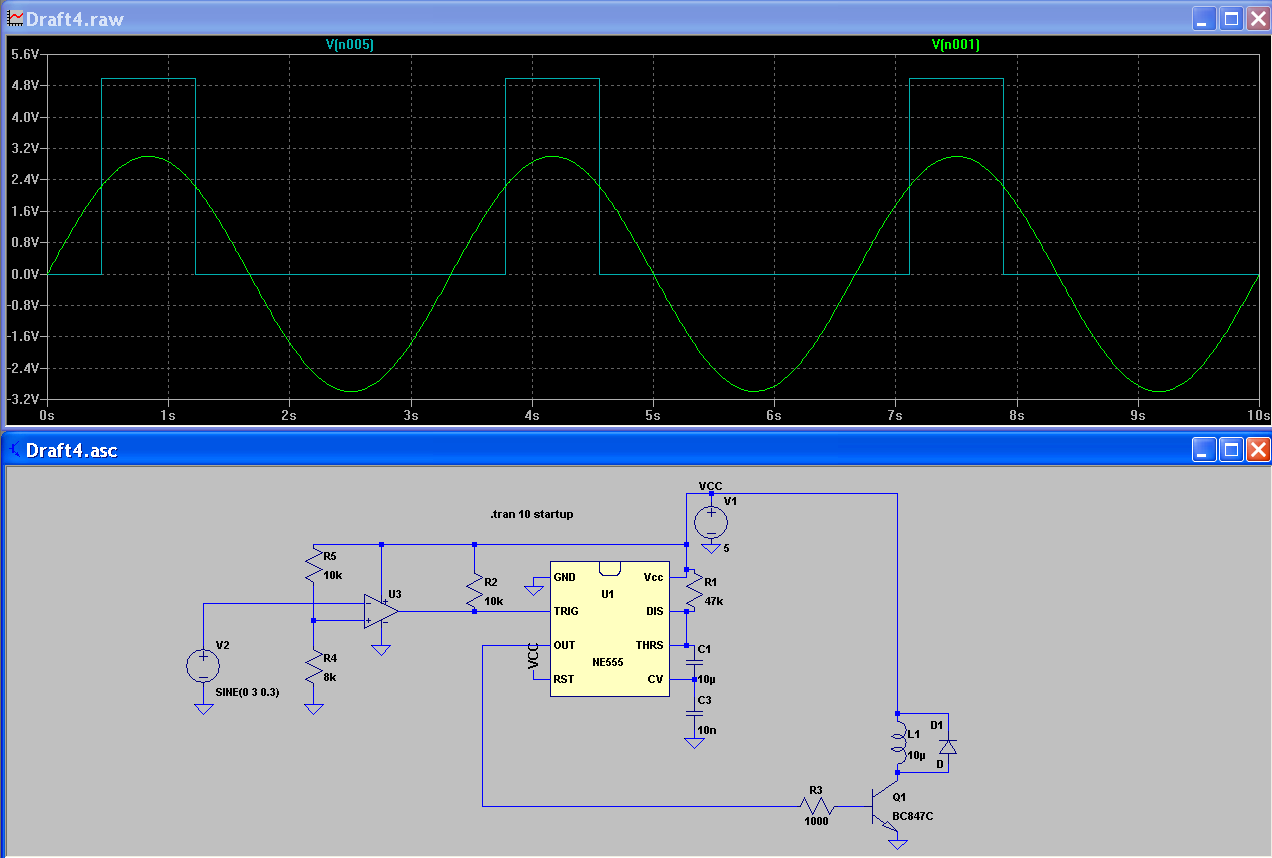

hat jemand eine einfache Schaltung für einen Schwellwertschalter?
Die analoge Eingangsspannung beträgt 0-3 Volt. Der Schwellwertschalter
sollte zwischen 0-3 Volt einstellbar sein. Wird die eingestellte
Spannung erreicht, schaltet ein Relais ein und über eine einstellbare
Zeitverzögerung wieder aus (NE555).
Gruß, AHERR

von Alex B. (Firma: Ucore Fotografie www.ucore.de) (alex22) Benutzerseite
ich habe gerade die Schaltung gemäß Anhang skizziert.
Oben siehst du die Signalverläufe zwischen der Eingangsspannung V2 (hier
ein Sinus), dort würdest du deine Quelle anschließen, und dem
Relais-Ausgang (hier durch die Induktivität L1 dargestellt).
Die Einschaltschwelle wird durch den Widerstand R4 (was bei dir dann ein
Poti wäre) eingestellt. U3 kann quasi ein beliebiger OP-AMP sein (z.B.
LM324). Die Ausschaltverzögerung ist t = 1,1 x R1 x C1 und somit auch
variabel.
Alle Angaben ohne Gewähr, die skizzierte Schaltung soll dir nur als
Anhaltspunkt dienen, für die genaue Bauteilbestimmung sind die
Randbedingungen erforderlich!

Hallo, ich suche genau diese Schaltung nur für eine Betriebsspannung von
24 Volt. Das analoge Pegelsignal ist 0 -10 Volt und wenn möglich soll
schon bei einem Pegel von 0,5 Volt ein Relais ein bzw. bei 0,4 Volt
ausgeschaltet werden. Ich bin nicht sonderlich bewand mit Transistoren
wenn jemand die Bestückung oder Änderung auf diese Schaltung berechnen
könnte, wäre echt nett.
Der Schwellwert kann auch um die 1 Volt liegen der genaue Wert ist nicht
so wichtig. Desto näher an 0 Volt desto besser.
lG Herri

Das macht man typisch mit einem Komparator-IC,z.B. dem LM393.

Vielen Dank. Du die Schaltung klappt bestimmt aber das Problem ist der
Grenzwert beim langsamen hochdimmen der EVGs (T5 Neonröhren). Wenn der
Schwellwert (Sättigung am Ermitter) hier erreicht wird, klackert das
Relais manchmal und daher dachte ich mir ist ein Schwellwertschalter
evtl. ein wenig komfortabler für mein Problem.
Hintergrund ist das ich eine fertige LED Steuerung für mein
Seewasseraquarium habe und die LEDs mit T5 kombinieren möchte. dazu hab
ich mir ein PWM to 0-10 Volt Konverter Bausatz gekauft aber die T5 gehen
nur bis 1% runter und bleibenb selbst bei 0 Volt am Eingang
eingeschaltet. Deine Schaltung klappt natürlich aber in der LED
Steuerung ist nur ein Minuten faden der minimalste Zeitwert von 0 nach
10 Volt möglich. und d der Schaltwert nur langsam überschritten wird,
brummt oder klackert das Relais bei diesem Wert.

Dann hau noch einen hochohmigen Widerstand zwischen Emitter und Basis,
sodass Du eine Hysterese bekommst.
