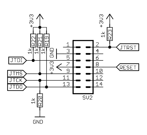

1k am JTAG finde ich aber ziemlich niedrig. Ich hätte da eher 10k genommen, und beim STR910-EVAL sind das auch 10k Widerstände. AN2339 sagt dazu: "The recommended value for pull-ups and pull-downs is 10kΩ, although the optimum value depends on the signal load. For example, pull-downs should be about 1kΩ when working with TTL logic." Mit TTL arbeitest Du ja wohl hoffentlich nicht mehr, und der Olimex wird auch keine TTL-Treiber drin haben. Also mach da mal 10k überall am JTAG rein und probiere nochmal. Edit: Und wenn es dann noch nicht geht, arbeite mal die gesamte AN2339 komplett durch und schau, ob Du alles so gemacht hast, wie es da steht. fchk
Danke auch dir für deine Antwort! Habe gerade mal die neusten Treiber runtergeladen und neu gestartet, aber noch genau der selbe Fehler... Connecten ja, flashen usw. leider nein. Auch der ClockDivider hat keine Auswirkung, habe den dauerhaft auf 10 stehen und damit hat es auch zuvor immer funktioniert, habe dann auch Werte bis 50 durchprobiert und bis 200 auch sporadisch, aber leider auch keine Chance... Gruß, Sören.
Danke dir für den Tipp Frank! Werde die Widerstände morgen mal tauschen und mir das AN2339 verinnerlichen und bescheid geben! Gruß, Sören.
Sooooo, ich hab mir gestern und heute noch das AN2339 angeschaut und das sieht, bis auf die 1kOhm Widerstände statt 10kOhm am JTAG alles gut aus. Habe die Widerstände aber noch nicht getauscht, da ich gerade noch in der Uni sitze. Nachher hol ich mir von der Arbeit noch ein anderen Programmer und ein ARM9 Board von Olimex mit einem STR912, dann kann ich noch ein bisschen weiter testen... Habt ihr sonst noch Ideen? Das komische ist wirklich, dass es von einem auf den anderen Tag nicht mehr ging... Was eigentlich für ESD spricht, aber ich habe den ARM9 ja auch schon getauscht... und der Programmer funktioniert auch an einem anderen Board... Alles sehr mysteriös, aber dank eurer Tipps wird der Kopf noch nicht in den Sand gesteckt und alles ausprobiert! Gruß, Sören.

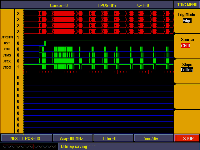

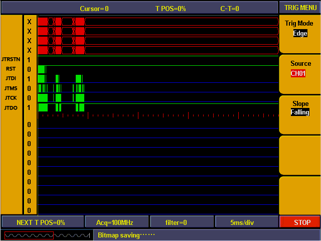

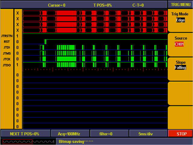

Man ich freu mich richtig über die vielen Antworten :) Ich habe soeben mal die JTAG-Schnittstelle mit dem Logic Analyzer von meinem Oszilloskop unter die Lupe genommen, bin gerade dabei die Bilder vorzubereiten und dann lade ich sie hoch. Die Pins des Arms haben wir auch schon 3 mal überprüft immer mit dem Ergebnis, dass alles Kontakt hat. Auf Kurzschluss werde ich jetzt noch mal testen. Leider habe ich auf der Arbeit nut einen ARM-JTAG von Olimex ergattern können... hab aber leider keinen LPT mehr... Kann es denn sein, dass mein ARM-USB-OCD noch mit dem NXP LPC2148 funktioniert, mit dem STR911FAM44X6 nicht mehr? Gruß, Sören.
So hier nun die Bilder. Auch wenn sie gerade nicht sehr detailreich sind, vielleicht kann ja jemand was auf ihnen erkennen. Das tue ich leider nicht, da ich mich selbst noch nicht mit dem Protokoll befasst habe... Die Namen der Bilder stehen für die Aktionen, die ich in CrossWorks ausgeführt habe. Gruß, Sören.

Leider auch nicht ;) War auch mein erster Versuch... Aber die Verwirrung geht weiter: Ich habe soeben mit meinem ARM-USB-OCD einen STR912FW44X6 geflasht, der die gleiche Architektur wie mein STR911FAM44X6 hat und das funktionierte auf anhieb. Allerdings mit dem mitgelieferten 20pin-Kabel. Ich messe nun nochmal mein 20 auf 14pin-Kabel durch und dann werde ich mal einen Adapter von den 14 zurück auf 20 pins bsteln und schauen ob der STR912 sich dann immer noch programmieren lässt. Gruß, Sören.
Hilft leider auch nicht.. Habs gerade mal gemacht, aber immer noch "cannot halt target after reset" Gruß, Sören.

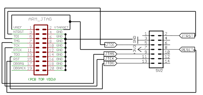

Nach einem leckeren Abendessen habe ich weiter gemacht mit der Fehlersuche und wie gesagt den Adapter überprüft der von dem 20pin JTAG auf meinen 14pin Anschluß geht. Da ich ja das Olimex Board mit einem STR912 da habe, habe ich den Adapte, wie vorher gedacht, wieder mit Drahtbrücken in das 20pin Kabel "gesteckt" und siehe da, es funktioniert mit dem großen Board sofort und macht nicht mal Zicken, obwohl es sehr sporadisch gelöst ist... Da ich natürlich alles invers gemacht habt, anbei noch eine Zeichnung zu meinem Kabel. Das hat wie gesagt auch schon die ganze Zeit über funktioniert. Bis auf die Idee mir noch einen weiteren Programmer zuzulegen, z.B. den jlink, fällt mir beis jetzt nichts weiter ein. Der Programmer scheint in Ordnung, das Kabel auch, connecten kann ich mich auch, nur kann ich den ARM9 nicht anhalten... (immer dieses "cannot halt target after reset"...) Gruß, Sören.
Warum hast Du denn nicht gleich den 20-poligen Stecker auf Dein Board gepackt? Der ist für ARM nämlich inzwischen längst Standard. Die Pinbelegung hat nämlich ihren Sinn - so hat jedes Signal sein eigenes Ground, und alle Signale sind schön voneinander getrennt. Und Dein Pinout sieht auch nicht so aus wie das Standard-ARM. (siehe http://infocenter.arm.com/help/index.jsp?topic=/com.arm.doc.faqs/ka3901.html) Ansonsten ... hmm sorry, meine guten Ideen sind alle schon aufgebraucht. Guten Morgen. fchk

Hallo Hendrik! Den Schaltplan mach ich nachher mal fertig (ich denke es wird heute Abend) und lade ihn dann hoch. Mir ist gerade noch eine Idee unter der Dusche gekommen... Ich hab von mikrokopter.de auch eine NaviCtrl, auf der der gleiche ARM werkelt. Ich werde also einfach mal den nicht genormten JTAG ( ;) ) mit einer Stiftleiste versehen, meinen Programmer anhängen und einfach mal auf Stopp in CrossWorks drücken. Mal schauen was dann passiert... Aber auch das erst heute Abend... Nun ist erstmal Uni angesagt. Gruß, Sören.

Moin Sören, was ist mit dem Schaltplanauszug?
Ohha.... stimmt da war was, danke für die Erinnerung! Gruß, Sören.
Hi Sören. 1) Der VBAT Pin muss an 3.3V angeschlossen werden. Da sagt das Datenblatt auf Seite 61: The VBATT pin should be connected to VDDQ if no battery is installed Also auf 3.3V setzen. Ob das dein Problem beseitigt, wage ich allerdings zu bezweifeln... 2) Die Feedback Widerstände für die Regler sind gefühlt zu klein. Beim 1,8V Regler ziehst du von Haus aus schon 8mA nach Masse. Find ich ganz schön doll, stimmt aber laut Datasheet von National. Das mit dem VBAT Pin solltest du nachziehen. Schonmal den Support von STM gefragt?
Guten Morgen! Das komische ist ja, dass ich die Platine, die direkt von mikrokopter kommt, mit dem gleichen ARM, mit der gleichen Beschaltung, auch nicht programmieren kann, es aber schon mal mit den gleichen Adapter und Programmer gemacht habe... Ich habe dem Olimex ARM-USB-OCD gestern noch mal den EEPROM neu geflasht, aber auch ohne Wirkung, er programmiert immer noch alles, bis auf den str911... Und mit den Pullups vom I2C, I = U/R dann habe ich doch I = 5V / 1000Ohm = 0,005A = 5mA und bei 3,3V I = 3,3V / 1000Ohm = 0,0033A = 3,3mA und hätte ich 1,8V I = 1,8V = 0,0018A = 1,8mA. Oder stimmt bei meiner Rechnung was nicht.... noch zu früh am Morgen ;) Gruß, Sören.
Deine Rechnung ist prima. Die Widerstände sollen aber nur PullUp Widerstände sein, um einen pin zu definieren und nicht um ihn schon stark in eine Richtugn zu lenken. Bei einem niederohmigen PullR werden deine Ausgangsstufen evtl. schon gar nicht mehr voll aussteuern. Musst mal schauen, ob der LowPegel wirklich auf 0.0V geht, oder vllt schon vorher wegbricht. Der LowLevel kann dann z.B. bei 0.3V stehen bleiben. Funktioniert zwar, geht aber besser. Manche Leute bauen zum Beispiel vor ihren uC Pin noch nen 1k Widertand. Wenn du der Leitung dann noch nen 1k Pull Widerstand baust, hast du nen hübschen Spannungsteiler. Merke: Pull Widerstände sollten mit 10k oder 4k7 ausgelegt werden. Das löst dein Problem übrigens nicht, sondern ist nur ne Wissenserweiterung. ;) VBAT Pin schon mkt 3.3V verbunden? EDIT: Ich hatte übrigens auch schon mal nen ARM9 Core, der sich nicht anhalten ließ. Das war ne Krankheit vom Debugger, ARm Core und der SW. Was da half: Man konnte sich auch mit dem Core verbunden, indem man beim connecten eingestellt hat, "No Reset, No Stop". Dann war man schonmal drauf. Danach per Kommandozeile reseten. Dann meldet der "Cannot halt processor". Nochmal "reset" per Kommandozeile und das Ding fängt sich wieder. Schau mal, ob du nen anderen Connect Mode findest.
