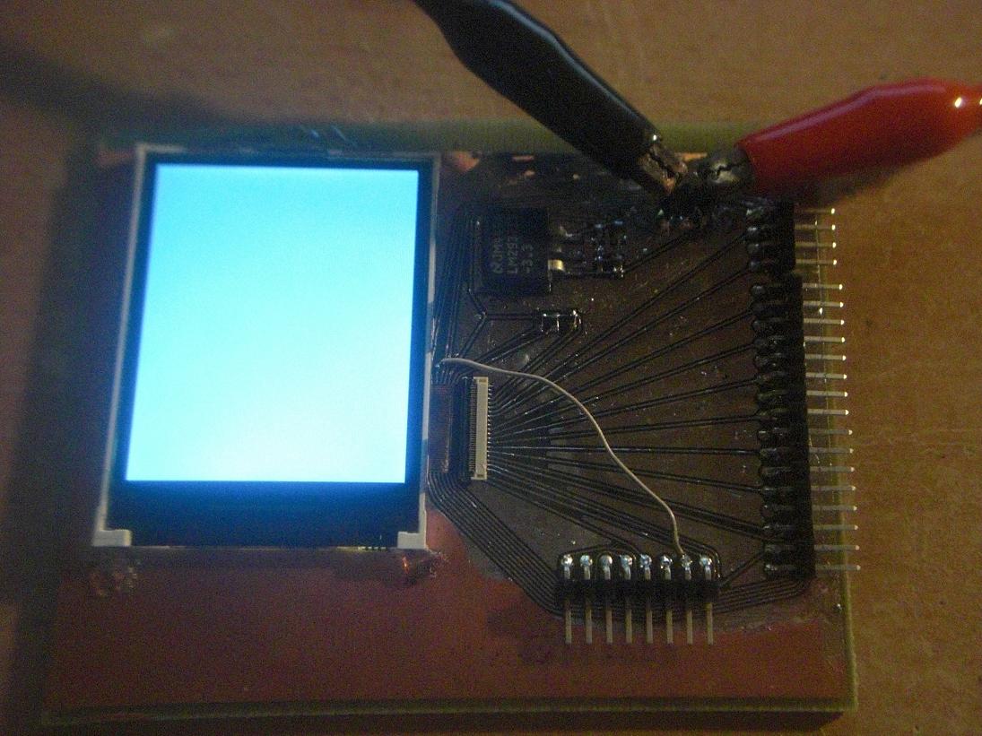

Da die meisten schon ihre Displays erhalten haben, wollte ich auch mal
fragen ob jemand mit der Ansteuerung angefangen hat.
Ich hab schon eine Platine Geätzt hier mal mein Ergebniss.
Dazu lad ich hier auch die Eagle Lib für den connector hoch.
Zippi
von Michelle K. (Firma: electronica@tdnet) (michellekonzack) Benutzerseite
Du hast Dich aber ganz schön beeilt...
Grüße
Michelle
von Phil S. (zippi)
Fang jetzt grad an mit dem Programmieren. Werde es erstmal im 8bit modus
betreiben.
Leider war es sehr schwer den Connector zu löten. Habe auch einen
zerstört. Ich hoffe jetzt, dass alle kontakt haben.
Irgendwie finde ich es auch merkwürdig, wie schwer das Display in den
Connector passt.

von Phil S. (zippi)
So hab grad mit nem andern Display ausprobiert reinzustecken, damit geht
es wunderbar. Naja lag wohl an dem einen Display egal, mit etwas kraft
geht das auch rein.
Mit Heißluft lassen sich die FPC Connectoren besser löten, da muss man
dann aber aufpassen, das die nicht flüssig werden :D.
>Sag mal zippi, die Connectoren sind dann Top-Connect richtig?
So wie auf dem Bild zu sehen ja.
So wie ich das sehe, kann man das Flachband-kabel egal wie rum
reinstecken. Dann muss man aber die Eagle-lib verändern.

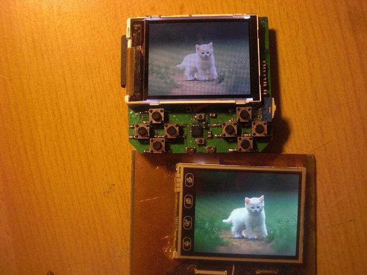

Mein Display geht soweit. Hab auch alles wichtige eingestellt.
Die Wiederholungsrate kann man von 30-80Hz einstellen, ist ganz cool.
Hier mal 2 Bilder. Ín echt sieht das Diesplay noch besser aus.
Im 2. Bild sieht man den vergleich von S65 Display zu diesem. Alleine
Das Grün sieht um Welten besser aus. Liegen aber auch ne menge Jahre
zwischen den Displays.
Window Modus hab ich noch nicht getestet.
Zippi
