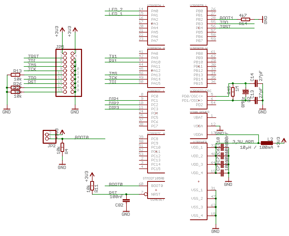

Hallo :) Ich habe einen STM32F105 programmiert und ein Problem ihn ohne JTAG zu starten. Ich benutze Eclipse und OpenOCD zum flashen und debuggen. Solange der Olimex JTAG dran ist, läuft alles wunderbar. Aber wenn ich das Programm flashe, den Strom wegnehme und den JTAG abziehe, dann läuft er genau 1x an. Nochmal Strom weg und wieder ran und nichts geht mehr. Er reagiert auch nicht auf Reset. Ich muss den JTAG wieder anschließen und mindestens Reset Run ausführen. Das kann doch nicht normal sein? Meine AVRs laufen immer an, sobald das Programm im Flash ist und man Reset auf low legt. Reset hat einen 10k Pullup gegen 3,3V (hab ich jetzt nachträglich rein, bringt aber keine Änderung). BOOT1 ist direkt auf Masse, BOOT0 mit 10k gegen Masse. JTAG hat keine weiteren Pullups, da nicht nötig. 8MHz Quarz an OSC. Bin ratlos....

Zeig mal die Schaltung. Als Bild, nicht in Prosa. Und schau mal in die AN2586 rein.
Mir ist gerade aufgefallen, dass "reset run" nicht hilft zum neustarten. Ich muss das Teil komplett neu flashen... Die Befehle in meiner openocd_reset_run.cfg: init reset run shutdown VBat ist jetzt permanent gegen 3,3V wie in AN2586 "highly recommended". Ich habe das Problem mit mehreren Boards. Es sollte also nicht an einem kaputten ARM liegen.
Ein LC-Filter an Vdda ist ok, aber vor der gesamten Versorgung ist er eher kontraproduktiv, zumal wenn dort der empfohlene 10µF Elko fehlt.

Ich hab die Spule jetzt mit 0R gebrückt und den 10µF rein. Mir ist auch aufgefallen, dass es keinen Unterschied macht, ob der JTAG dran ist oder nicht. 1x Strom weg und der ARM startet nicht mehr. In den errata konnte ich nichts dazu finden. Wäre auch etwas übel.
Es muss wohl meine SW sein. Habe gerade ein Programm von Martin Thomas probiert und damit startet er nach Reset und Strom weg neu. Man lernt nie aus... Kann mir vielleicht jemand sagen, an welcher Stelle ich gucken sollte? Danke :)
