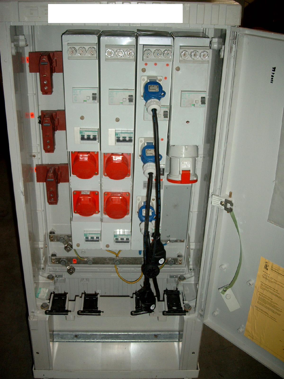

@ themo: Das Problem ist, das unsere Verteilerschränke Modular aufgebaut
sind (s. Bild) ich also fertige "Module" habe, die nur noch in passender
Bestückung in die Verteiler geschraubt werden. Die Stromzähler haben
ebend einen S0 Bus, und den möchte ich mir für die Abrechnung zu nutze
machen.
Gemessen soll, über induktion mit passenden Messwandlern, direkt an den
Stromschienen. die sind auf dem Foto leider nicht zusehen, ich denke
aber das die Eingangsebene ganz linkt die drei Phasen gut verdeutlicht.
Zudem sieht man unten die N & PE Schiene.
gruß Marcus

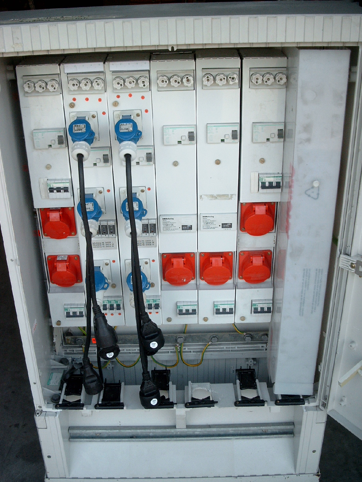

von Marcus C. (Gast)
EDIT: Falsche foto zur Verdeutlichung der Stromschienen hochgelanden.
Hier kommt das richtige, sry.
