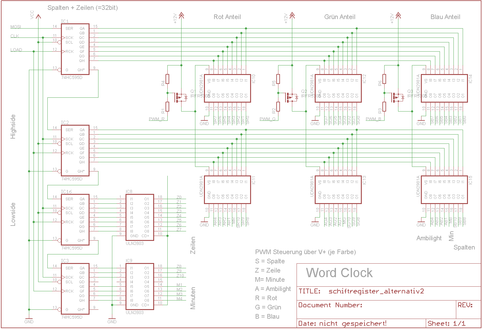

Hallo Zusammen,
unter http://www.mikrocontroller.net/articles/Word_Clock ist seit
einigen Montaen eine wirklich Klasse Uhr entstanden! Auch hier nochmals
vielen Dank an die "Haupt-Übel-Täter" ;) !
Dort werden nur die einzelnen Wörter angesteuert. Da mich die Sache mit
einer vollen Matrix (wurde im Thread
http://www.mikrocontroller.net/topic/156661 auch schon öfters
diskutiert) nicht in Ruhe gelassen hat, dachte ich ich versuche einfach
mal hier einen entsprechenden Ansatz und möchte diesen zur Diskussion
stellen.

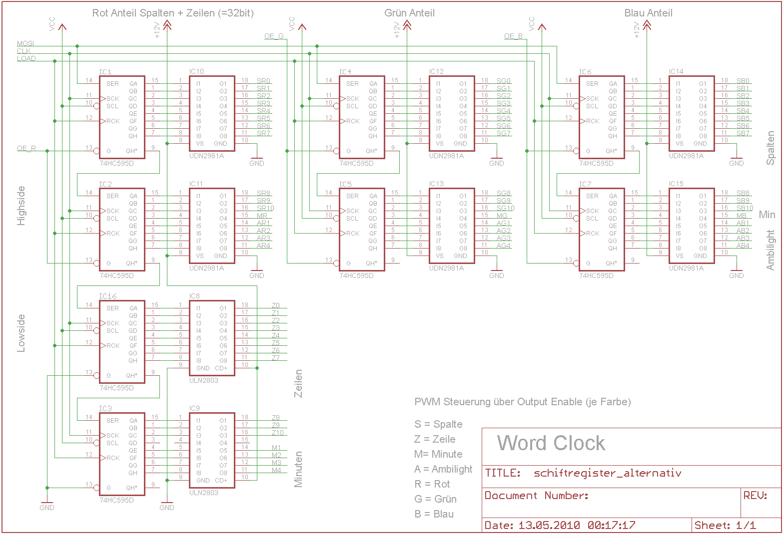

Mit 4 anstellen von 3 Schieberegistern stehen 32bit zur Verfügung
worduch sich je 11 Spalten und Zeilen ansteuern lassen. Des weiteren
stehen entsprechend Bits fürs Ambilight und die Minuten zur Verfügung.
Die RGB-PWM-Steuerung wird in (1) über die OE der Schieberegister, in
(2) über Transistoren Highside vor den Treibern realisiert. Hat beides
sicherlich Vor- und Nachteile. Wäer klasse, wenn hierzu ein paar
Kommentare kommen würden.
Beide Varianten würden LED's mit gemeinsamer oder getrennter
Kathodebedürfen.
Als Fragen stellen sich mir noch:
- Welche Matrix-Widerholfrequenz müsste man ansetzen, woraus sich ja
auch die SPI Frequenz ableitet?
- Was wäre als PWM Frequenz wohl angebracht?
Wenn sich diese Lösung auch als Machbar herausstellt, entflechte ich in
den nächsten Tagen vielleicht mal eine entsprechende Platine.
Grüße
Wolfgang
von Michael M. (Gast)
595 und 2803 in einem: tpic6c596
von Wolfgang B. (logox2)
Danke für den Heinweis. Nur leider hab ich den bisher nur als
Lowside-Treiber gefunden, und eine einfache Bezugsquelle find ich auch
nicht.
von Christian H. (netzwanze) Benutzerseite
tlc5947 = 24-Kanal PWM-Treiber mit seriellem Interface
(dasy-chain-fähig)
24 Kanäle in RGB = 8 RGB-LEDs
Bei 11 LEDs pro Zeile werden drei TLCs für zwei Zeilen benötigt.
Also 15 TLCs für die komplette Uhr incl. Minuten und Ambilight.
Kostenpunkt Mouser 2,38€ pro IC (1,91€ bei 25 Stück; 1,48€ bei 100).
Positiv: Keine Probleme bei der PWM-Frequenz
Negativ: der ATmega langweilt sich.
