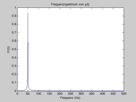

von Peter (Gast)
Ok mir ist nicht ganz klar was im Ausgangsbereuch meiner FFT in VHDL
angezeigt wird, ich will ein Frequenzspektrum haben wie in der ersten
Datei(Matlabfft), wo ich einen 50 Hz sinus angelegt habe und mir das
Frequenzspektrum  auch eine Amplitude bei 50 Hz anzeigt.wie komme ich
nun von dem Ergebnis der VHDLFFT( 2. Datei, VHDLfft, imaginär und
realteil des Ausganges sind angezeigt)bei der ich als Realteil eine
Sinus aufgelegt habe und den imaginärteil leergelassen habe, auf so ein
Frequenzspektrum wie in Datei 1?

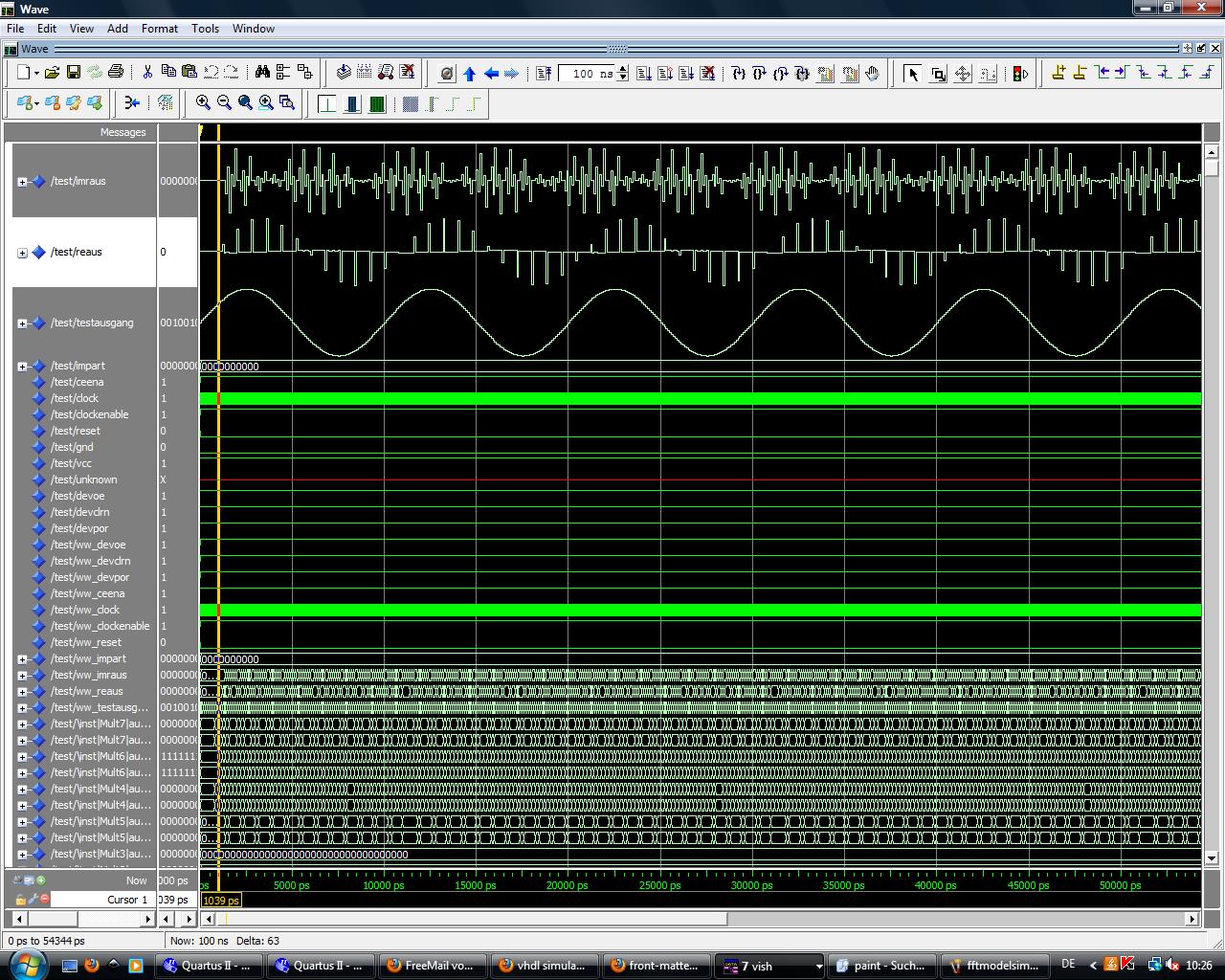

Zeig dir doch einfach mal die Zahlenwerte in Modelsim als Analogkurven
an
(so wie hier der Ausgang einer DDFS:
http://www.lothar-miller.de/s9y/uploads/Bilder/DDFS.gif)
dann erkennst du leicht, ob da überhaupt irgendwas Sinnvolles rauskommt.

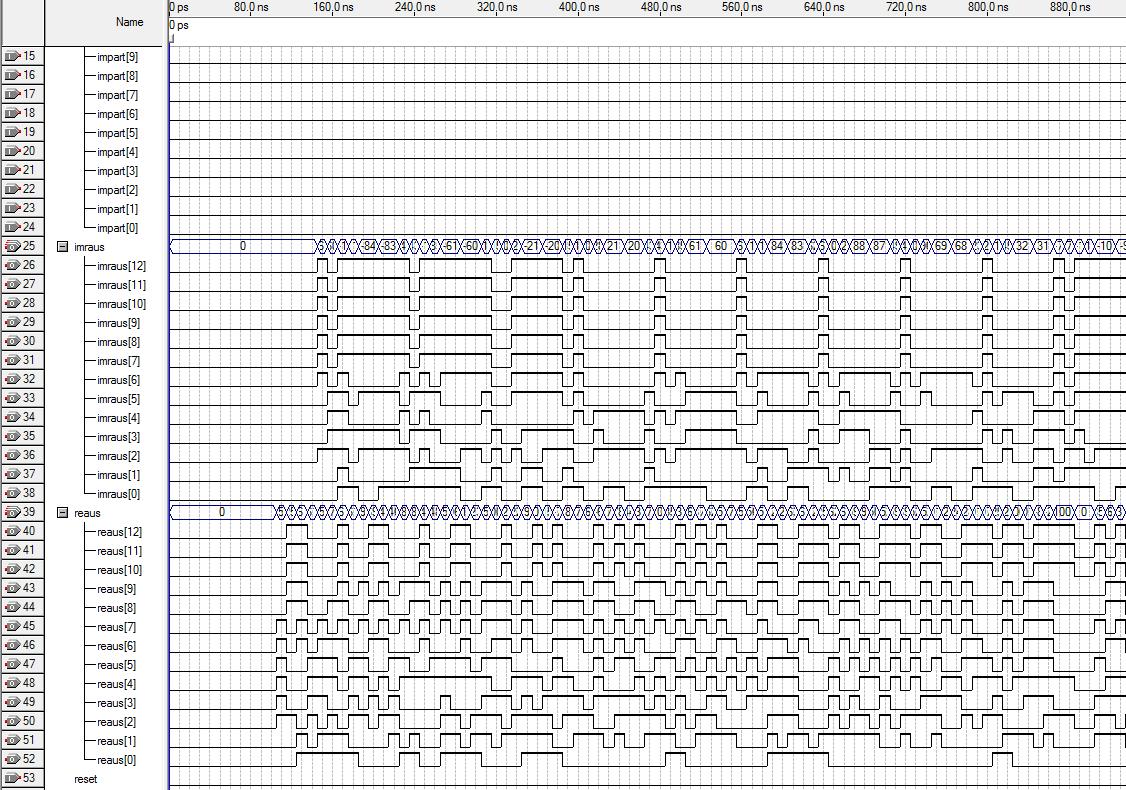

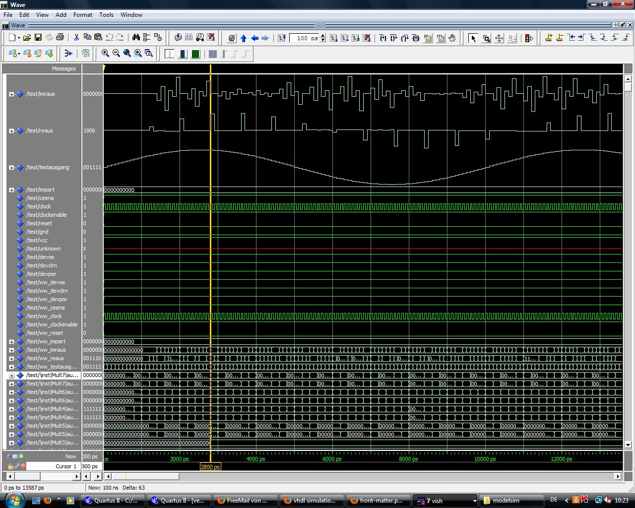

von Peter (Gast)
sieht glaub ich nicht so sinnvoll aus oder kann man damit was anfangen?
die sinuswelle ist der eingang der fft (imaginärteil leer) und reaus und
imraus die ausgänge.
Das Matlab-Spektrum scheint auf jeden Fall auf Daten im Zeitbereich zu
basieren, auf die schon eine Fensterfunktion angewandt wurde. Ansonsten
sähe man keinen endlich breiten Peak, sondern nur eine diskrete Linie
bei der Grundfrequenz 50Hz.
Ist die Breite des Abtastzeitfensters nicht exakt ein Vielfaches aller
im Signal enthaltenen Schwingungen, hat das berechnete Spektrum nicht
allzu viel mit dem Eingangssignal zu tun, sondern besteht aus einer
Vielzahl von Frequenzen. Aus diesem Grunde wendet man vor der
Fouriertransformation eine Fensterfunktion (z.B. Hamming, Hanning, usw.)
an.
Leider vergessen nämlich viele Leute, dass die Fouriertransformation nur
dann ein korrektes Spektrum handelt, wenn das Eingangssignal eine
Periodizität mit exakt der Breite des Abtastfensters besitzt!

Aber aus dem Ergebnis oben kann irgendwie nichts Sinnvolles abgelesen
werden...

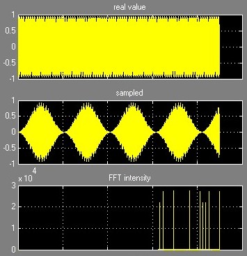

von Michael (Gast)
hier sieht man 3 zusammengemischte Frequenzen im input datenstrom
und die analyze im output: 3 frequenzen und ihre gespiegelten pendants
