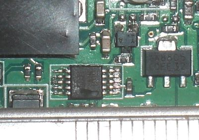

ich versuche mich grade in der Reparatur eine Navi [Modell Transonic
PNA-6000T]
Ein Bauteil, welches vermutlich zur Spannungsversorgung [möglicherweise
zur Versorgung des display-Inverters] benötigt wird, sieht bedenklich
aus (Deckel teilweise hoch)
Bauform ist SMD, irgendwas "dual-inliniges" kleines mit 10 Beinen (keine
Ahnung wie die Gehäuseform heißt).
Der Aufdruck lautet
5CTI AIH
Hat jemand einen Hinweis zur Funktion und Bezugsquelle für diese
Bauteil?
Danke

hier hab ich mal ein Foto von dem kleinen Kerl beigefügt ...
Von der Beschaltung her sind 3,6,7, und 10 auf Masse, und von Pin 9 geht
zu einer kleinen Induktivität ...
Mit diesen Pinbelegungen habe ich bei Farnell in der Kategorie
"DC-Wandler" mit ein bischen Stöbern das passende Bauteil (TPS62000DGS)
gefunden (Die Beschaltung passte, und der Marking Code "AIH" war auch im
Datenblatt)

Ich habe das selbe Problem, mit dem selben Navi. Allerdings gab es
Rauchzeichen, die auf einem Kurzschluss im Ausgang des Spannungsreglers
hinweisen. An so ein Schaltbild oder Service-Anleitung ist ja leider
nicht zu denken.
Allerdings habe ich mir das "Netzteil" vorgenommen, um zu schauen, wie
es belegt ist. Der Sense-Anschluß geht auf USB-Mini-Plusanschluss, also
mit dem roten Draht zusammen. Bei mir war des Teil defekt, ich glaube
ich habe mit einem Billig-"Netzteil" das Gerädl abgeschossen. Naja,
schauen wir mal...
Bevor ich es vergesse, bei der Messung der Spannung ist diese unter Last
(Navi an) auf etwa 3,8 V abgesackt, ohne Last sind es 5 V. Da ich eh
einen neuen Stecker brauchte, habe ich mir den roten Draht etwas
offengelassen, um wenigstens die Eingangsspannung zu messen.

hat geklappt. Alles bestens, Gerät läuft wieder
siehe auch hier:
Beitrag "Re: SMD-Hand-Löten und Fixieren von Bauteilen"
Die Löterei war fummelig, aber nicht vollkommen unmöglich.
Rauchzeichen hatte ich ja auch fast, sumindest eine Brandblase am
Finger. Der Stabi scheint wirklich die Schwachstelle zu sein.
Wenn ich den Akku alleine dran hatte (der schon auf ca. 2.8 Volt runter
war) dann sprasng das Gerät kurz an, um dann direkt wegen Unterspannung
auszugehen. Der neue Akku hatte 3.7V  (er kam in der Bucht 10 EUR), und
der brachte dann den Regler wieder zum glühen, genauso wie die externe
Einspeisung
