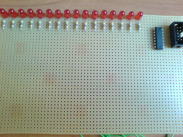

Hallo, Ich möchte ein Lauflicht mit 16 LED´s machen. Ich habe bereits Lauflichter mit 8 LED´s gemacht und programmiert. Ich weiß nur nicht wie ich das kabel verlegen soll, also wie ich diese mit dem Schieberegister verbinden soll und mit dem Prozessor(Attiny 2313). Die Bilder zeigen wie die Platine aussieht. Der Prozessor ist extern also nicht auf der Platine verbaut. Hoffe auf schnelle Antworten. Gruß Ewaldinho

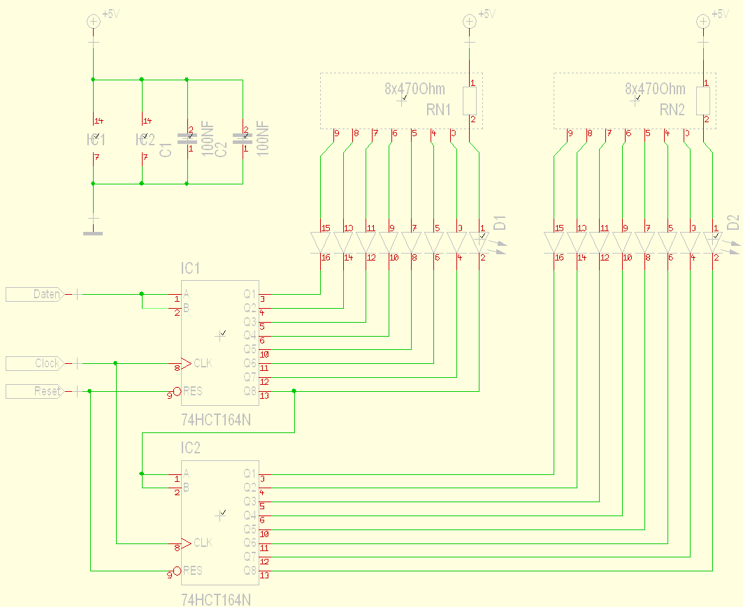

Hallo, wenn es denn dann unbedingt ein Schieberegister sein muß wird ein zweiter 74HCT164 benötigt. Dateneingang vom zweiten 164 an denn letzten Ausgang vom ersten 164. Weitere 8 Led wie beim ersten auch anschliessen. Das Taktsignal beiden zuführen. Gruß Rene
Ok danke dann mache ich noch nen zweiten dran.. Tut mir leid aber das verstehe ich nicht so ganz , ich bin noch 13... Was für anschlüsse brauche ich denn dafür beim Attiny 2313? Und wie soll ich die Schieberegister verbinden? Gruß Ewald

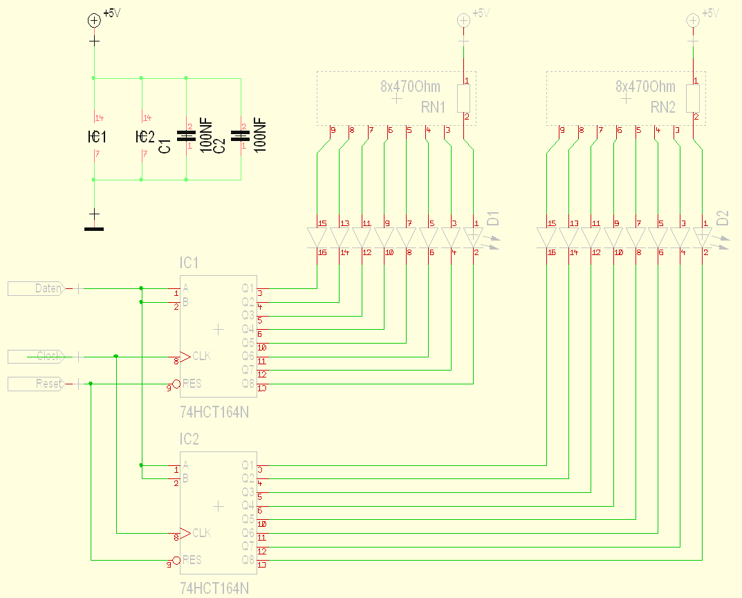

Hallo, hier mal eine übersicht kann man dann besser verstehen. Gruß Rene
Ewald Zimmermann schrieb: > Jaa aber ich meine da ich ja meinen 10 pol. anschluss hab... Du hast doch eine Prozessorplatine auf der das Gegenstück des Anschlusses ist, oder nicht. Die beiden Platinen werden mit einem Flachbandkabel verbunden. Und damit landen dann irgendwelche Pins elektrisch an deinem Anschluss auf der Zusatzplatine. Da suchst du dir dann 3 aus, die dir passen. Du verfolgst also welche 3 Prozessorpins über das Kabel an welchen Pins von deinem Anschluss rauskommen. Und an die schliesst du dann die Schieberegister an. > Da steht ja das es an Port b 0,1,2,3 angschlossen werden muss. Muss nicht. Du musst nur wissen welche Prozessor-Pin du mit welcher Schieberegisterleitung belegt hast. > Wie muss ich die LED´s denn ansteuern? genau so wie es im Tutorial steht. Zum richtigen Zeitpunkt am richtigen Pin vom Schieberegister 'wackeln'
Danke an euch beiden nun muss ich nur noch den 2 Schieberegister von meinem Lehrer besorgen und dann kann ich auch schon loslegen mit dem Programmieren.. Achja schöner Schaltplan auf die schnelle. Ich werde mich noch melden wenn es geklappt hat.
Rene Zimmermann schrieb: > Hallo, > > hier mal eine übersicht kann man dann besser verstehen. Deine Schieberegister sind ja gar nicht kaskadiert! Damit kannst du nur 2 mal jeweils das identische Muster erzeugen

Ewald Zimmermann schrieb: > Ist das nun Falsch? Es ist nicht falsch. Hauptsächlich weil es keine Definition für richtig gibt :-) Kommt immer drauf an was du machen willst. Schau noch mal ins Tutorial. Ziemlich weit unten werden 2 Schieberegister kaskadiert: Das zweite Schieberegister hängt am Ausgang vom ersten. Beide 8 Bit Schieberegister wirken dann zusammen so, als ob sie ein einziges SR mit 16 Bit wären: Jeder der 16 Ausgänge ist einzeln erreichbar. Die SR im geposteten Schaltplan hängen aber komplett parallel: Jedes SR kriegt genau dieselben Eingangssignale: Die 8 Ausgänge jedes SR werden immer genau denselben Zustand anzeigen.

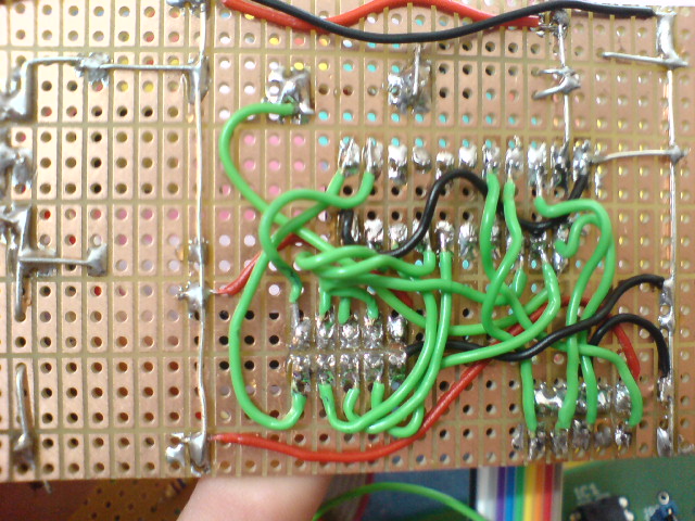

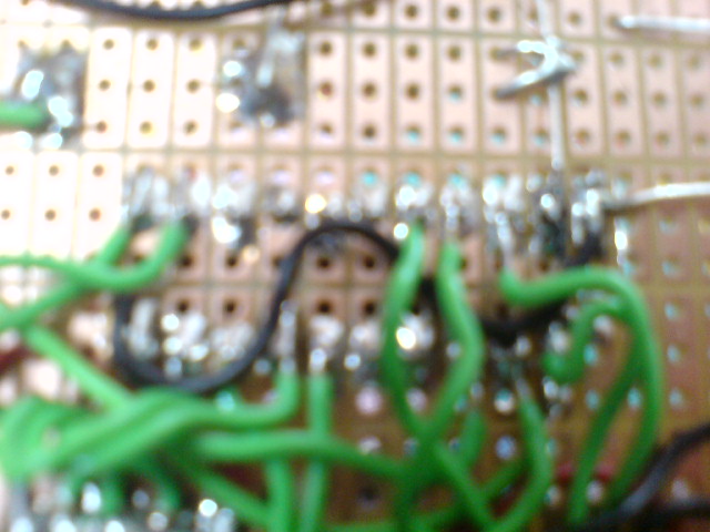

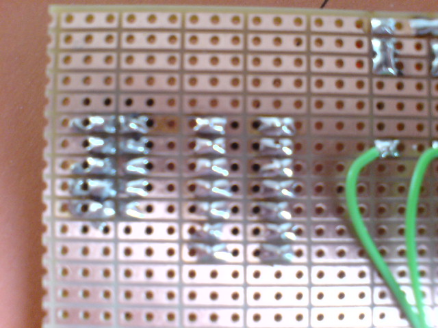

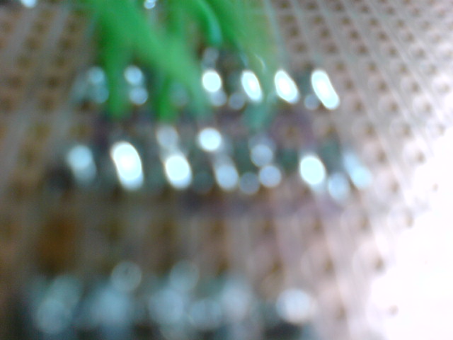

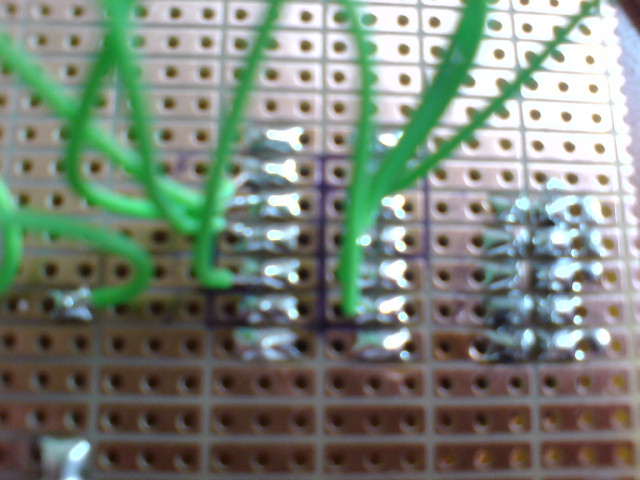

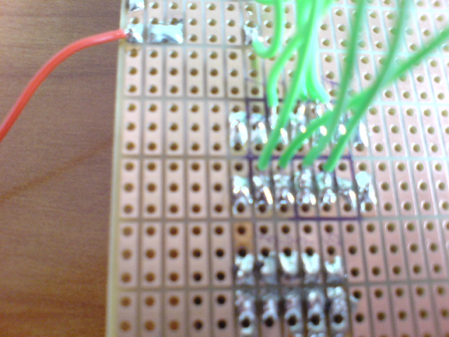

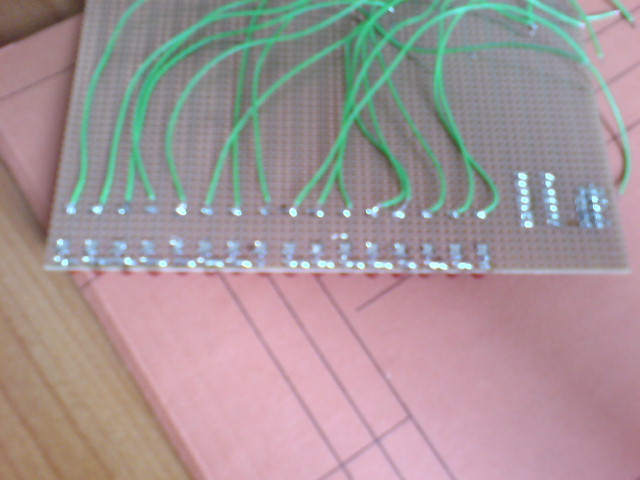

So nun war ich schon natürlich früher fertig aber ich weiß nicht wo minus und wo die anderen 3 pins dran kommen '?! Guck mal bitte die bilder an
Ewald Zimmermann schrieb: > So nun war ich schon natürlich früher fertig aber ich weiß nicht wo > minus und wo die anderen 3 pins dran kommen '?! Dann suchst du dir im Web das Datenblatt zum IC (einfach bei google die IC-Nummer eingeben) und siehst im Datenblatt nach. Da musst du durch, dass man sich auch mal Informationen auf eigene Faust zusammensuchen muss.
Ewald Zimmermann schrieb: > Guck mal bitte die bilder an Deine Bilder in allen Ehren. Aber von meiner Seite des Bildschirms sind das einfach nur Lötpunkte an denen Kabeln enden. Wenn sie wenigstens scharf wären, könnte man 'schön' sagen. Aber ansonsten sagen sie nicht viel aus.
Karl heinz Buchegger schrieb: > Dann suchst du dir im Web das Datenblatt zum IC > (einfach bei google die IC-Nummer eingeben) > und siehst im Datenblatt nach. > > Da musst du durch, dass man sich auch mal Informationen auf eigene Faust > zusammensuchen muss. Jaa aber da sind ja 2 Serial Outputs ein GND eine Clear Ein Clock und ein Ycc Aber welchen soll ich anschließen?
Ewald Zimmermann schrieb: > Jaa aber da sind ja 2 Serial Outputs ein GND eine Clear Ein Clock und > ein Ycc > Aber welchen soll ich anschließen? Alle. Von deiner Prozessorplatine kommt ein Kabel. Auf diesem Kabel laufen die SR Signale (Clear, Clock, Data) Und je nachdem wie der Anschluss auf der µC-Platine aussieht, ist da sehr wahrscheinlich auch - (also GND) und +5V (also Vcc) dabei. Du hast +----------------------+ +----------------------+ | | | | | µC-Platine | | +--+ LED-Platine | | | Flachbandkabel | |oo| | | Anschluss --------------------->|oo| | | | | |oo| | +----------------------+ | +--+ | | | +----------------------+ Das musst du jetzt, ausgehend von der µC-Platine, ermitteln, über welche Leitung im Flachbandkabel, du die GND Verbdindung herstellen kannst. Selbiges für alle anderen Leitungen. Für die SR-Signale (Clear, Clock, Data) suchst du dir auf der µC Platine 4 Anschlüsse raus, die zu den Portpins vom µC führen und auf denen sonst nichts hängt. Dann wieder: ausgehen von der µC Platine - wo landen diese 4 Anschlüsse auf deiner Platine und dort schliesst du dann die Steuersignale des SR an. Und schreibst dir auf einem Zettel auf, welcher SR-Eingang dadurch mit welchem Port-Pin von deinem Tiny verbunden ist!
Karl heinz Buchegger schrieb: > Alle. > > Von deiner Prozessorplatine kommt ein Kabel. > Auf diesem Kabel laufen die SR Signale (Clear, Clock, Data) > > Und je nachdem wie der Anschluss auf der µC-Platine aussieht, ist da > sehr wahrscheinlich auch - (also GND) und +5V (also Vcc) dabei. > > Du hast > > > +----------------------+ +----------------------+ > | | | | > | µC-Platine | | +--+ LED-Platine | > | | Flachbandkabel | |oo| | > | Anschluss --------------------->|oo| | > | | | |oo| | > +----------------------+ | +--+ | > | | > +----------------------+ > > Das musst du jetzt, ausgehend von der µC-Platine ermitteln, über welche > Leitung im Flachbandkabel, du die GND Verbdindung herstellen kannst. > Selbiges für alle anderen Leitungen. Achso ok ich teste es dann einfahc. Danke ich werde mich noch melden
Ewald Zimmermann schrieb: > Achso ok ich teste es dann einfahc. Besser wäre es, wenn du in die Doku zu deinem µC Bord schaust, dort den Anschluss identifizierst und nachsiehst, auf welchem Pin dort GND zur Verfügung steht.

kleiner Fehler auf die schnell, ups. Gruß Rene
