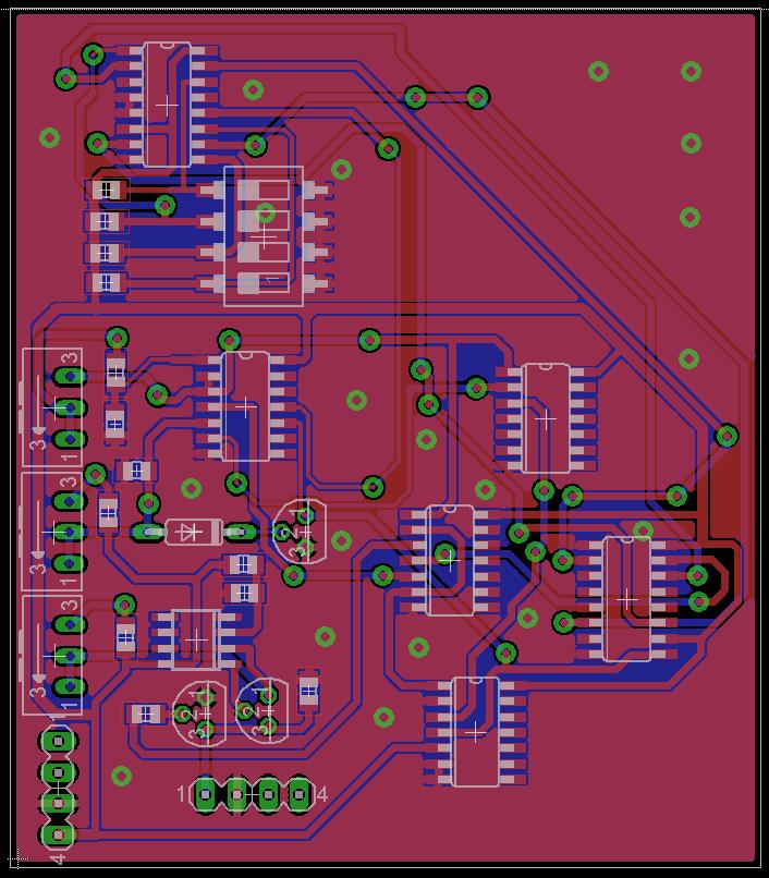

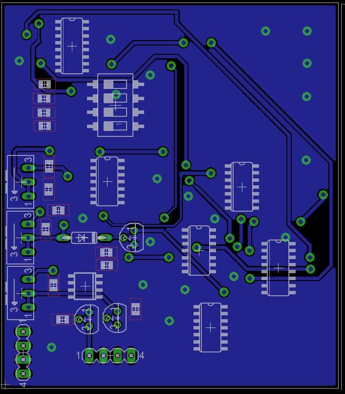

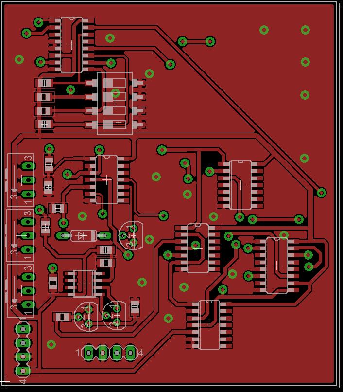

Ich würd hier gern mal mein Board posten, um evtl. Feedback von euch zu
bekommen!
Mathias

Auf die Schnelle hab ich beim Bottom-Layer was zu meckern:
- teilweise geringe Abstände Lieterbahn / Masse (gerade bei den dünnen
Bahnen)
- einige Leiterbahnen variieren ohne sichtbaren Grund in ihrer Stärke
-oben in der Mitte sinnloser 90° Winkel, der lässt sich ohne Probleme
vermeiden

Du solltest dich über Bildformate informieren. Auf den ersten Blick
ist dein Layout brauchbar, wenn gleich verbesserungsfähig. Das kann man
auf weniger Fläche platzieren, wenn man will.

Die Massefläche sieht zwar schön aus, ist aber tatsächlich keine
richtige fläche, sondern eine Anhäufung von Inseln...

"Die Massefläche sieht zwar schön aus, ist aber tatsächlich keine
richtige fläche, sondern eine Anhäufung von Inseln..."
- aber die Massefläche ist doch durch die Durchkontaktierungen zu der
Rückseite (bottom)wieder geschlossen.
Ist dies trotzdem nicht korrekt ?
Bin selbst reiner Hobbyanwender und habe ausser "zum Spaß" noch keine
Platinen entwickelt. Ich würde aber trotzdem gerne verstehen warum die
Massefläche im Layout nicht geschlossen (Inseln) sein sollte.
MFG
   Homer
von Falk B. (falk)
@  Homer (Gast)
Weil sie durch zahllose Leiterbahnen zerschnitten ist. Der Strom muss
lange Umwege fliessen. Damit ist der Effekt der Massefläche stark
vermindert, im Zweifelsfall sogar schlechter als ohne!
Masseflächen sollten durchgehend und möglichst ununterbrochen sein.
MFG
Falk

von _Gast_XIV (Gast)
Sieht gut aus, das Anfängertutorial brauchst du schon mal nicht.
Was mir auffällt (das meiste wurde schon genannt).
- Keine Montagebohrungen od. Freiflächen für Schienen
- Keine Pin1 Positions
- Jumper unter 2x TO92 ?  etwas unmotiviert
- Warum nicht alles Anschlüsse von einer Seite
- SMD Widerstände off Grid
Vorschlag:
- Steckerbezeichnung / Drahtnummern in Kupfer oben u. unten
  Macht es hinterher einfacher
