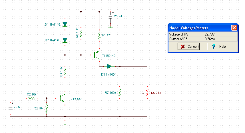

von Kai Klaas (Gast)
Man könnte es auch mit einer steuerbaren Konstantstromquelle machen,
wenn die Verlustleistung im Kurzschlußfall kritisch ist. Im
Kurzschschlußfall wird hier nur 300mW im BD140 umgesetzt.
Die Schaltung erreicht am Ausgang allerdings nicht 24V, sondern nur
knapp 23V, was für den Digital-Eingang der SPS aber nicht kritisch sein
sollte.
Es ist die Eingangimpedanz der SPS mit 2k6 angenommen worden. Ist diese
in Wirklichkeit deutlich geringer, mußt du den Ausgangsstrom der
Schaltung durch Verkleinern von R1 erhöhen. Aber dann solltest du den
BD140 kühlen.
Kai Klaas
von Opa1 (Gast)
Hallo Kai
Ja, das könnte man machen. Auch eine speichernde Sicherung zum
Abschalten bei Überstrom wäre machbar, die dann durch Unterbrechung der
Versorgungsspannung zurückgesetzt wird. Leider handelt es sich jedoch um
ein fertiges Gerät, in sehr kleinem Gehäuse, das keinen Platz für
weitere Bauelemente hat.
Bin immernoch auf der Suche nach einem 2 - fach OP in SO8 SMD- Gehäuse,
mit eingeb. Kurzschlußsicherung und thermischer Überlastsicherung .
Kurzschlußfest ist leicht zu haben , aber nur solange Pmax (meist <
1000mW) nicht überschritten wird.-  Habe mir Polyswitches mal
angeschaut, aber die gibt es erst ab ca. 100 mA.

>Habe mir Polyswitches mal angeschaut, aber die gibt es erst ab ca. 100 >mA.
Been there, done that. Deshalb ist meine Stromquelle auf rund 13mA
eingestellt...
Kai Klaas
