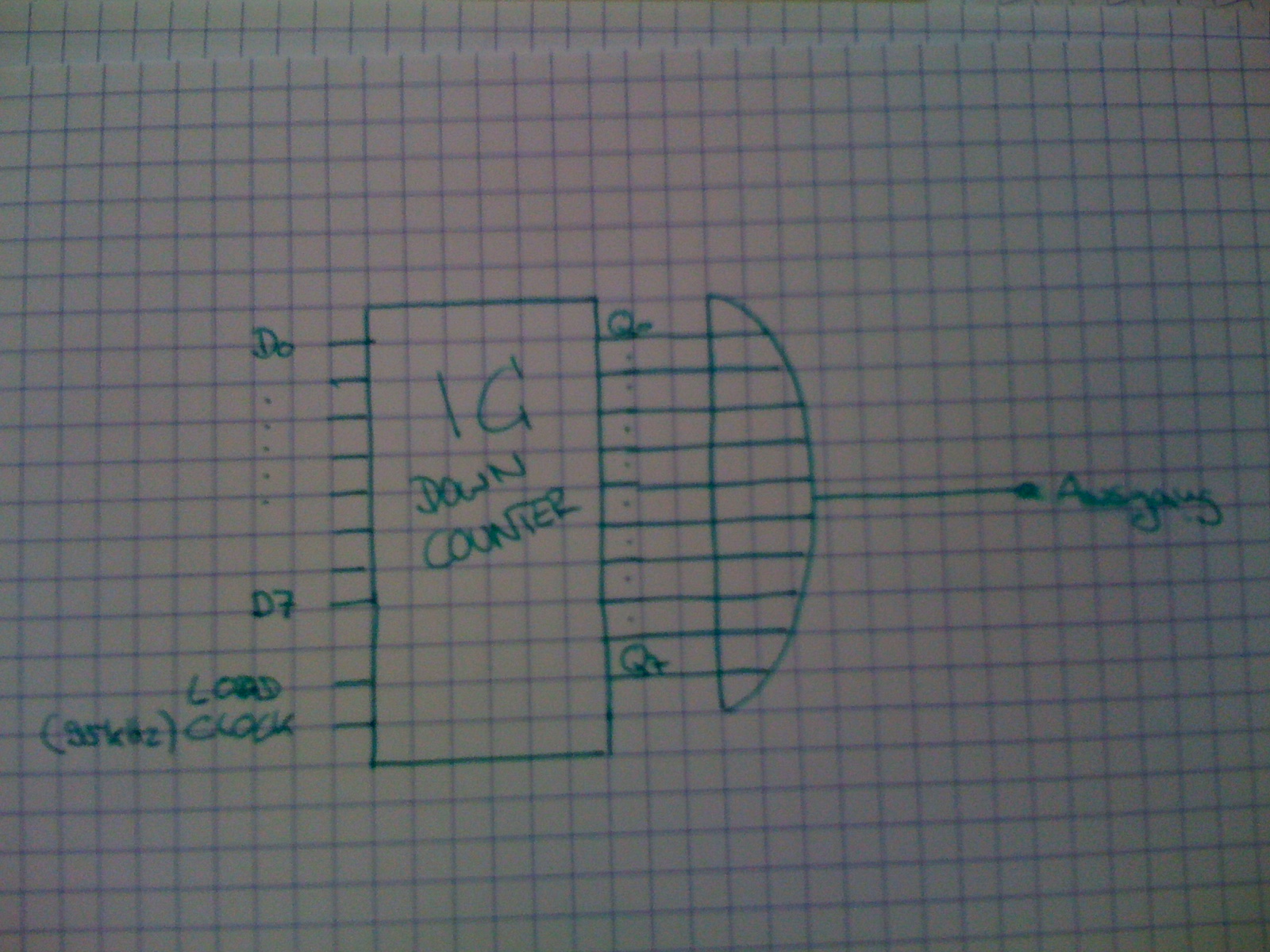

von Michael (Gast)
Ich hab das Problem nochmal aufs grundlegende aufgedröselt, siehe Bild.
Wenn ich kein voreinstellbaren 8bit Zähler bekomme, der rückwärts zählen
kann, könnt ich ja auch nen 4bit rückwärts Zähler nehmen. Und dann halt
nen 8xOR oder halt mehrere OR entsprechend zusammen schalten.
von (prx) A. K. (prx)
> kann,
Wie hier schon x-mal aufgeführt wurde gibt es wehr wohl diverse
voreinstellbare 8-Bit Zähler, die sogat exakt dieses von dir skizzierte
OR-Gate bereits enthalten.
Was sie alle nicht enthalten ist eine Logik, die aufgrund einer
positiven Flanke laden.
von Jens G. (jensig)
der 40103 ist ein 8bit-er, voreinstellbar, rückwärtszählend, einen
(neg.) Ausgang, ...
Beim 40103 ist übrigens alles Active-L - könnte durchaus etwas störend
sein.
Ach ja - für Freunde von Dezimalzählern gibt's auch den Bruder 40102.
