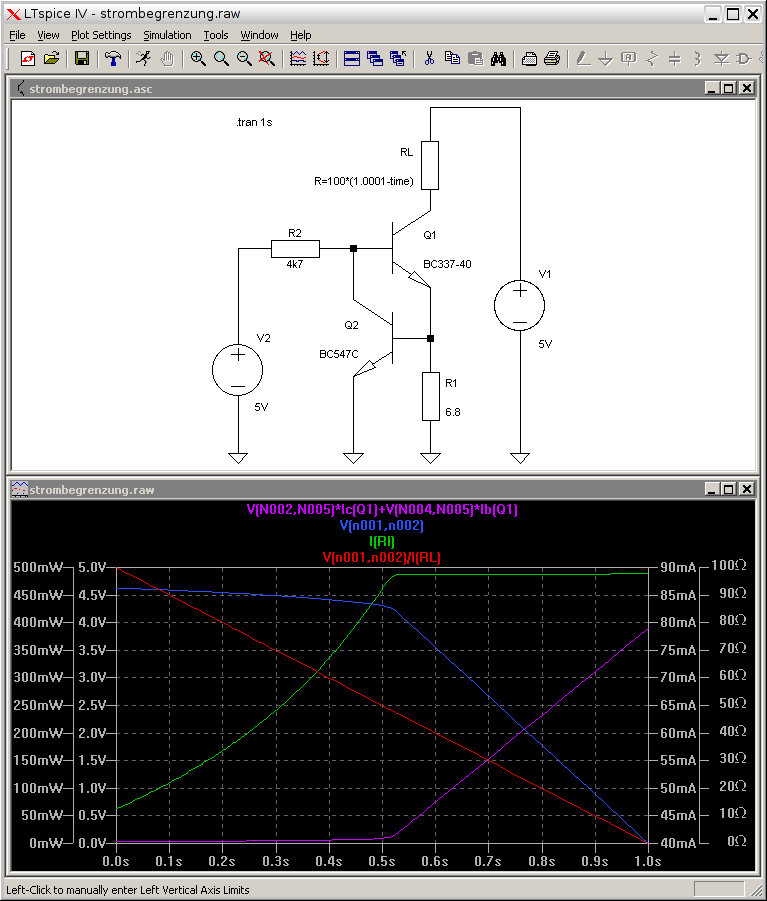

von Floh (Gast)
Wie wärs mit einer Stromgegenkopplung durch einen Emitterwiderstand am
Transistor? Dadurch wird ja auch der maximale Strom durch den Transistor
beeinflusst.
Im Anhang ist eine einfache Strombegrenzung auf ca. 90mA zu sehen. In
der Simulation wird der Lastwiderstand innerhalb von 1s von 100Ω auf 0Ω
abgesenkt.
  rot:   Widerstand
  blau:  Spannung am Widerstand
  grün:  Strom durch den Widerstand
  lila:  Verlustleistung am Transistor
Bis 5V am Ausgang ist die Schaltung gerade noch kurzschlussfest. Die
Verlustleistung am BC337 steigt dann auf maximal 400mW, 625mW hält er
maximal aus.
von Wilhelm F. (Gast)
Stefan L. schrieb:
>Der Prozessorpin kann normalerweise schon 20mA liefern.
Die Typen, mit denen ich es zu tun hatten, eben nicht. Der 8051 hat
keine Push-/Pull-Ausgänge, und kann nur 1,6mA gegen Masse schalten, und
beim LPC2000 (z.B. LPC2129) waren typisch 4mA in beide Richtungen bei
0,4V Spannungseinbruch angegeben, obwohl der Strom auch höher sein kann.
Stefan L. schrieb:
>Aber trotzdem kann man darüber nachdenken, ob man nicht doch
>lieber einen FET einsetzt.
--> Steigert den Preis.
--> Steigert den Schaltungs- und Teileaufwand.
Da müßte man eben die Rahmenbedingungen mal kennen, ob es ne einzelne
Hobbyschaltung oder ein industrielles Massenprodukt wird.

Gegenüber welcher Alternativschaltung?
Zumindest gegenüber der Einfachschaltung aus 1 Transistor.
Gut, man muß bei speziellen Problemen Alternativen suchen, und das
sollte dem TE auch bewußt sein.
