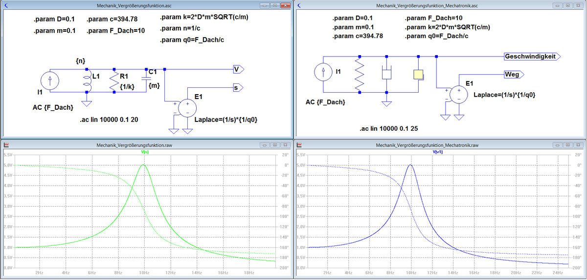

Wenn man die elektrischen Formel in mechanische übersetzt-> gedämpftes Feder-Masse System. So wird die Induktivität zur Masse, (bzw in einem Rotoatorischen System zu Trägheitsmoment). Die Kapazität im Kondesator wird zur Federkonstante. Ab besten veranschaulichen, finde ich, diese Zusammenhang die Energien. Energie im Kondensator: C*U^2/2. pot Energie einer Feder: k*x^2/2 Energie in einer Induktivität: L*I^2/2 Kinetische Energie einer Masse: m*v^2/2, bzw J*w^2/2 Die Spannung an einem Widerstand U=I*R Kraft die ein Dämpfer entegegensetzt: F=d*v. d mit einheit [Ns/m] Das Aufstellen der DGL, eines RLC Sereinschwingkreises und eines gedämpften-Feder-Masse Pendels führt zur selben DGL. MFG

Joe G. schrieb: > Eure Beschreibungen beziehen sich auf die F-U Analogie. Nun gibt es ja > auch noch die F-I Analogie. Damit würde: > Kraft = Strom > Geschwindigkeit = Spannung > Masse = Kapazität > Nachgiebigkeit = Induktivität > sein. > > Was ist nun richtig? ... > Einwände? Beitrag "Re: Ein Kondensator ist ein Ladungsspeicher. Eine Induktivität ist ?" beim Aufstellen der DGLs finde ich die version aus meinen Post intuitiver
kann meinen Beitrag hier drüber nicht mehr ändern, aber die Analogie F <-> q klappt so nicht, da du R, C und L parallel schalten musst. Das musst du beim mechanischen System auch machen und dann ist dein Weg die Ausgangsgröße und die Kraft die Eingangsgröße. Dann ist das eine x <-> q-Zuordnung
Kevin K. schrieb: > beim Aufstellen der DGLs finde ich die version aus meinen Post > intuitiver Recht haben ja alle, nur hat halt jeder ein etwas andere Vorstellung und ich denke mal, darum gings ja dem TE. Dir fällts mit Hilfe der DGLs leichter, Joe findet die Analogie leichter, die er gepostet hat und wieder andere schauen aus einem dritten,vierte,fünften,sechsten, usw. Blickwinkel da drauf.

Kevin K. schrieb: > aber die Analogie F > <-> q klappt so nicht, da du R, C und L parallel schalten musst. Das > musst du beim mechanischen System auch machen und dann ist dein Weg die > Ausgangsgröße und die Kraft die Eingangsgröße. Dann ist das eine x <-> > q-Zuordnung Wo ist das Problem? Bei der FI-Analogie haben elektrische und mechanische Netzwerke den gleichen strukturellen Aufbau. Michael schrieb: > Recht haben ja alle, nur hat halt jeder ein etwas andere Vorstellung und > ich denke mal, darum gings ja dem TE. Dir fällts mit Hilfe der DGLs > leichter, Joe findet die Analogie leichter, die er gepostet hat und > wieder andere schauen aus einem dritten,vierte,fünften,sechsten, usw. > Blickwinkel da drauf. Richtig, jeder hat Recht, solange alle zugehörigen Gleichungen konsistent bleiben. Akzeptiert man jedoch das Modell der Erhaltungsgößen (Ladung, Impuls, Drehimpuls, Masse, Entropie.. bleibt nur noch eine Analogie übrig.

David P. schrieb: > Masse - Spule - ? > Kraft - Spannung - ? > Feder - Kondensator - ? > Dämpfer - Widerstand - ? Eher würd ich Masse - Widerstand - Reibung/Fluid Kraft - Spannung - Druck Feder - Spule - Querschnitt Dämpfer - Kondensator - Volumen ist mal sehr abstrakt gedacht
Feder - Spule Dämpfer - Kondensator ...ist aber schon falsch! Es muss heißen: Feder - Kondensator Dämpfer - Widerstand s. oben von smkr verlinktes PDF.
mmhh Warum MUSS??? Nur weil der Professor das schreibt der dieses Arbeitsblatt erstellt hat??? Um die Masse zu bewegen muss eine Kraft aufgebracht werden somit kann man die Masse auch als Widerstand betrachten. Bei einer mecha. Feder muss auch eine Kraft aufgebracht werden um diese zusammen zudrücken. Bleibt diese in einen gespannten Zustand speichert selbst diese Energie. Damit diese Energie sich nicht schlagartige, oder vllt doch, entlädt braucht man einen Dämpfer der die Energie von der Feder auffängt und somit könnte man das eher als Schwingkreis betrachten und daher meine Abstrakte Vorstellung das dies die Kapazität darstellen könnte. Und auch hier treffen die selben Bedingungen wie z.B. bei einem Federbein zu (Feder/Dämpferkombination) wo das mechanische System so abgestimmt das es weder über/unterdämpft ist. Gleiches gilt für einen Schwingkreis. Beides ist sich gleich da erstmal ein Anfangswiderstand überwunden werden muss damit überhaupt was passiert und somit ist es vllt gar nicht so leicht es nur als Widerstand zu sehen. Frage kann ein Widerstand Energie speichern ?
David P. schrieb: > Es muss doch möglich sein, eine Tabelle aufzustellen... Ja sicher doch. Hier [1] eine Übersichtstabelle über alle Teilgebiete. Oder nür für die Hydraulik [2]. Im kompletten Zusammenhang hier [3]. [1] http://www.amesys.de/userfiles/downloads/PDF/uebersicht.pdf [2] http://www.amesys.de/?Teilsysteme___Mechanik_Hydraulik [3] http://www.degruyter.com/view/product/229006 chris schrieb: > Eher würd ich > > Masse - Widerstand - Reibung/Fluid > Kraft - Spannung - Druck > Feder - Spule - Querschnitt > Dämpfer - Kondensator - Volumen in Kurzform Masse - Kapazität - Behählter Feder - Induktivität - Rohrleitung Dämpfer - Widerstand - Reibung Kraft - Strom - Massestrom Geschwindigkeit - Spannung - Druck/Dichte

Joe G. schrieb: > Masse - Kapazität - Behälter > Feder - Induktivität - Rohrleitung > Dämpfer - Widerstand - Reibung > Kraft - Strom - Massestrom > Geschwindigkeit - Spannung - Druck/Dichte Das würd ich aber großenteils anders sehen: Masse - Induktivität - Rohrleitung Feder - Kapazität - Behälter Dämpfer - Widerstand - Drossel Kraft - Spannung - Druck Geschwindigkeit - Strom - Massestrom (Mechanik - Elektrodynamik - Strömungsdynamik)
Joe G. schrieb: tausche > Masse - Kapazität - Behählter > Feder - Induktivität - Rohrleitung > Dämpfer - Widerstand - Reibung > Kraft - Strom - Massestrom > Geschwindigkeit - Spannung - Druck/Dichte setze Masse - Widerstand - Reibung/Fluid Kraft - Spannung - Druck Feder - Spule - Querschnitt Dämpfer - Kondensator - Volumen Geschwindigkeit - Strom - Massestrom Joachim B. schrieb: > dann antworte ich philosophisch, ein R ist auch immer mit C & L und kann > also alles speichern, ein dicker Zement R speichert sogar ne Menge > Wärmeenergie. Jo und das stimmt sogar wobei ich hätte spezifischer diese philosophische Frage stellen sollen. An Wärme hab ich gerade eher weniger gedacht.

David P. schrieb: > Das würd ich aber großenteils anders sehen: > > Masse - Induktivität - Rohrleitung > Feder - Kapazität - Behälter > Dämpfer - Widerstand - Drossel > Kraft - Spannung - Druck > Geschwindigkeit - Strom - Massestrom > > (Mechanik - Elektrodynamik - Strömungsdynamik) Das darfst du gerne anders sehen. Solange du innerhalb eines physikalischen Systems bleibst, kannst du deine ganz eigene Analogiebeziehung aufbauen. Die zugehörigen konstitutiven Gesetze müssen nur innerhalb dieses Systems konsistent sein. So kennt man ja auch die FU- oder FI Analogie. Koppelst du jedoch Systeme über ihre Systemgrenzen hinweg, so müssen plötzlich ALLE Beziehungen zueinander konsistent sein. Das ist mit deiner Analogiebeziehung nicht der Fall. Kleines Beispiel: Die Geschwindigkeit ist in der Mechanik eine Potenzialgröße, der elektrische Strom ist jedoch eine Flussgröße, das Potential (Potentialdifferenz) ist jedoch die Spannung.

David P. schrieb: >> Joe G. schrieb: >> Masse - Kapazität - Behälter >> Feder - Induktivität - Rohrleitung >> Dämpfer - Widerstand - Reibung >> Kraft - Strom - Massestrom > Das würd ich aber großenteils anders sehen: > Masse - Induktivität - Rohrleitung > Feder - Kapazität - Behälter > Dämpfer - Widerstand - Drossel > Kraft - Spannung - Druck > (Mechanik - Elektrodynamik - Strömungsdynamik) > Joe G. schrieb: > Das darfst du gerne anders sehen. Solange du innerhalb eines > physikalischen Systems bleibst, kannst du deine ganz eigene > Analogiebeziehung aufbauen. Die zugehörigen konstitutiven Gesetze müssen > nur innerhalb dieses Systems konsistent sein. So kennt man ja auch die > FU- oder FI Analogie. Koppelst du jedoch Systeme über ihre Systemgrenzen > hinweg, so müssen plötzlich ALLE Beziehungen zueinander konsistent sein. > Das ist mit deiner Analogiebeziehung nicht der Fall. > Kleines Beispiel: > Die Geschwindigkeit ist in der Mechanik eine Potenzialgröße, der > elektrische Strom ist jedoch eine Flussgröße, das Potential > (Potentialdifferenz) ist jedoch die Spannung. OK bei Geschwindigkeit - Strom - Massestrom hatte ich eh noch Bauchschmerzen. Lassen wir das mal weg. Aber bei den anderen vier (oben) gibt es keine Auslegung, sondern nur richtige oder falsche Analogie. Und dort sind Deine drei "Masse", "Feder", "Dämpfer" einfach nicht korrekt zugeordnet.
David P. schrieb: > Aber bei den anderen vier (oben) gibt es keine Auslegung, sondern nur > richtige oder falsche Analogie. Und dort sind Deine drei "Masse", > "Feder", "Dämpfer" einfach nicht korrekt zugeordnet. Wie schon geschrieben habe, es gibt keine richtige oder falsche Analogie solange man innerhalb eines physikalischen Systems bleibt. Wenn du jedoch domäneübergreifende Betrachtungen anstellst, dann sollten in allen Domänen die konstitutiven Gesetze konsistent sein. Das ist bei deiner Zuordnung Masse – Feder nicht korrekt. etwas ausführlicher für die Mechanik und die Strömungsmechanik … In jedem System existiert eine Erhaltungsgröße X; Mechanik – Impuls, Strömungsmechanik – (schwere) Masse. Die Ableitung der Erhaltungsgröße ist immer eine Flussgröße I; Mechanik - Kraft, Strömungsmechanik - Massestrom. Zu jeder Erhaltungsgröße existiert ein Potential Y; Mechanik – Geschwindigkeit, Strömungsmechanik Druck/Dichte. Die Kapazität ist immer (!) C=X/Y, also in der Mechanik C=p/v=m die träge Masse. Die träge Masse ist also eine Kapazität. Zu jedem Potential gehört ein Extemsum Ex welches durch Integration gebildet wird. Mechanik - Weg, Strömungsmechanik Integral von Druck/Dichte. Die Induktivität ist immer (!) L=Ex/I, also in der Mechanik L=x/F=n (mechanische Nachgiebigkeit). Die Feder ist also eine Induktivität. Wenn du nun das System verstanden hast, probiere es mit den elektrischen Größen aus, die Erhaltungsgröße ist die elektrische Ladung Q. Wenn dich die Zusammenhänge noch weiter interessieren dann bilde einfach den Widerstand aus R=Y/I oder die Leistung aus P=Y*I. Weiterhin kannst du sofort die jeweiligen Energien ausrechnen. Als Gipfel des Verständnisses darfst du nun auch den Memristor bilden M=Ex/X. Eine Übersicht meiner verbalen Formulierungen gibt [1]. Aber das nannte ich ja schon. An welcher stelle siehst du nun einen Widerspruch? [1] http://www.amesys.de/userfiles/downloads/PDF/uebersicht.pdf

Joe G. schrieb: > Das ist bei deiner Zuordnung Masse – Feder nicht korrekt. Ich hab nirgends Masse und Feder einander zugeordnet, das wär ja auch Quatsch. Deine Zuordnung hingegen: >> Masse - Kapazität >> Feder - Induktivität >> Dämpfer - Widerstand >> Kraft - Strom ...ist einfach inkorrekt, s. auch das PDF oben von smkr: http://dodo.fb06.fh-muenchen.de/herberg/texte/physik/ph_infoblaetter/ph_info_blatt5_mech_elektr_analogien.pdf Die Analogien Mechanik vs. Elektrik sind vielmehr klar wie folgt: > Masse - Induktivität > Feder - Kapazität > Dämpfer - Widerstand > Kraft - Spannung
David P. schrieb: > Deine Zuordnung hingegen: > >>> Masse - Kapazität >>> Feder - Induktivität >>> Dämpfer - Widerstand >>> Kraft - Strom > > ...ist einfach inkorrekt, s. auch das PDF oben von smkr: > http://dodo.fb06.fh-muenchen.de/herberg/texte/physik/ph_infoblaetter/ph_info_blatt5_mech_elektr_analogien.pdf Ein letzte Versuch. Innerhalb eines Systems ist es egal, da ist die von dir zitierte Analogie möglich. Hier gibt es kein richtig oder falsch. Vielleicht hilft dir das [1] hier noch weiter. [1] https://de.wikipedia.org/wiki/Mehrpolbasierte_Modellbildung
Joe G. schrieb: > Innerhalb eines Systems ist es egal, da ist die von dir zitierte > Analogie möglich. Hier gibt es kein richtig oder falsch. Deine Zuordnung ist und bleibt falsch: >>>> Masse - Kapazität >>>> Feder - Induktivität >>>> Dämpfer - Widerstand >>>> Kraft - Strom Außerdem habe ich den schweren Verdacht, dass dies hier: Joe G. schrieb: > In jedem System existiert eine Erhaltungsgröße X; Mechanik – Impuls, > Strömungsmechanik – (schwere) Masse. Die Ableitung der Erhaltungsgröße > ist immer eine Flussgröße I; Mechanik - Kraft, Strömungsmechanik - > Massestrom. Zu jeder Erhaltungsgröße existiert ein Potential Y; Mechanik > – Geschwindigkeit, Strömungsmechanik Druck/Dichte. Die Kapazität ist > immer (!) C=X/Y, also in der Mechanik C=p/v=m die träge Masse. Die träge > Masse ist also eine Kapazität. Zu jedem Potential gehört ein Extemsum Ex > welches durch Integration gebildet wird. Mechanik - Weg, > Strömungsmechanik Integral von Druck/Dichte. Die Induktivität ist immer > (!) L=Ex/I, also in der Mechanik L=x/F=n (mechanische Nachgiebigkeit). > Die Feder ist also eine Induktivität. ...von A bis Z Humbug ist. Strömungsmechanische Masse entspricht mechanischem Impuls? Quatsch. Strömungsmechanischer Druck/Dichte entspricht mechanischer Geschwindigkeit? Nö. (Druck/Dichte gibt es eh nicht, allenfalls als Bruch) Mechanische Kapazität = Masse? Unsinn. Feder = Induktivität? Nonsens. Sorry, so nicht.

David P. schrieb: > Außerdem habe ich den schweren Verdacht, dass dies hier: > Joe G. schrieb: > ...von A bis Z Humbug ist. Jeder wie er mag... Vertiefenden Humbug zur Analogie der Strömungsmechanik gibt es hier [1,2]. [1] https://www.pearson.ch/HigherEducation/PearsonStudium/EAN/9783827372628/Bausteine-mechatronischer-Systeme-Bafoeg-Ausgabe [2] http://www.springer.com/de/book/9783658078591

Auch Mechatronik ist vorliegend irrelevant. Vorläufiges Endergebnis verbleibt wie folgt: Analogietabelle Mechanik - Elektrodynamik - Strömungsdynamik Masse - Induktivität - Rohrleitung Feder - Kapazität - Druckbehälter Dämpfer - Widerstand - Drossel Kraft - Spannung - Druck
David P. schrieb: > Auch Mechatronik ist vorliegend irrelevant. > Vorläufiges Endergebnis verbleibt wie folgt: Da bin ich aber froh, dass auch die Klassiker irrten. Solche Diskussionen wie mit dir bringen die Wissenschaft wirklich voran :-)
Joe G. schrieb: > Auch du unterscheidest jetzt nicht zwischen einem idealen und realem > Bauelement. Die Energie in einem realen Plattenkondensator wird auch > nicht in den beiden Platten gespeichert sondern im elektrischen Feld. Ja im elektrischen Feld zwischen den Platten. und da die Platten gleichzeitig die räumliche Abgrenzung des Kondensators sind damit im Kondensator. Dagegen umschliesst das Magnetische Feld den Leiter der Spule und ist somit inner wie ausserhalb der räumlichen Begrenzung. das hat nix mit ideal oder real zu tun sondern mit den unterschiedlichen Feldgeometrien. elektrisch: anfang und Endpunkt | zwischen geladenen Platten magnetisch: geschlossene Linien | um stromdurchflossenen Leiter

David P. schrieb: > Bitte keine Differenzialgleichungen sondern einfach nur > Analogiebeispiele von mechanischen/fluidischen/elektrischen Anwendungen > aus dem technischen Alltag, bei denen man sich in die FI-Analogie rein > denken kann. Bitteschön. Einmal elektrisch, einmal mechanisch, zweilmal das gleiche Ergebnis :-)
Joe G. schrieb: > Fpga K. schrieb: >> Hallo Joe, >> ich unterscheide strikt ob Speicher (beliebige Speicherzeit) oder >> Verzögerung (feste "Speicherzeit"). Diese beliebige Speicherzeit hast du >> bei einer Spule nicht,... > > Das ist doch Wortspielerei, „beliebige Speicherzeit“ oder „feste > Speicherzeit“. Energie kann entweder gewandelt, gespeichert oder > dissipiert werden. Mehr nicht. Sicherlich können Begriffe wie statisch > oder dynamisch noch mit der Energie verknüpft werden. Der Mechaniker > nennt sie dann z.B. potentielle oder kinetische Energie. Aber nur weil > kinetische Energie nicht statisch ist, kommt keiner auf die Idee sie > nicht mehr Energie zu nennen. Macht doch keiner. Es streitet keiner ab, das das magnetische Feld Energie enthält. Mit einem Satz wie: "Die Energie ist im magnetischen Feld der Induktivität." habe ich hier kein Problem, aber mit dem fast gleichlautenden Satz: "Die Energie ist im magnetischen Feld der Induktivität gespeichert." schon, weil der ThreadOpener fragt wozu man eine Induktivität Praktischerweise verwendet, also welche Eigenschaft der Induktivität man ausnutzt. Nun verwendet man aber eine Induktivität nicht wegen Energiespeicherung oder um Signale zu glätten sondern um "Signale" "aufzurauhen" (blöder Begriff - gefällt mir selber nicht). Phil schrieb: > Nen Kondensator (Ladungsspeicher) nehm ich immer um was zu glätten bzw. > zu puffern. Vielleicht besser als Aufzählung: Induktivitäten nehm ich immer um: -Transformation von (Sinus)-Wechselspannung (Trafo) -Transformation von (gepulster)-Gleichspannung (Schaltnetzteil) -Impedanzanpassung (Übertrager im Lautsprecher) -Erzeugung von Spannungsspitzen (Zündtrafo, Weidezaun) -galvanische Trennung (Trenntrafo) -Frequenzmischung (Ringmodulator) -Blindleistungskompensation (Phasenschieber) aber nicht um etwas zu puffern (Energiespeicher). Gegenbeispiele willkommen, insbesonders wenn deutlich wird das man hier nicht einen C (als Puffer) verwenden kann. MfG,

Joe G. schrieb: > David P. schrieb: >> Bitte keine Differenzialgleichungen sondern einfach nur >> Analogiebeispiele von mechanischen/fluidischen/elektrischen Anwendungen >> aus dem technischen Alltag, bei denen man sich in die FI-Analogie rein >> denken kann. > > Bitteschön. Einmal elektrisch, einmal mechanisch, zweilmal das gleiche > Ergebnis :-) Für Faule bitte immer die ASC-Datei anhängen. Vielen Dank.
Sultan schrieb: > Für Faule bitte immer die ASC-Datei anhängen. Vielen Dank. Hilft nur bedingt, da man dazu noch die Bibliothek mechatronik.lbr benötigt. Für die elktrische Variante, siehe Anhang.
