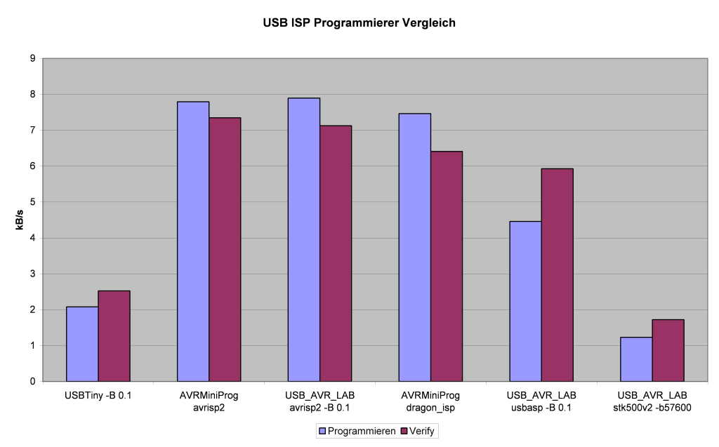

von Timo S. (kaffeetas)
ich habe mal aus Interesse einen Geschwindigkeitsvergleich der bei mir
vorhandenen "Selbstbau" Programmierer durchgeführt.
Ich habe bei meinen selbstgebauten Programmieradaptern meistens den
Schaltplan etwas modifiziert um einfacher einseitig routen zu können.
Die Firmware ist bis auf USB_AVR_LAB jeweils angepasst und selbst
kompiliert.
Programmiert wurde mit avrdude, falls ich neben den notwendigsten
Optionen zusätzliche verwendet habe, sind diese angegeben.
Übertragen wurden jeweils ein Hex file mit einer Programmgröße von 24278
Byte auf eine Mega644@16Mhz.
Es wurden jeweils 3 Zyklen mit avrdude programmiert, die ausgegebenen
Zeiten habe ich dann auf kB/s umgerechnet.
Grüße
 Timo
noch ein kleiner Nachtrag:
der avrMiniProg kommt im HVPP Modus auf 10.8kB/s beim programmieren und
10.4kB/s beim verify.
@Christian:
Es ist ein WindowsXP ich komme aber auch mit -B 0.1 auf nicht mehr als
1,8kB/s beim Programmieren. Ich hatte aber mal mit avrcdc experimentiert
und bin mir nicht mehr ganz sicher ob/was ich da an den Treibern
verstellt hatte.
Die Zahlen für STK500v2 sind also mit Vorsicht zu geniesen!
von Nils ‫. (n-regen)
Vielen Dank fürs Berichte schreiben und für den
Geschwindigkeitsvergleich - im Vergleich zu meinem Pollin-Board geht ja
selbst der langsamste Programmer ab wie Schmitts Katze.
So wie's aussieht, ist wahrscheinlich das USB AVR-Lab am besten, weil
vielseitigsten - auch wenn es von den Nachbauten das Teuerste ist (und
Schüler und Studenten sind ja bekanntermaßen immer knapp bei Kasse oder
zumindest so geizig, dass dieser Anschein erweckt wird).
Ist schon abzusehen, wann das Lab wieder verfügbar sein wird?
