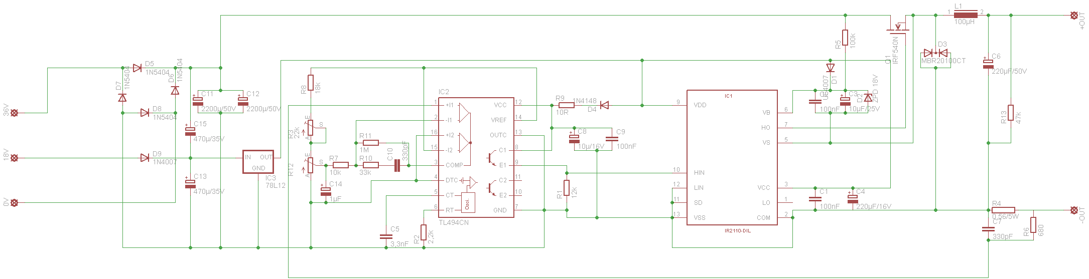

von Markus F. (5volt) Benutzerseite
Warum willst du denn für so wenig Leistung (max. 60W) über 500kHz
nehmen?
Mit z.B. 100kHz wird der Ferritkern für die Speicherdrossel auch noch
nicht allzu groß, und der Aufbau vereinfacht sich deutlich.
Für 500kHz kannst du den TL494 praktisch vergessen, weil der zu viel
Totzeit hat. Die maximale Pulsbreite wird also gar nicht hoch genug. Bei
100kHz müsste es mit dem TL494 noch gehen.
Bipolar-Transistoren sind nicht so ideal: Normale Leistungs-Transistoren
haben sehr geringe Verstärkungsfaktoren und brauchen entsprechend viel
Basisstrom. Und Darlingtons sind wohl zu langsam.
Ein Power-MOSFET zusammen mit einem passenden Gatetreiber wäre wohl am
besten. Ich habe sowas mal mit einem TL494 und IR2110 als Treiber
gebaut. Den Schaltplan habe ich angehängt.
Das ist allerdings eine Konstantstromquelle ohne Spannungs-Begrenzung
(habe ich zur Versorgung von Power-LEDs gebaut). Und bei sehr geringer
Last (also geringer Pulsbreite des TL494) läuft die Schaltung nicht mehr
stabil, weil der Highside-Treiber des IR2110 dann nicht mehr genug
Spannung bekommt.
Die Schaltung ist also nicht perfekt, aber es geht ja erstmal auch nur
ums Prinzip.
Der Wirkungsgrad der Schaltung ist aber ziemlich gut, bei 30V/2,2A Last
und 55V DC am Eingang (nach dem Gleichrichter eingespeist) hat die
Schaltung bei mir über 95% erreicht...
