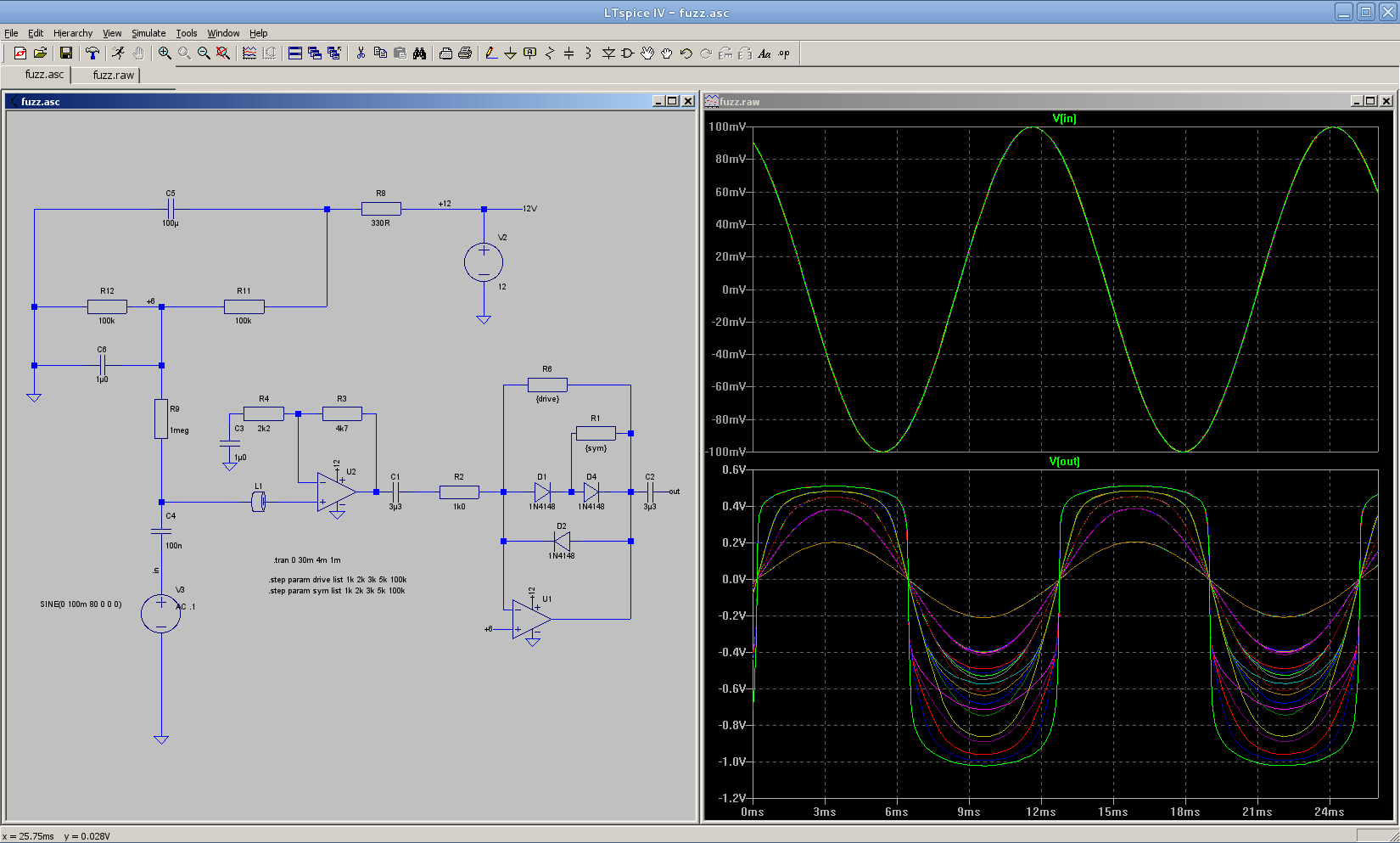

Wer sagt hier: "Das geht nicht"? "Es geht nicht" gibt's nicht! Danke, voltwide - ich habe erst mal weiter nichts gemacht, als etwas (variable) Unsymmetrie 'reinzubringen. @Darius: Mit Si ist man flexibler? Stimmt auffallend. ;) Und zwar hier von Clean bis Brachialzerre, oder? Und wer sieht da Knicke?
Bearbeitet durch User
D a r i u s M. schrieb: > Max Mustermann schrieb: >> Und wer sieht da Knicke? > > Sauber! :-) Darf ich das weitergeben an "voltwide"? ;) Zusammen mit der Endstufe - was fehlt da noch zum "echten Röhrensound" ohne Röhren (und dicke Trafos, Blechchassis etc.), überhaupt zum "Melina"-Amp? Zu einem markt- und serienreifen (ausgetesteten, bühnentauglichen, zertifizierten etc.) Gerät? Ach richtig, "nur" noch ein Haufen Arbeit und ein bisschen Geld. ;) Bin ja mal gespannt, was er mir jetzt dazu gemailt hat - soll er mir nochmal kommen, von wegen "mausetoten Gaul reiten" ...
D a r i u s M. schrieb: > Max Mustermann schrieb: >> Und wer sieht da Knicke? > > Sauber! :-) Nur leider noch alles andere als temperaturstabil ...

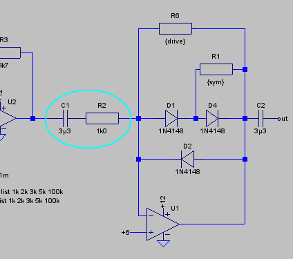

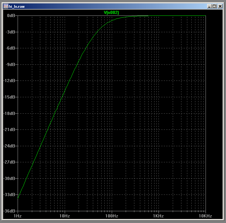

Hm, C1 / R2 ist ein Hochpass. Absicht von voltwide?

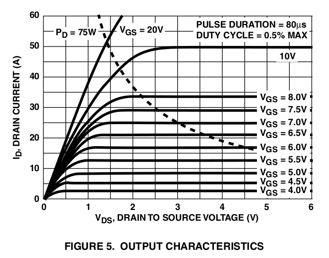

> Mark Space schrieb: >> Mein Bühnenverstärker liefert ausgangsseitig eine reine Stromsteuerung, >> der LS läuft komplett ohne Gegenkopplung. In dem Fall werkeln 2xBUZ-11 >> auf einen Gegentaktübertrager (Kerngröße M85), bewickelt mit einer >> bifilaren Primärwicklung (2mm-CuL), ohne Sekundärwicklung. Der LS ist >> also direkt auf der Primärseite angeschlossen, so dass man schon bei >> 12V-Betriebsspannung satte 30W an 8 Ohm erreicht. Dazu ein 15-Zöller im >> halboffenen Gehäuse - hat über all die Jahre recht gut hin gehauen. Bist du sicher? 30 W an 8 Ohm wären ~ 15,5V / 1,94A (effektiv), d.h ~ 44V (Spitze-Spitze). Wie hast du deine BUZen da an 12 V geschaltet? Und schau'n wir mal ins Datasheet: 50V / 30A, so in der Preislage ... und im Ausgangskennlinienfeld ist der Bereich gar nicht zu sehen, in dem die da "arbeiten" sollen ... Irgendwas stimmt hier nicht. ;)
Diese mittenangezapfte Drossel kannst Du Dir wie eine Wippe mit Angelpunkt bei 12V vorstellen. Wenn Du die eine Seite auf 0V runter ziehst, geht die andere Seite auf 24V hoch. Dann hast Du 48Vpp. Etwas Spannung verliert er u.A. an den Sourcewiderständen, deshalb sind es wohl "nur" 44Vpp. LG old.
D a r i u s M. schrieb: > Diese mittenangezapfte Drossel kannst Du Dir wie eine Wippe mit > Angelpunkt bei 12V vorstellen. > Wenn Du die eine Seite auf 0V runter ziehst, geht die andere Seite auf > 24V hoch. > Dann hast Du 48Vpp. Etwas Spannung verliert er u.A. an den > Sourcewiderständen, deshalb sind es wohl "nur" 44Vpp. > > LG > > old. Danke, jetzt ist es klar. Aber wie gesagt: Die Drossel "stört" noch (sagt voltwide auch selber). Was schreibt Herr Schneider dazu (S. 3): "Einige unserer Mitbewerber bauen kleine Röhrenendstufen (mit Röhren und Übertrager) in ihre Geräte ein (welche diese Effekte bewirkt), und verschalten diese Mini-Endstufe so mit einem Leistungs-Halbleiterverstärker, dass der Lautsprecherstrom Einfuss auf die Mini-Röhren-Endstufe hat, um die oben beschriebenen Effekte zu erreichen. "Solche Verfahren verursachen immer noch hohe Kosten, wegen der auch für kleine Leistungen immer noch teuren Bauteile (wie z.B. Röhre, Übertrager und zusätzlicher Netzteilaufwand)." Stimmt. Dazu kommt wie gesagt (was er nicht bedacht hat), die "Über-alles"-Gegenkopplung mit dem Nachteil der Laufzeitdifferenz.

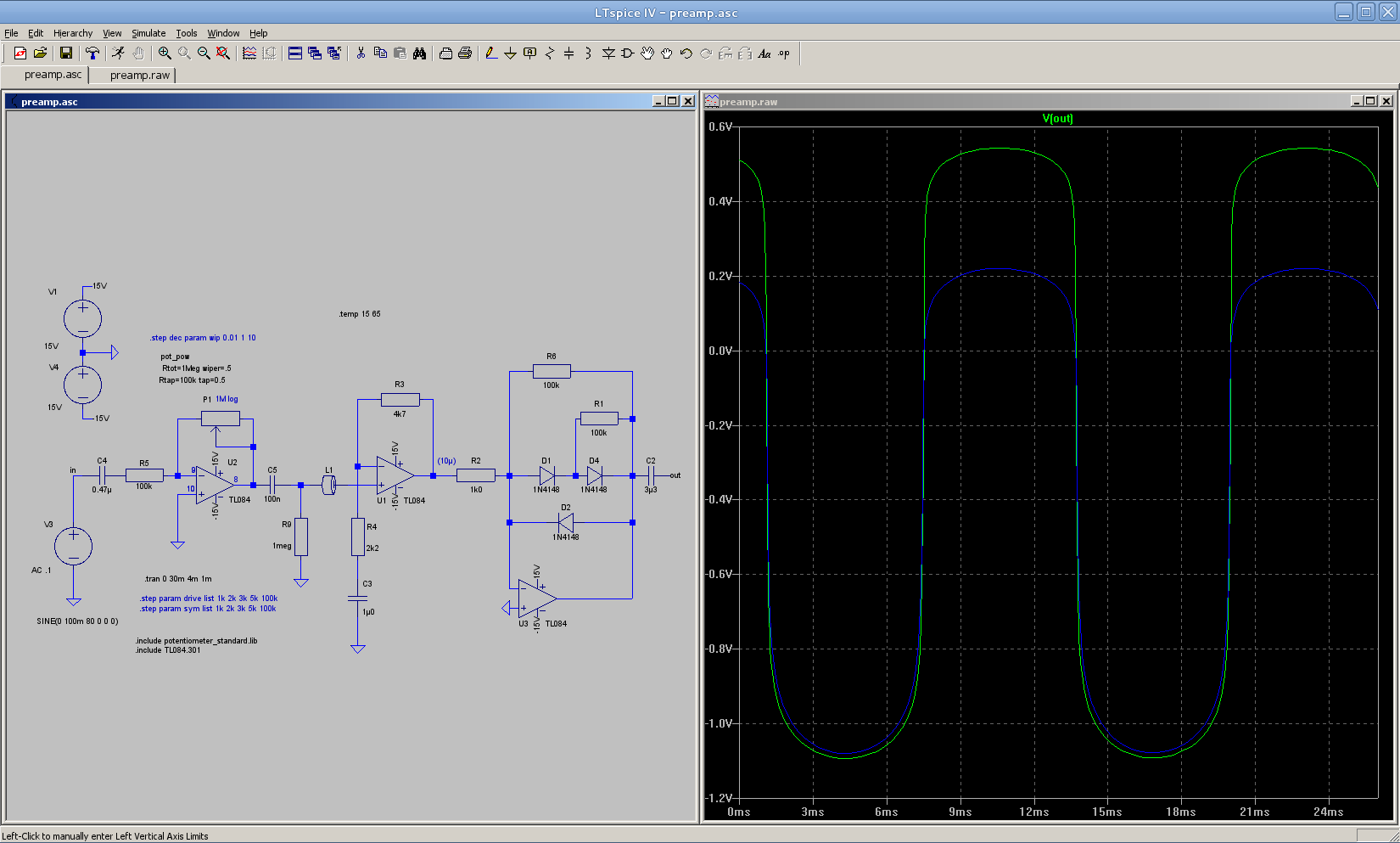

hallo zusammen ich beschäftige mich erst seit kurzem mit Elektronik und habe daher ein paar fragen bezüglich der Schaltung vom voltwide. Die Verzerrerstufe verstehen ich, jedoch weiss ich nicht wirklich, für was die Beschaltung oben links zuständig ist. Wäre froh um eine Erklärung, da ich gerne etwas mehr darüber erfahren möchte. LG
Schüler schrieb: > für > was die Beschaltung oben links zuständig ist Beitrag "Re: Doppel- Diodenverzerrer" Das ist ein "Ub/2 Gererator". Den benötigt er für den OP, weil er eine einfache Ub von 12V als Spannungsversorgung besitzt. LG old.
D a r i u s M. schrieb: > Schüler schrieb: >> für >> was die Beschaltung oben links zuständig ist > > Beitrag "Re: Doppel- Diodenverzerrer" > > Das ist ein "Ub/2 Gererator". Den benötigt er für den OP, weil > er eine einfache Ub von 12V als Spannungsversorgung besitzt. Danke für die Antwort. Würde da der 100kOhm Spannungsteiler nicht genügen? LG

Kai Klaas schrieb: >>Würde da der 100kOhm Spannungsteiler nicht genügen? > > Ist doch nur dieser Spannungsteiler, der Ub/2 erzeugt. Aber du willst > doch nicht, daß Störungen auf der Versorgungsspannung in den Signalweg > eingekoppelt werden. Dazu brauchst du das Filter R8/C5 und C6. Außerdem liegen - signalmäßig gesehen, also für Wechselspannung - die beiden Widerstände nicht in Reihe, sondern parallel, d.h., es würde sich ein Eingangswiderstand von 50k ergeben. Das kann schon zu niederohmig sein. Um eine "übliche" Gitarre direkt anzuschließen, mit Sicherheit. Da ist >=1M Pflicht.
Kai Klaas schrieb: > Ist doch nur dieser Spannungsteiler, der Ub/2 erzeugt. Aber du willst > doch nicht, daß Störungen auf der Versorgungsspannung in den Signalweg > eingekoppelt werden. Dazu brauchst du das Filter R8/C5 und C6. Jaa das macht Sinn, Danke! LG
>Bist du sicher? 30 W an 8 Ohm wären ~ 15,5V / 1,94A (effektiv), >d.h ~44V (Spitze-Spitze). Wie hast du deine BUZen da an 12 V geschaltet? Die am Mittelabgriff geschaltete Trafowicklungen wirken wie ein Spartrafo. Daher verhält sich der LSP wie an doppelter Betriebsspannung. Man spart sich die Sekundärwicklung, da es impedanztechnisch zufällig gerade passt. Leicht anders in getakteter Variante: ich habe soetwas gerade als Class-D fertig. Bei jeweils gerade aktueller Halbwelle wird dort in die "linke" oder "rechte" Spule der Primärwicklung des Ausgangstrafos entsprechden PWM drauf gegeben. Wichtig ist nur, das man auch eine Last anschliesst. Sonst sterben die Fets an Überspannung. ich hatte dicke 2 x 10 Ohm Drahtwiderstände auf einem Kühlkörper und versäumt, die Enden zusammen zu schalten :Möp. lief das Ding im Leerlauf. 2xIRL3705N. 2.50€ Schaden. katastrophe =:) Ist quasi ein Hochsetzsteller mit gekoppelten Induktivitäten. "interleaved Step-up Boost with coupled inductors" So kommt man auch bei 12Volt auf ordentlich "Bums", aber das nur am Rande.
Axel R. schrieb: >>Bist du sicher? 30 W an 8 Ohm wären ~ 15,5V / 1,94A (effektiv), >>d.h ~44V (Spitze-Spitze). Wie hast du deine BUZen da an 12 V geschaltet? > Die am Mittelabgriff geschaltete Trafowicklungen wirken wie ein > Spartrafo. Daher verhält sich der LSP wie an doppelter Betriebsspannung. > Man spart sich die Sekundärwicklung, da es impedanztechnisch zufällig > gerade passt. Japp, raffiniert. ;) > Leicht anders in getakteter Variante: > ich habe soetwas gerade als Class-D fertig. Bei jeweils gerade aktueller > Halbwelle wird dort in die "linke" oder "rechte" Spule der > Primärwicklung des Ausgangstrafos entsprechden PWM drauf gegeben. > Wichtig ist nur, das man auch eine Last anschliesst. Sonst sterben die > Fets an Überspannung. ich hatte dicke 2 x 10 Ohm Drahtwiderstände auf > einem Kühlkörper und versäumt, die Enden zusammen zu schalten :Möp. lief > das Ding im Leerlauf. 2xIRL3705N. 2.50€ Schaden. katastrophe =:) > > Ist quasi ein Hochsetzsteller mit gekoppelten Induktivitäten. > > "interleaved Step-up Boost with coupled inductors" > > So kommt man auch bei 12Volt auf ordentlich "Bums", aber das nur am > Rande. Ich glaub's ja. ;) Aber ich bin nun mal auf der Schiene ein glühender Verfechter des Prinzips "analog so weit möglich (im Signalweg), digital so weit nötig (zur Steuerung)".

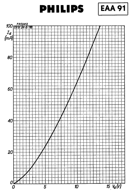

Moin, is zwar schon en knappes halbes Jahr her, aber ich hab eine (sicher doofe) Frage, man möge mir verzeihen. Ist es rein technisch möglich, anstelle von SI- oder GE-Dioden auch mit Doppeldioden auf Röhrenbasis zu arbeiten? Ich hab zwar schon einige Triodenzerren erfolgreich hinter die Gitarre gebracht, aber von HF-Gleichrichtern keine Ahnung in diesem Einsatzfeld. Ich hab hier ne handvoll 6ch2p (eaa91) rumliegen, und dachte mir, fragen kostet ja nix. Dank & Gruss.
Der Kennlinie fehlt der Knick, die EAA91 ist in Durchlassrichtung eher ein Widerstand mit leicht verbogener Kennlinie. Versuchen kann man es totzdem, es wird aber sehr dezent wirken.
Mit einer gemeinsamen Kathode ist ein Anti-ParallelBetrieb nicht möglich - also liefert die Doppeldiode nicht mehr Möglichkeiten als eine Einzeldiode.
Es könnte aber prinzipiell klappen, les ich mal so raus ;) Ich probier das mal aus, die 6ch2p hat ja getrennte Kathoden. Mal gucken, und vielen Dank für die Antworten. Gruss.
