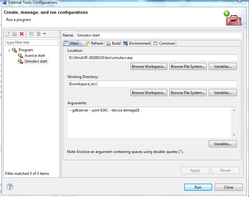

habe jetzt simul avr gestartet und bekomme danach folgende Meldung:
simulavr: unknown option -- port

Andy11 schrieb:
> Im Tutorial steht aber man kann mit dem Debugger auch simulieren.
Da hast du wohl falsch gelesen. Da steht doch, dass es 2 Debug-Server
gibt: avarice fürs Debuggen und simulavr fürs Simulieren. Du musst mal
den Simulavr mit den entsprechenden Parameters starten, da muss ja
mindestens --gdb-server dran, steht ja alles da, was es an Optionen
gibt.
@ Admins: Bitte mal mit dem anderen Thread in PC-Programmierung zusammen
führen.
Christian R. schrieb:
> da muss ja
> gibt.
Ja aber wie ich es auch eingebe(Bild), es gibt immer eine Fehlermeldung.
Ich glaube das ist wegen der neuen Version, weil da nimmt er --port 4242
nicht an, er sagt es ja, aber in der Konsole steht dann
-p  <port>            use <port> for gdb server
und dann habe ich alle Möglichkeiten ausprobiert das einzugeben, aber
dann kommen andere Fehler.

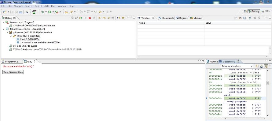

Jetzt habe ich die Version runtergeladen die im Tutorial verwendet wird
und bis zum Simulieren komme ich einmal hin. Und nachdem der letzte
Befehl "ausgeführt" wird kommen folgende Meldungen:
Simulating a atmega16 device.
Waiting on port 4242 for gdb client to connect...
main.c:415: MESSAGE: Simulating clock frequency of 8000000 Hz
Connection opened by host 127.0.0.1, port 1998.
decoder.h:59: WARNING: Unknown opcode: 0xffff

Und oben sieht man dann das was im Bild 2 ist.
Was passiert da eigentlich?
