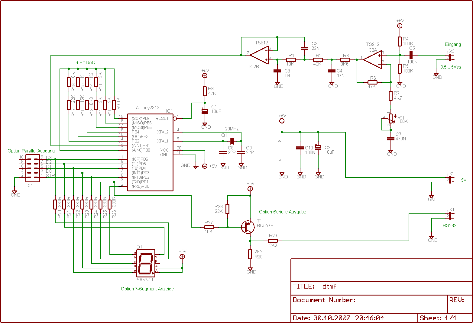

Du kannst auf einem AVR ein Goertzelfilter programmieren. Damit solltes du die Töne erkennen können. Ich habe das mal für DTMF Frequenzen auf einem AVR programmiert. Beitrag "Wo Welchen DTMF Decoder" Gruss Helmi
Oh hallo Helmi prima .. aufn ersten Blick .. aber ich kann nur Zeh, kein asm ... leider.
Beim DTMF Decoder ist die Sache kritischer als bei den CTCSS Tönen. DTMF Frequenzen liegen so ca. um den Faktor 10 höher als bei CTCSS. Bei meiner Software muss ich deshalb um den Faktor 10 schneller abtasten. Da CTCSS aber wesentlich niederfrequenter ist kann man da auch langsamer Abtasten die folge daraus es bleibt mehr CPU Power überig. Von daher würde ich mal sagen das du das auch in C programmieren kannst . Der Controller müsste es schaffen. Ich habe die Sache auch schon mal für CTCSS Töne gemacht. Ich muss die Software morgen mal auf meinem anderen Rechner suchen. Gruss Helmi
Hey das ja klasse .. na ich hab unter C auch schon zeitkritische Sachen gemacht ... eben bis hin zum Auflösen von Scheifen ... da ging es um Codeoptimierung in zweistelligen-us-Bereich ... dann bin ich mal gespannt was kommt, danke vorab.
@Vajk Wie versprochen die CTCSS Dekoderroutinen. Beschaltung des Prozessor wie in dem anderen Thread mit folgender Abweichung: Quarz = 16MHz und der Tiefpass muesste angepasst werden auf eine Grenzfrequenz von ca. 400Hz. Abgetastet wird das Signal mit 1000Hz. Aber nur wenn das Signal nicht schon Bandbegrenzt ist. Es werden die CTCSS Frequenzen von 67.0Hz ... 159.8Hz dekodiert. Also es werden 27 verschieden CTCSS Toene erkannt. Man kann auch andere Frequenzen detektieren dazu muesste die Faktortabelle am Ende des Programmes angepasst werden. Die Ausage erfolgt in der jetzigen Version binaer auf den Leitungen PD0 .. PD4. Um Fragen vorzubeugen warum ich da einen ATTiny2313 eingesetzt habe ohne ADC. Ich hatte zur Zeit keinen anderen da. Aber es geht ja auch mit dem mit ein paar Widerstaenden. Gruss Helmi
Hallo Helmi, herzlichen Dank - natürlich die Frage, wie ist die genaue Beschaltung, das verstehe ich jetzt nicht ganz. Und die Ausgänge, wie lange liegt da ein Signal/4-Bit-Daten an, so daß ich sie mit einem anderen Atmel auswerten kann ... ? LG Vajk
Hallo Vajk Nun die Schaltung ist so wie in dem anderen Thread . Dort liegt von mir ein ZIP file. Aber hier ist sie nochmal. An den Ausgaengen liegt das Signal so lange an bis wieder ein anderes dekodiert wird. Im Falle von CTCSS sind allerding 5 Datenbit. Gruss Helmi
