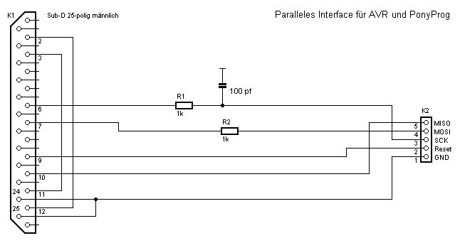

Hey Newbie... bin wieder zuhause, und ich habe einen ultimativen Schlachtplan: Dafür gibt es aber verschiedene Varianten, jenachdem welche Hardware du besitzt. AVR Checkliste Das ist der erste Punkt den du mal durchgehen solltest. Dort wird alles beschrieben, was man so tun kann, wenns nicht läuft. Ich weiss das aus eigener Erfahrung. Vor nicht allzulanger Zeit habe ich an der selben Stelle, mit derselben Schaltung, wie sie das Pollin-Board benutzt, ähnliche Probleme. Da ist allerdingens der Transistor kaputtgegangen. Auf dem Pollindingsbums ist das T1. Ist ja im Bereich des möglichen, dass das auch bei dir der Fall ist. Wenn du dabei bist, den zu prüfen kannst du auch gleich die Dioden alle mal durchmessen. Bitte denke daran, die Schaltung vorher von Spannung zu befreien. Sollte das nicht helfen könnte man einen anderen Programmer wählen. Manche berichten das der vom Pollinator nicht so erste Sahne wäre. Ich hatte nie Probleme damit. Solltest du das Glück haben, neben deinem echten COM-Port auch einen LPT-Port (Parallel, 25pol, weiblich, meistens rosa) auf deinem Mainboard zur Verfügung zu haben könntest du es mal mit der Schaltung im angehängten Bild versuchen. Das ist der wohl simpelste Programmer den ich kenne. Zur allergrößten Not kannst du den Kondensator auch weglassen. Bei sehr kurzen Kabeln geht das auch problemlos. Man nehme ein Stück 10pol Flachbandleitung, ca. 10cm lang, quetsche einen Stecker drauf und verlöte das ganze mit den Widerständen und unserem kapazitiven Kollegen im Steckergehäuse. Mit Verlängerungsleitung dranne, geht das prima. Ich habe noch nie Probleme gehabt. Letzteres sollte dann aber schon ordentlich geschirmt und so sein. Vielleicht hast du noch ein bisschen mehr Hühnerfutter zur Verfügung. Dann könntest du auch diese (http://rumil.de/hardware/avrisp.html) Schaltung nutzen. Diese habe ich niemals ausprobiert. Weil ich irgendwie immer vergessen habe den TTL mitzubestellen. Ich habe aber wohl einmal die Platine mitgeätzt. Die habe ich hier korrodiert liegen. Waren meine ersten Ätzversuche mit nicht quadratischen Platinen. Irgendwann habe ich auch einmal nur den Teil des ISP-Programmers aus dem Pollinboard neu auf eine Platine gebracht, geätzt, bestückt und getestet. Lief ebenfalls erfolgreich. Jedesmal. Weitere Infos zu den Programmern findest du hier: AVR In System Programmer Wenns dann immer noch nicht klappt, würde ich persönlich... Einen anderen Rechner versuchen. Und wenns dann nicht klappt, zurück an Pollin. Ich möchte dich noch darauf hinweisen, das du für Schäden an deiner Hardware durch Basteleien selber verantwortlich bist. Dieser Beitrag spiegelt lediglich meine Erfahrungen wieder. Informier dich also bitte bevor du deinem PC weh tust, und tus gewissenhaft. Gruß, Oliver
Aaaah, Shit. Das ist ja ein 6-poliger Stecker auf dem Bild. Musst also auf ordentliche Belegung nach dem Schaltblan des Pollin-Boards achten, damits auch passt. Im allergrössten Notfall und wenn du auf Ordentlichkeit keinen Wert legst so wie z.B. in Fingers-Welt, kannst du das auch mit der 40-Poligen Steckerleiste anklemmen. Musst nur eine Leitung fest irgendwo mit Reset verbinden. Kurz anlöten oder so. Das geht auch mit einem zerschnittenen Festplatten-IDE Kabel. Damit habe ich auch meine erste Aufbauplatine gemacht. Das war in Punktraster. Total getüddelt. Wenn ich die irgendwann im Keller finde, mache ich mal ein Foto und stelle es online. Aber ich wollte endlich Ergebnisse sehen. Ich denke das willst du auch endlich. Solange du solche Frickeleien nicht an Netzspannung oder so ausführst ist das OK. Bitte beachte immer die gültigen VDEs und so. Das ist keine Anleitung um dich anzustifen. Ich teile lediglich meine Gedanken mit. Kl. Anm. Ich hatte einen extrem Langweiligen Tag. Gruß, Oliver
