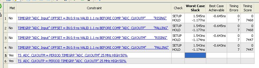

Lothar Miller schrieb: > Wozu brauchst du sowas? Weil ich in meiner Master Thesis extrem schnelle Netzwerke realisieren muss (zwei 250 MSPS ADC einlesen und dazu noch ein Anregungssignal erzeugen) und ich wissen muss, warum meine Timing Constraints nicht eingehalten werden... ich bin so langsam am verzweifeln... jeder spricht von PR Simulation aber mir scheint es als ob keiner weiß wie man die macht....

----(snip)---- ich bin so langsam am verzweifeln... jeder spricht von PR Simulation aber mir scheint es als ob keiner weiß wie man die macht.... ----(snap)---- Mach' ich nahezu täglich, aber halt mit Quartus und ModeSim, kann also leider nicht helfen. ----(snip)---- Weil ich in meiner Master Thesis extrem schnelle Netzwerke realisieren muss (zwei 250 MSPS ADC einlesen und dazu noch ein Anregungssignal erzeugen) und ich wissen muss, warum meine Timing Constraints nicht eingehalten werden... ----(snap)---- Wenn DAS allerdings dein Begehr ist, dann möchte ich Zweifel anmelden, dass Du das mit einer gate level-Simulation herausfinden wirst. Wenn Timing Constraints nicht eingehalten werden, dann solltest Du deinen Fokus auf die Timing Analyse richten.
Simon D. schrieb: >> X_BUF und X_INC > > sind das Elemente die in den Schaltplan eingefügt werden und dann später > die Testbench drauf zugreift? Nein. Dein Schaltplan wurde in "FPGA"-Elemente umgewandelt. Die Testbench greift ganz normal nur über die oberste Ebene auf Dein Modul zu. > wie gehts weiter? Vielleicht die Simulation starten? Aber prinzipiell muß ich Harald recht geben, die Timing-Simulation wird Dir nicht wirklich helfen den Fehler zu beheben. Duke P.S.: Hast Du schon den Ordner ......\Xilinx\12.2\ISE_DS\ISE\verilog\src\simprims gefunden?

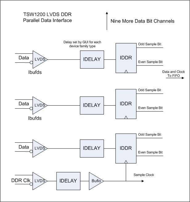

Duke Scarring schrieb: > P.S.: Hast Du schon den Ordner > ......\Xilinx\12.2\ISE_DS\ISE\verilog\src\simprims gefunden? ja, unter C:\Xilinx\11.1\ISE\verilog\src\simprims. Da sind z.B. drin X_AND2.v, X_BUF.v, ... Harald Flügel schrieb: > dann solltest Du deinen > Fokus auf die Timing Analyse richten. ja da hast du bzw. ihr schon recht. Ich habe jetzt sehr wahrscheinlich die Lösung von TI bekommen, wie ich den ADC Wandler betreiben muss (hat 250 MSPS und DDR-Daten Interface). Schaut euch das Schaubild an: Die DDR-LVDS-ADC-Daten und der ADC-DDR-Clock werden alle über den Eingangsbuffer geführt (mit 100 Ohm terminiert) und dann kommt anscheinend die Lösung, sie werden zuerst auf IDELAYs geführt und dann erst auf die IDDRs. Ich habe den Fehler gemacht und keine IDELAYs eingebaut und dann kommt eine Timing Constraint Fehlermeldung wie im Anhang zu sehen ist. Ich muss also simulieren können, wie schnell die Daten an den IDELAYs anstehen und dann diese entsprechend parametrieren... Deshalb würde ich u. a. auch gerne eine Post Route Analyse machen... Duke Scarring schrieb: >> wie gehts weiter? > Vielleicht die Simulation starten? Wenn das ginge würde ich eucht nicht fragen :-) Also wie lauten die Schritte bis zum Simulationsergebnis?

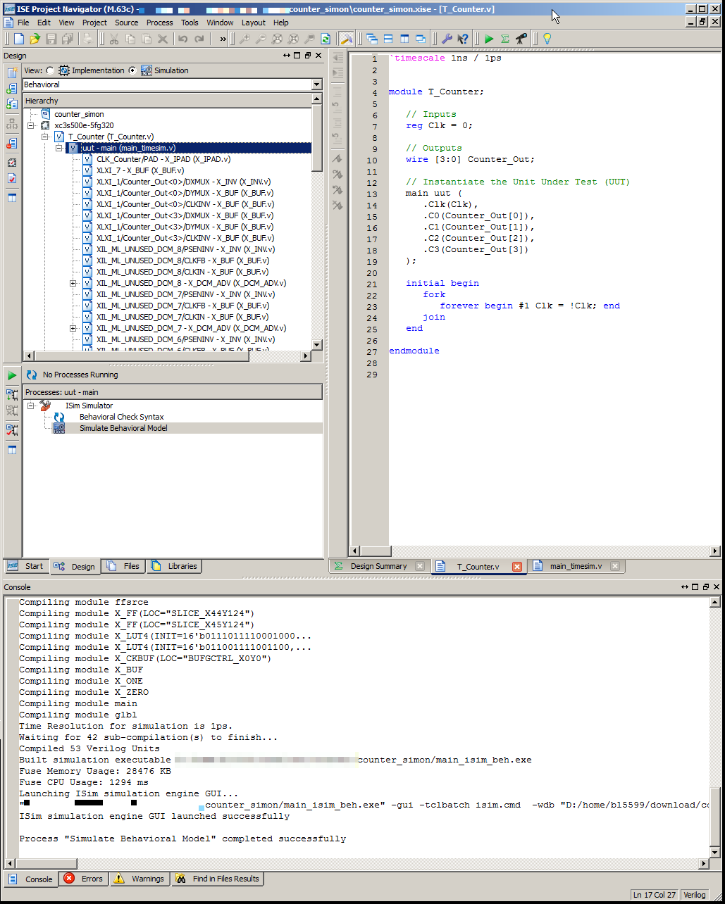

Simon D. schrieb: > Die Daten sind doch > vorhanden gewesen, warum sollte ich sie jetzt wieder hinzufügen? Nein. XST wandelt Dein Modul um. Du kannst ja gern mal in die erzeugte Netzlisten-Datei reingucken. Die Netzliste wiederum bezieht sich auf einzelne Primitivs und die hast Du vorher sicher nicht verwendet. > komplette Top Level Modul Davon bin ich eigentlich ausgegangen... Oder hast Du zu jedem Untermodul eine einzelne Testbench? Duke
Duke Scarring schrieb: > Nein. XST wandelt Dein Modul um. Du kannst ja gern mal in die erzeugte > Netzlisten-Datei reingucken. Die Netzliste wiederum bezieht sich auf > einzelne Primitivs und die hast Du vorher sicher nicht verwendet. verstehe ich leider nicht... Er hat doch schon alles geroutet - folglich müsste auch alles in der Netzliste drin sein. Duke Scarring schrieb: > Oder hast Du zu jedem Untermodul eine einzelne Testbench? Ich habe ja nur ein Untermodul und zwar der Zähler. Für den Zähler habe ich auch eine Testbench (für Beh. Sim.)... Jetzt würde ich gerne mit dieser Testbench eine Post Route Sim. machen... oder für das gesamte Design... auf jeden Fall mal einen Schritt nach vorne, bis jetzt ging gar nichts... Könntest du dir das Design mal anschauen (siehe ca. 10 Anwort : Counter.zip) und mir sagen wie ich das machen soll... Danke...
Das Netzlistenmodul hat einen neuen Namen bekommen (main). Außerdem fehlen dann im Projekt noch die ganzen simprim-Primitives (X_*). Danach startet zumindest ISIM, auch wenn Dein generierter Takt nicht zu laufen scheint. Duke

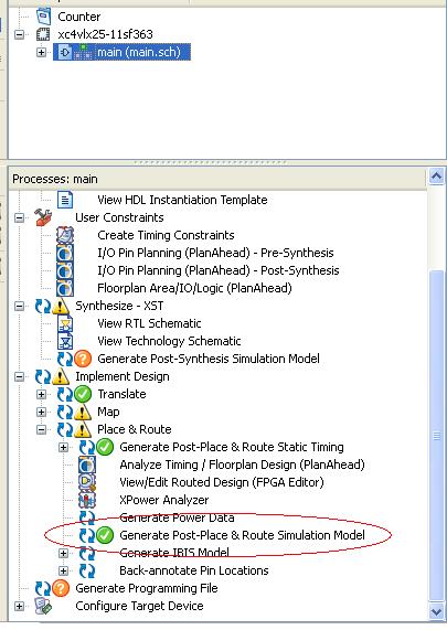

Hallo! Ein letzter Versuch bevor das Wochenende naht... Ich beschreibe mal beispielhaft wie ich ein Behavioral Simulation mache: 1. Im Modus "Implementation" legt man ein neues Verilog Modul an z.B. Counter und speichert es ab (es ist nun in der Design Hierarchy zu sehen) 2. Man wechselt in den Modus "Simulation" und wählt dort "Behavioral" 3. Man lege ein neues "Verilog Test Fixture" File an, wählt dort das zu testende File und schreibt die Testbench und speichert diese ab 4. Im Design Hierarchy ist diese Testbench nun zu sehen - untergeordnet muss das zu testende Verilog Modul sein. 5. Man wählt "Simulate Behavioral Model" 6. Modsim startet automatisch und zeigt die Simulationsergebnisse.... In solchen Schritten hätte ich gerne erklärt wie man die Post Route Simulation macht - denn wenn ich "Post Route" auswähle erscheinen in allen Modulen Fragezeichen und ich habe keine Ahnung weshalb... die Antwort, er findet die Verilog Files nicht, reicht mir nicht aus Also wie wird von Grund auf an eine Post Route Sim. gemacht?? Ist die Ähnlich wie die Beh. Sim (also mit der gleichen Test Bench) oder ist der Weg ein ganz anderer?? Ich möchte einfach das Verilog Modul Counter simulieren können....

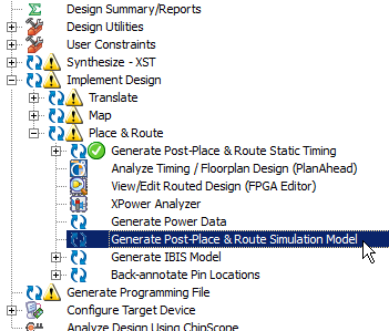

Simon D. schrieb: > Könntest du es dann bitte mal Schritt für Schritt kurz und bündig > erklären, ausgehend davon, dass das Projekt schonmal komplett compiliert > wurde und Behavioral Simulations Testbench besteht und auch > funktioniert... ISE legt bei "Generate Post Place & Route Simulation Model" (Bei Implement) einen Ordner im Projektverzeichnis an: netgen/par darin ist eine _timesim.vhd und eine _timesim.sdf. Die VHD ist die Netzliste und die SDF ist das Delay-File. Beide brauchst du für die Simulation. Die Testbench kannst du von der Behavioral Simulation nehmen. In Modelsim dann ein Projekt erstellen, dass die _timesim.vhd und deine Testbench enthält. Die Simulation startet man dann mit:
1 | vsim -lib work -sdfmax /Instance_Name=/xxx/netgen/par/xxx_timesim.sdf -t 1ps xxx_TB_vhd |
Wobei Instance_Name der Name der Instanz deines UUT in der Testbench ist. Man kann ja auch mehrere Designs gleichzeitig in der Timing-Simulation betrachten, dann muss man für jede Instanz das SDF File angeben. Mit dem -sdfmax erhältst du eine Timing-Simulation, die die Setup-Zeiten akkurat simuliert, mit -sdfmin die Hold-Zeiten. Bei Verlig müsste es genauso sein, von der Endung der Dateien abgesehn.
