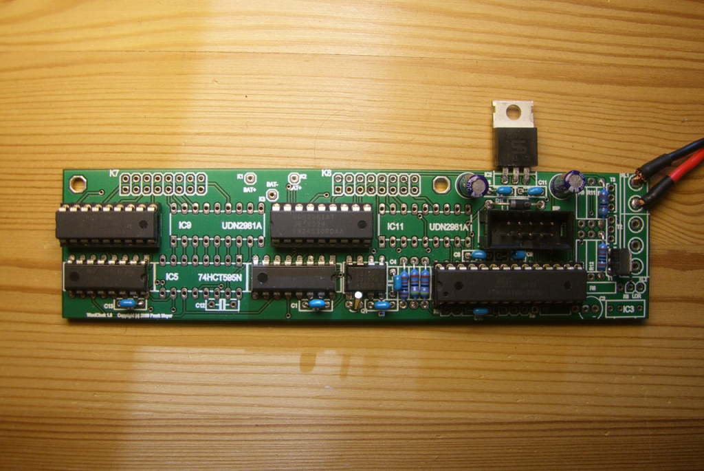

ich habe mich heute mal hingesetzt und wollte anfangen das Programm für
meine Uhr zu schreiben.
Als erstes wollte ich das Schieberegister (IC6) probehalber mit einsen
und nullen füllen, aber alle Ausgänge blieben auf low.
Ich habe das gleiche Programm noch auf einem Arduino probiert und dort
hat es problemlos funktioniert.
(hier der Programmtext:
int main(){
  uint8_t arr[8]={0b00001000, 0b00000000, 0b00001000, 0b00000000,
0b00001000, 0b00000000, 0b00001000, 0b00000000};
  DDRB|=((1<<PIN2)|(1<<PIN3)|(01<<PIN5));  //PIN3 Eingang, PIN5 CLK,
PIN2 output enable
  for (int i=0;i<8;i++){
    PORTB&=~(1<<PIN3);    //PIN3 auf 0
    PORTB|=arr[i];      //PIN3 entsprechend arr[i]
    PORTB|=(1<<PIN5);    //schieben
    PORTB&=~(1<<PIN5);    //  "
  PORTB|=(1<<PIN2);      //output enable
bei der Fehlersuche habe wollte ich alle PINs des µC als Ausgang und auf
high setzen, aber nur PC6, PC5, PC4 und PB2 sind tatsächlich auf 5V. Der
Rest ist bei 1,4V. Daher funktioniert wahrscheinlich auch das Ansteuern
der Schieberegister nicht.
Ich habe noch nicht alle Teile auf die Platine gelötet, aber eigentlich
sind alle notwendigen drauf. Ich habe sicherheitshalber mal ein Bild
angehängt.
Das Problem tritt nur auf, wenn ich den Controller auf der Platine von
der Word Clock laufen lassen. Ich habe ihn mal auf ein Duemilanove
gesteckt, wo er sich wie vorgesehen verhielt.
Mir ist klar, dass es einen fertigen Code gibt, aber ich würde das
Programm gerne selbst schreiben.
Kann mir jemand sagen, woran es liegen könnte?
Über Antworten wäre ich sehr dankbar.

von spess53 (Gast)
Hi
JTAG-Fuse!
MfG Spess
von Karl H. (kbuchegg)
JTAG Fuse ist sicherlich ein Thema.
Aber das erklärt immer noch nicht die Pegel an den anderen Ausgängen.
Hast du kontrolliert, ob der Brennvorgang auch wirklich erfolgreich war?
Ansonsten gibt es noch irgendein Hardware Problem.
Sieht so aus, als ob dein µC nicht wegläuft.

Meinst du mit weglaufen des Controllers, dass er nicht gegen
Versorgungsspannung geht?
Kann das an einem Kaputten Baustein, oder an einem Kurzschluss auf der
Platine liegen?
Danke für eure Hilfe!
Gebranntes Kind scheut das Feuer.
In einem anderen Thread haben wir gestern Fehler gesucht und hinten nach
hat sich rausgestellt, dass der Threadersteller den Reset-Widerstand
falsch eingebaut hat und der Prozessor nie aus dem Reset herausgekommen
ist.
Wenn deine Ports mit dem Minimalprogramm nicht auf Ausgang und 1 gehen,
dann läuft entweder der Prozessor nicht oder er ist defekt. Da du ihn
programmieren kannst, tippe ich auf ersteres.
> Platine liegen?
Kurzschluss könnte auch noch sein.

von bom (Gast)
hier ist der Schaltplan.
Da diese Platine schon mehrfach in Verwendung ist([[Word Clock Variante
1]]), würde ich nicht auf einen Fehler im Aufbau tippen. Ich mach mich
mal ran und suche nach Kurzschlüssen.
von bom (Gast)
Kurzschlüsse habe ich keine gefunden.
Vlad Tepesch schrieb:
> damit würde ich extrem vorsichtig sein
> wenn du pech hast, hast du damit schon in paar IOs geschrottet.
das stimmt natürlich...dann muss ich mir wahrscheinlich einfach mal nen
neuen kaufen und dann nochmal versuchen. Oder gibt es eine Möglichkeit
herauszufinden, ob IOs kaputt sind?
von Vlad T. (vlad_tepesch)
naja, die AVRs verkraften eine ganze Menge, ich würde mir eher Gedanken
um die RTC machen.
na klar.
Auf ein Steckbrett mit Minimalbeschaltung
und einmal alle IOs durchschalten
Eingänge ähnlich, nur dass halt ein funktionierender Ausgang ne LED
anschaltet, wenn er funktioniert.
die ADCs könnte man ähnlich testen.
alle Eingänge den gleichen Widerstand messen lassen und das Ergebnis auf
10 LEDs ausgeben.
von bom (Gast)
ich denke, dass der Controller hinüber ist. Hab grad die IOs getestet
und einige PINs scheinen nicht mehr zu funktionieren.
Ich werde mir demnächst einen neuen Controller besorgen und es dann
nochmal testen.
Auf jeden Fall vielen Dank für eure schnelle Hilfe! Ist wirklich ein
super Forum.
Wenn es mit dem neuen Controller immer noch nicht klappt, dann macht
euch auf weitere Fragen gefasst :)
