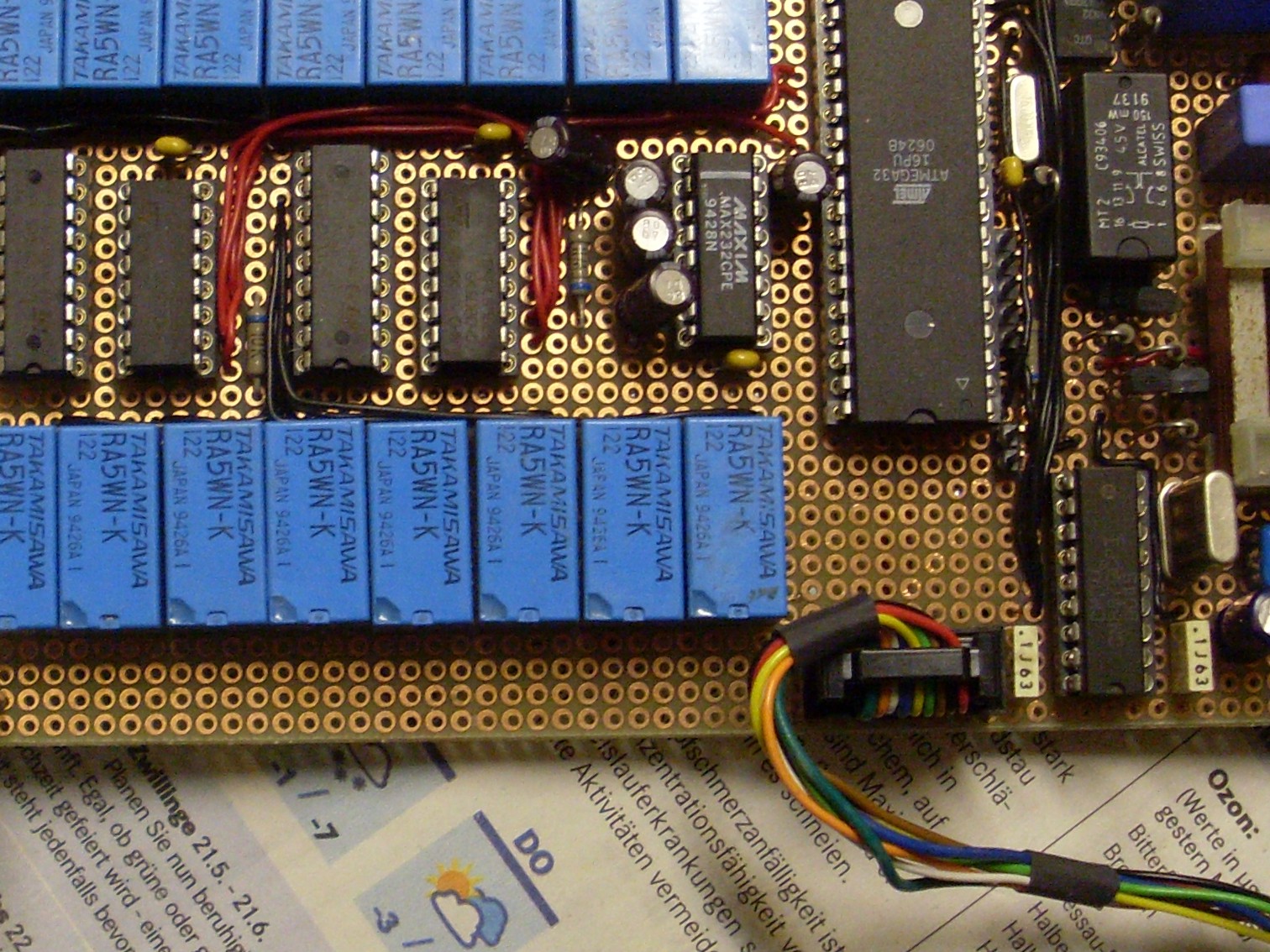

Ich habe auch ein Gerät gebaut, was die Telefonanrufe annimt, und die DTMF-Töne auswertet und damit Relais ansteuert. Das Line-Interface habe ich diskret mit eine paar Kandensatoren und Widerständen, einen Optokoppler, einen Relais und einen Übertrager sowie einigen Transstoren , aufgebaut. MfG Turbotoni
Sorry... Bin doch noch ein Weilchen da :) Hallo Turbotoni, dass hört sich ja mehr wie gut an. Hast du auch den MT88xx verbaut? Ich denke mal deine Schaltung möchtest du nicht verraten? Mich würde ja lediglich nur der diskrete Aufbau interessieren... Danke für deine Antwort. Heiner

Ich habe einen 8870 verbaut, den ich aus alten telefonanlagen recycled habe. Ich habe auch kein Problem damit, die Schaltung zu verraten, nur mus ich diese erst mal zeichnen. Anbei mal ein Bild vom Aufbau
