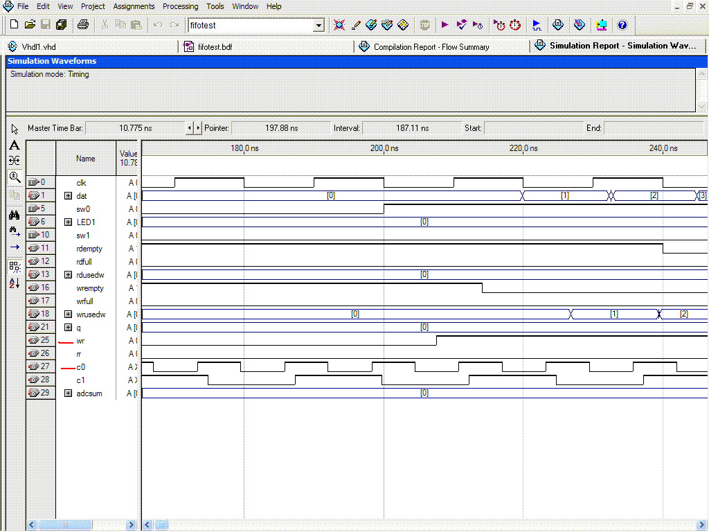

hi,
ich versuche seit Tage ein Simulation-Programm von ADC zu schreiben.
ich verwende Quartus 2 von Altera.
ich schreibe in FIFO 4 Zahlen, dann lese ich die. das klappt ganz gut.
Das schreiben und lesen geschieht ständig.
jetzt möchte ich von je 4 gelesene Werte die Summe berechenen. d.h. ich
schreibe 4 Werte dann Lese ich die dann speichere ich die in zwischen
Register dann berechne ich die Summe...
Das Problem ist in der Simulation bei der Summenberechnung, ich  bekomme
komische Werte.
ich muss die FolgenWerte bekommen:
6 22 6 22...
aber ich bekomme nur
24
bitte, kann mir jemand helfen?

von Matthias (Gast)
Naja, du zählst da drei Bit breite Register zusammen und hängst dann
zwei Nullen an. Ich denke dein Problem ist ein Überlauf bei dieser
Berechnung.

von Sabine M. (zizo)
danke,
ich habe sum2 mit 5 Bit Breite aber r1 , r2, r3 und r4 jeweils mit 3 Bit
Breite.
der Compiler zeigt Fehler,
Error (10344): VHDL expression error at Vhdl1.vhd(98): expression has 3
elements, but must have 5 elements
wie kann ich das machen??
Sabine
Und wie wäre es dann, jeweils erst mal führende Nullen anzuhängen?
Blöd ist übrigens auch, dass + sowie & die selbe Priorität haben.
Klammern schaden hier also keinesfalls...
    sum2 <= unsigned("00"&r1) + unsigned("00"&r2) + unsigned("00"&r3) + unsigned("00"&r4);
danke es funktioniert,
noch eine Frage :
if(c0'event and c0='0' and sw0='1' and wrfull='0') then
        wr<='1';
        dat1<=dat1+1 ;
        dat<=dat1;
  end if;
warum hat wr leichte Verzögerung?
danke
Ich vermute, du machst eine Timing-Simulation. Dann kommen da
irgendwelche internen Gatterlaufzeiten rein...
Du weißt schon, was du damit beschreibst:
schreiben : process(sw0,c0,wrfull)  ----
begin
  if(c0'event and c0='0' and sw0='1' and wrfull='0') then -- synchron gesetzt mit Enable
        wr<='1';
        dat1<=dat1+1 ;
        dat<=dat1;
  end if;
  if(sw0='0' or wrfull='1')then  -- asynchroner kombinatorischer Reset !!!!!!
      wr<='0';
      dat<="000";
  end if;
end process schreiben;
Das könnte man funktionsgleich auch so schreiben:
begin
      wr<='0';
      dat<="000";
  elsif (c0'event and c0='0') then    -- synchron
     if (sw0='1' and wrfull='0') then -- Enable
        wr<='1';
        dat1<=dat1+1 ;
        dat<=dat1;
     end if;
  end if;
Und dir ist klar, dass asynchrone kombinatorische Resets extrem unsauber
sind? Stichwort dazu: Glitches.
