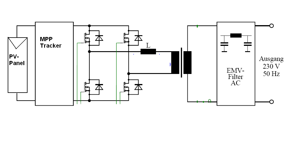

hi!
ich wollte mal fragen ob irgendjemand hier sowas schon mal in angriff
genommen hat.
man kann so ein ding auch kaufen, aber der preis spricht dann doch klar
dagegen. bis man diesen wert wieder raus hat schaut man sich lange die
radischen von unten an.
sinn für so ein projekt wäre selbst erzeugten strom ins netz
einzuspeisen wenn man ihn selber nicht brauchen kann. quasi als kleinen
bonus zum hobbie. im moment "sammel" ich den strom in form chemischer
energie (12v blei-gel-akku), aber ich erzeuge zuweilen mehr als ich
nutzen kann bzw. meine 12v-basierten geräte nutzen. bei voller leistung
über den ganzen tag hinweg reicht auch der 80Ah akku nicht um den nicht
sofort gebrauchten strom zu speichern.
neben dem wechselrichter um den überschuss ins netz einzuspeisen gäbe es
nur noch den ansatz, noch mehr geräte auf 12V umzubauen und die
akku-kapazität ins unermeßliche zu steigern. finde ich nicht besonders
schön, ein wechselrichter wäre besser.
mein problem ist aber, daß ich mich nicht recht traue die netzgekoppelte
inverter-stufe dafür zu bauen. ich hab keine ahnung von der
frequenzführung nach dem netz und der regelung der einspeise-leistung.
soll ja schließlich auch abschalten wenn was mit dem netz nicht stimmt
(netzausfall, abschaltung durch das EVU) und beim zuschalten des netzes
auch nicht explodieren. ;) mit der erzeugung der 320V oder was immer
gebraucht wird aus 12V habe ich keine probleme.
meine ideen zum einspeisen von leistung wäre entweder mit der phasenlage
genau synchron zum netz zu laufen und zu probieren die spannung des
netzes anzuheben (wird natürlich nur um einen sehr geringen wert
funktionieren) oder von der phasenlage dem netz leicht vorlaufend zu
arbeiten (wie ein rotierender generator).
fände es toll wenn man mal sowas hinbekommt, für jeden verfügbar und
bezahlbar, daß sich die solartechnik auch mal ohne subventionen lohnt
(von den modulen mal abgesehen). außerdem könnte man sowas ja auch für
mini-BHKWs (unter 1kW elektrisch) verwenden. mir gehts nicht um die
geldscheffelei dank EE-subventionen, sondern nur darum die eigene
stromrechnung zu drücken. entweder mit der netzeinspeisung (damit
drücken des eigenverbrauches) oder mit dem umbau möglichst vieler geräte
auf ein eigenes 12V-"netz", sodaß das 230V netz nicht mehr dafür
gebraucht wird.

mir ging es aber eigentlich um eine "trafolose" umsetzung von etwa
350Vdc in 230V~. also PWM vollbrücke mit tiefpass.
daß den EVUs sowas nicht wirklich gefällt ist mir klar, aber ich finde
das ist deren problem. sollen sie ihren teuer-strom doch woanders
verkaufen wenn ich ihn nicht brauche. die echten probleme fangen erst
dann an wenn du mehr strom einspeist als du wieder rausholst.
den netzschutz kannst du ja recht einfach aufbauen und z.b. ein relais
am ausgang abfallen lassen wenn die netzspannung außerhalb eines
bestimmten bereichs gerät oder die frequenz zu sehr von 50Hz abweicht.
(vermeidung der bildung eines inselnetzes) damit ist deine schaltung
auch gleichzeitig gegen überlast geschützt.

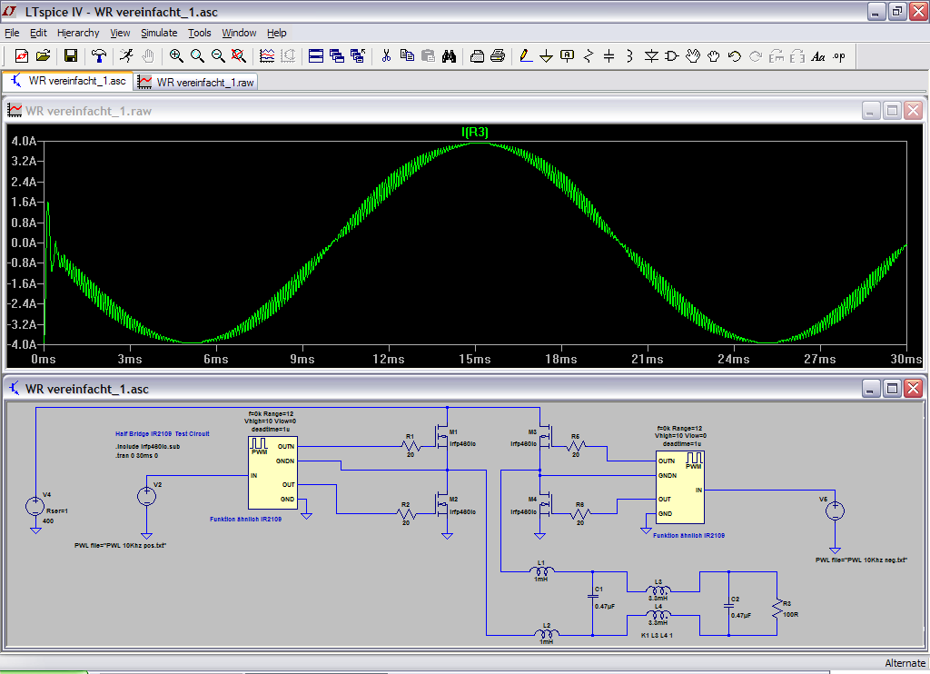

was mir noch eingefallen ist: kann jemand eine PMW-sinus-vollbrücke
bauen, die synchron zum netz läuft? das könnte des rätsels lösung sein,
die eingespeiste leistung regelt man dann über die höhe der
zwischenkreisspannung.
EDIT:
ahnung von schaltnetzteilen habe ich. repariert und selbstgebaut. aus
12V mach ich dir problemlos 500, auch mit 10kW wenns sein muß. mit einem
schaltregler, aber du gibst mir den 10kW ferritkerntrafo. also die
versorgung des zwischenkreises schaffe ich, ich brauch die synchron
laufende vollbrücke.

ich brauch im grunde eine steuerung dafür, die eine sinuswelle erzeugen
möchte, die von der amplitude ein wenig größer ist als die aus dem netz
gemessene. das dann mit PWM nachzubilden sollte mit einem komparator und
einer 20kHz dreieckspannung problemlos sein.

Ich hab mal einen Wechselrichter zur Netzeinspeisung aufgebaut.
Die Software war in asm, Prozessor ein 2313.
Als Schaltelement IRF540 (H-Brücke), als Übertrager ein Trafo.
Erst hab ich einen Standarttrafo verwendet. Dies hat aber den Nachteil,
daß das Übersetzungsverhältnis nicht stimmt. Auf Grund auftretender
Verluste wickeln die Trafobauer etwa 10% über dem erforderlichen
Verhältnis auf der Sekundärseite auf. Also mußte von der
Niederspannungsseite etwas runter, so das man etwa 10% unter dem
Übertragungsverhältnis liegt.
Ich hattte den Gedanken, daß das in den ersten 90° der Wechselstromwelle
aufgebaute Magnetfeld im zweiten Quadranten ja wieder abgebaut und die
gespeicherte Energie ins Netz zurückgeschoben wird. Also wurde die
H_Brücke so angesteuert, das der Stromfluß mit beginn des zweiten
Quadranten begann und bis kurz vor Ende des dritten Quadranten
aufrechterhalten wurde. Analog für Quadrant 1 und 4.
Die synchronisation stellte ein Problem dar. Nur einen Nulldurchgang zu
erfassen , einen Timer laufen zu lassen bis zum Beginn des zweiten
Quadranten, ging garnicht. Anscheinend ist die Frequenz einer
Halbperiode nicht sehr genau. Ich habe die Einspeiseperiode einfach ein
klein wenig verkürzt und jede Halbperiode zur Neusynchronisation
verwendet.
Das ging dann sehr gut. Ein 80W Solarmodul war drann. Eine Rückspeisung
im Fehlerfall (fehlende Netzspannung) hatte meiner Meinung keine
Auswirkung, da ja nach Ablauf einer Halbwelle keine Neusynchronisation
stattfand, alle Fets aus waren.
Ich hatte es aber nur ein paar Tage am laufen. Grund: ab und zu flogen
die Sicherungen, was wohl auf Spikes in der Netzversorgung und damit
fehlerhafter Synchronisierung zurückzuführen war. Meine angetraute
Regierung protestierte energisch gegen die gelegentlichen Stromausfälle
und ich habs wieder abgebaut.
Nun steht das wilde Ding in der Ecke.

Ich habe keine Hochfrequenz oder Hochfrequenztrafo verwendet, sondern
einen eigentlich stinknormalen 50Hz-Trafo. Ich weiß, damit hat man dann
ganz schön große Gewichte, aber was soll es. Hängt sowieso an der Wand
und ich wollte damit ja nicht durch die Gegend wandern.
Eigentlich war es nichts weiter wie ein aktiver Gleichrichter (Graetz)
der 90° phasenverschoben angesteuert wird.

im prinzip ist das ganze nichts weiter als ein netzsynchroner class-D
audioverstärker in brückentechnik, wobei dieser keinen blitzsauberen
sinus liefern darf sondern sich auf die netzwechselspannung einstellen
muß (frequenz und amplitude) und die amplitude nur ganz gering steigern
muß (strombegrenzung). einen blitzsauberen sinus einspeisen geht nicht,
weil der sinus der netzspannung lange nicht mehr sauber ist. das würde
sehr komische ströme nach sich ziehen, optimal wäre ein exakt
sinusförmiger stromverlauf.
ich habe auch keine probleme damit, mit einer vollbrücke einen sauberen
sinus zu erzeugen. ich habe hier z.b. eine ausgangsschaltung einer
600W-USV, die einen echten sinus erzeugt hat (was man nicht alles auf
dem schrott so findet...) aber wie zum kuckuck synchronisiere ich das
ding mit der frequenz UND der amplitude der netzspannung...?!

Mir sind ein paar Fehler aufgefallen die Ihr macht. Eventuell kann ich
Euch bei der Sache weiterhelfen. Ist schließlich mein Job.
Zudem wäre ich auch mal wieder ein einem kleinen Bastelprojekt
interessiert. Man rostet ja sonst ein, wenn man nur mit Papier zu tun
hat und nicht selbst mal zu Lötkolben greift.
Also, folgende ist mir aufgefallen:
- Zwischenkreisspannung muss deutlich höher als 350V sein, sonst bekommt
man Problem mit der EMV. Besser zwei Kondensatoren in Reihe, auf
doppelte Spg gehen und den Mittelpunkt erden. Damit verhindert mal, dass
die gesamte Brücke umgeladen werden muss. EMV ist bei Bastlern meist
kein Thema (ich möchte mich da nicht ausnehmen), aber wenn es zu viel
wird, versaut man sich sein eigenes Netz im Haus.
 - Die Leistungsregelung  über die Zwischenkreisspannung funktioniert
nicht! Es würde zu keinem gleichmäßigen Energiefluss kommen. Besser man
multipliziert den Wert aus der Sinustabelle mit einem zusätzlichen
Aussteuerungswert. Dieser entspricht dann der Leistung. Geregelt wird
übrigens nicht die Spannung, sondern der Strom im Ausgangsübertrager. Um
den wird man sicher nicht umhin kommen.
- Ben – Du hast nach Schaltplänen für Rückspeisegeräte gefragt. Die
würden dir nicht helfen. Das knifflige ist der mechanische Aufbau. Der
entscheidet ob und wie dein Gerät hinterher läuft. Deine
Lochrasterplatine ist dann für den AVR sicher gut, wenn es um die
Leistungskomponenten geht, muss es schon eine wenig massiver werden. Das
bekommt man auber auch mit Bordmitteln hin, wenn man nicht zwei linke
Hände hat.
- Die mech. Standardzähler der EVUs drehen sich rückwärts, wenn man
Leistung ins Netz schiebt. Erst wenn man eine Rückspeisung anmeldet
bekommt man zwei neue Zähler die rücklaufgesichert und antiparallel
geklemmt sind.
- Es ist überhaupt keine Problem ein paar hundert Watt ins Netzt
zurückzuschieben und ein bissle Geld zu sparen. Wenn man sich an ein
paar Regeln hält bekommt das EVU die Sache nicht mit.
- Sowas wie ne ENS sollte schon vorhanden sein. Es ist recht
unwahrscheinlich, dass es eine Bastellösung schafft einen Abspanntrafo
vom EVU „rückwärts“ zu betreiben. Es ist dennoch nicht ganz ungefährlich
auf ein ungesundes Netz zu speisen. Und das muss ausgeschlossen werden.
Eben durch eine ENS.
 Wie ist denn sonst der Stand der Dinge?
Gruß Dirk
von Düsendieb (Gast)
Hallo Dirk,
also soll es wie im Anhang aussehen und der Strom in den Trafo muss
gemessen werden.
Axel

von Dirk W. (Gast)
Düsendieb schrieb:
> Hallo Dirk,
> gemessen werden.
> Axel
Ja, das sieht nicht schlecht aus.
Aber es fehlt doch noch einiges, was gebraucht wird. Beispielweise ein
Saugkreis am Ausgang. Und bitte nicht vergessen. Dieser Übertrager
sollte keine „normaler“  Netztrafo sein. Denn die werde gern in der
Sättigung betrieben und würden daher den THD versauen.
Ulrich P. schrieb:
> Wenn ich mir die CortexM3, spziell STM32F10x ansehe, dann öffnen sich da
> ganz andere Möglichkeiten. So kann man mehrere ADC Kanäle kontinuierlich
> per DMA sampeln lassen. Man kann also ganze Impulsfolgen im RAM ablegen,
> diese analysieren und daraus eine Ausgangs-Wellenform erstellen, (z.B.
> Sinustabelle + Korrektur). Diese Werte kann man dann wieder ablegen und
> in die PWM-Stufe füttern.
Wegen AVR würde die Flinte noch nicht ins Korn werfen.
Wenn man geschickt mit Sinustabelle und Umrechnungen arbeitet, könnte
ich mir immer noch vorstellen nen AVR zu nehmen.
Ich würde auch nicht zu viel am Sinus rumkorrigieren. Höherfrequente
Anteile fliegen aufgrund der Orthogonalität sowieso aus der
Energiebilanz oder verschwinden im Saugkreis.
Dirk
Hallo Dirk,
wo müsste die Ist Strom-Messung hin? auf die Ausgangsseite vom
Übertrager?
PWM Einzeit ist dann: Sollwert * sinus Omega
Omega wird auf null gesetzt von der Nulldurchgangserkennung
Sollwert wird vom Ausgangsstrom per I-Regler geregelt
Kann man das so machen?
Axel
Hallo Dirk,
wie müsste der Saugkreis aussehen?
Kommt er auf die Primär- oder Sekundärseite des Trafos?
Grüße
Axel

Klar da ist eine H-Brücke und ein Ausgangstrafo und eine Netzspannungs-
und Strommessung muss es auch geben. Aber da fehlt doch noch einiges.

Ben _ schrieb:
> [ ] Es ist kein 50Hz-3kW-Eisenschwein enthalten.
> [ ] Es ist auch kein kleiner 100kHz-Ferritkerntrafo enthalten.
Zitat aus dem Handbuch:
Die Wechselrichter Power-One Aurora sind mit eisenloser Bauweise
gefertigt, d. h. ohne elektrische Isolierung zwischen Ein- und Ausgang.
Die Wahl dieser Lösung lässt die positiven und negativen
Eingangsanschlüsse während des Parallelbetriebs zum Netz gegenüber dem
Erdpotenzial schwimmend werden. Daraus folgt, dass die an den Eingang
des Wechselrichters angeschlossenen Fotovoltaikpaneele einem
veränderlichen Potenzialunterschied zwischen den Anschlüssen und der
Erde unterliegen, der
vom Typ und den Betriebsbedingungen abhängt.
Klar ist da ein Ferritkerntrafo im Hochsetzsteller/MPP Tracker drin.
von Ben _. (burning_silicon)
> Du brauchst keine zwei Schütze für die Umschaltung eines Stromkreises
> sondern eines mit Öffnern und mit Schließern.
Ich weiß nicht ob das Anschließen von zwei Netzen an einen Schütz so
eine gute Idee ist. Richtig begeistert bin ich davon nicht.
oO Na sowas will ich nicht haben. Das mag für Großanlagen okay sein,
aber ich möchte zumindest eine Masse haben, auf der ich nicht mit dem
Auftreten von Netzwechselspannung zu rechnen brauch. Interessant, daß es
erlaubt sein soll sowas zu bauen und zu betreiben.
von Michelle K. (Firma: electronica@tdnet) (michellekonzack) Benutzerseite
Ben _ schrieb:
> Trafolos geht nur auf Kosten der sicheren elektrischen Trennung vom
> Netz. Der Betrieb eines solchen Gerätes düfte unzulässig sein.
Ehm, also ich keinen Netzeinspeise-Wandler, der heute noch mit Trafos
gebaut wird.  Habe hier einen gebrauchten (~5Jahre) mit 10 kW und der
hat keinen Trafo.  Frißt doch nur Wirkungsgrad...
> Sowas zu bauen ist aber recht einfach, ein Solarzellenstrang kann dir
> locker 400-500V Zwischenkreisspannung liefern.
Ich muß aber Boosten..., sprich, die 24V erst mal ver 15-16 fachen
> Alles was Du dann noch
> zur Einspeisung brauchst ist eine Vollbrückenschaltung und eine Drossel
> zur Aussiebung der PWM-Frequenz. Sehr hoher Wirkungsgrad, aber leider
> eine direkte Verbindung zum Netz.
Hmmm, wenn ich das richtig gelesen habe, ist der Trafo nicht nötig,
aber man kann einen optimierten 1:1 Übertrager verwenden...
>> ACK!  Also ich habe schon meinen 3x6kVA DC/AC Wandler kurzgeschlosen
>> und eine 5x1,5mm² verdampfen lassen.  Das hat sauber gerumpst!
> Soso, Du schließt also 18kVA mit 3phasen 1,5mm² an. Und ich dachte schon
Nein, sind NUR 10,2 kVA bei Dreihstrom  :-D
> Du liebst Dein Zuhause... ;)
Manchmal bin ich ActionMichi  :-D
Schonen verschwitzten Nachmittag
    KurzschlußMichi
Die 2% die ein guter Wandler bei der Leistung braucht sollte einem die
Sicherheit eigentlich wert sein. 10kW ist aber auch schon was für eine
großindustrielle Anlage. Ich wäre froh wenn ich einen mit 1kW hätte...
Dann wirds nicht ohne einen Ferritklumpen gehen. Aber diesen Schritt und
die sichere elektrische Trennung kann man gut miteinander verbinden.
Yep, aber mir scheint die scheißen einfach auf die Netztrennung und dann
brauchst du den Übertrager auch nicht mehr. Macht vieles einfacher und
die Regelung besser, aber selbst mir als Heimbastler ist die
Netztrennung wichtiger...

So, ich hab einen zweiten IR2113 bekommen. Sowie sich die Sonne von
meinem Bastelplatz verzieht mach ich mich mal an den Bau der
Vollbrücke...

Naja zu knapp dimensionieren werde ich es nicht... 20A/600V FETs sollten
eigentlich ausreichend sein. Wozu manche PFC-Schaltung in
Computernetzteilen doch nützlich ist... **fg**
Diese dicken FETs nehm ich aber vor allem um die Verluste gering zu
halten. Sollten bei 0,20 Ohm pro FET 3,6W bei 3A in der Brücke sein...
Das wären immerhin 690W bei 230V.
0,2 Ohm?  Wie meinst Du das?
Meine FETs sind im untren zweistelige mili Ohm Bereich.
Grüße
Michelle
Bei 600Vds Sperrspannung? Aber für bis 1kW denke ich reichen meine FETs.
auf der 12V Seite nehm ich IRFP2907, 2x 2 parallel. Das sind dann 2,5
Milliohm, aber dafür auch bis zu 50A. Verlustleistung bei Vollast 6,25W
- sollte auch nicht zuviel sein... Ich hoffe der Trafo den ich zu
benutzen plane schafft die 600W bei bis zu 6,5V je Windung.

>> trafolos
> Das ist absoluter Schwachsinn, denn die Netzspannung Kann nicht
> auf die Module zurück kommen.  MOSFETS sind wie Dioden und der
> Wandler ist normalerweise nicht bei den Solarmodulenge parkt
> sondern irgendwo in der Nähe des Hauptanschlusses im Keller.
Klar, MOSFETs sind wie Dioden... Selbst meine 500W-Minivollbrücke
richtet ohne Ansteuerung die Netzspannung gleich und ohne Trennung durch
einen Trafo bzw. den Gleichrichter des Einspeisewandlers kämen die
volles Programm vorne wieder raus. Bei einem Step-Down-Wandler wäre dies
genauso weil die parasitäre Diode im FET diesen für die Gegenspannung
durchgängig macht.

Ich sehe drei Bauabschnitte:
1) Panel->MPPT->Stab.-DC
2) Stab->DC > 400V -> 230V AC (1..3Phasig Buck)
3) Stab->DC < 300V -> 230V AC (1 Phasig Boost)
Dabei gibt es noch zwei Untermengen: Einmal kann man 2) auch als
3-Phasig aufbauen, der Bereich zwischen 300V und 400V kann aus 2)
abgeleitet aber 1-Phasig werden.
Ist mal so ein Vorschlag. Jetzt kommen die Profis mit den Fakten, wie
man das alles am Besten macht.
Die sind mit meinem Konzept nicht wirklich kompatibel weil ich keinen so
großen Wert auf einen modularen Aufbau gelegt habe. Auch nicht auf eine
Inselbetriebsmöglichkeit oder einen Laderegler für Akkus.
Bei meinem Vorhaben gehts eigentlich um die direkte Einspeisung. also
Panel -> paar 25V Kondensatoren -> MPPT mit Sinus-Erzeugung -> 230V AC
Das dürfte auch den besten Wirkungsgrad erreichen.
Mit einem 400V Zwischenkreis muß man sich wieder Gedanken machen wie man
die 400V einigermaßen konstant hält um daraus kontinuierlich einspeisen
zu können. Erstmal sehen ob ich mein einfachst-Patent ans Laufen
bekomme, das ist im Moment schwer genug.

Michelle
von Dirk W. (Gast)
Hallo an Alle,
man seid Ihr schnell mit dem Schreiben. Das sieht man mal für ein
Wochenende nicht genau hin und schon sind wieder reichlich Kommentare
hinzugekommen.
> Übertrager?
Da die Phasenverschiebung bei der Stromübertragung am Ausgangsübertrager
quasi Null ist, reicht es, den Strom vor dem Übertrager zu messen (man
kann nach der IBN ja man nachmessen obs stimmt). Dieser Strom ist dann
auf die Phase der Netzspannung zu regeln
Fast! Die Einzeit (ACHUNG! Beide Einzeiten für oberes und unteres
Ventil) muss um die Totzeit verzögert einschalten. Die Totzeit würde ich
nicht, wie eben wie ober erwähnt, kompensieren. Da ist nur notwendig,
wenns dynamisch wird.
Nimm einen PI-Regeler.
Der Saugkreis ist ne "normale" LC-Beschaltung die in die Nähe der
Schaltfrequenz gestimmt wird. Bitte nicht die Schaltfrequenz anpeilen,
dann werden die Ableitströme zu groß. Bei 10% verstimmung funktioniert
der Saugkreis noch prima.
Vom Gefühl her würde ich übrigens auch dazu tendieren, nur eine Vaiante
mit einem Ausgangsübertrager zu bauen. Wer mehr Eingangsspannung hat,
der wickelt eben en paar Drähte mehr auf den Übertrager. Die
Direkteinspeisung zu realisieren, ist sicher nicht für den
Heimentwickler.
... und die galvanische Trennung eine zusätzliche Sicherheit.
Dirk
Hallo Dirk,
die vier Fet`s haben alle Freilaufdioden, über die wird dann gesaugt.
Eine Spule ist doch so wie so im Ausgangskreis drinn, entweder im
Übertrager oder in Reihe zum Netz. Wo muss der Kondensator hin?
Axel
