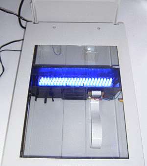

Grundlage ist ein Parallelport-Flachbettscanner Typ "network" mit
unipolarem Steppermotor.
Der Scannerschlitten wird von Lampe, Spiegeln, Kamera und überflüssigen
Rippen befreit.

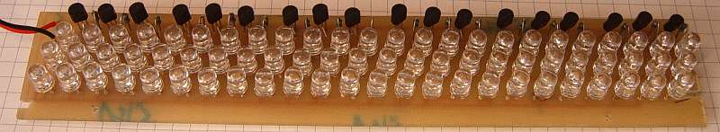

Stattdessen findet eine Platine mit 72 UV-LED's mit 2000mcd/20° Platz,
Abstand der LED's zur Belichtungsfläche ist ca. 40mm.
Die LED's wurden weder mattiert noch abgeschliffen, dadurch entsteht
wenig Streulicht. Die LED's sind schräg versetzt so angeordnet, daß sie
die Platine mit je 2,54mm Abstand überstreichen.
Die Anordnung in 3 Reihen auf ca. 14mm*183mm ergibt eine intensive
gerichtete Beleuchtung auf kleiner Fläche.
Eine kleine Löthilfe half bei der Ausrichtung.
Die LED's werden zu je 4 Stück in Reihe mit 20mA aus
Konstantstromquellen (LM317L + 62Ohm) gespeist.
Die Steuerung übernimmt ein PIC16F883, ein ULN2803 treibt Motor und
LED's, Informationen gibt ein LCD-Display aus.
Die Schrittfrequenz des Motors ist per Setup einstellbar und beträgt
derzeit 250Hz (4ms). Bis 500Hz (2ms) kann der Motor betrieben werden.
Alle Endlagen werden mittels Reedkontakt+Magnet abgefragt. Damit kann
der Belichtungsweg mittels zusätzlich aufgelegtem Magneten an die
Platinengröße angepaßt werden.

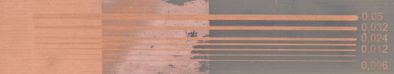

Um reproduzierbare Ergebnisse zu erhalten, wurden ein Film von Bauriedl
und Bungard- Platinen benutzt.
Entwickler: NaOH 10g/l bei ca. 20°C
Ätzen: Natriumpersulfat bei ca. 40°C (keine frische Lösung)
1. Belichtungsreihe: 8/12/16/20 einfache Durchläufe, ab 16 Durchläufen
wird ausentwickelt.
2. Belichtungsreihe: 16...30 Durchläufe: keine Überbelichtung trotz fast
100% Mehrbelichtung (ohne Bild).
Ergebnis: Eine Auflösung von 6mil Leiterbreite ist kein Problem.
Schmalere Leiterbahnen sind offensichtlich möglich, fallen dann aber
wohl im Heimbereich eher unter die Rubrik 'Technische Onanie' .
Mit 16 Durchläufen ergibt sich eine Belichtungsdauer von ca. 3,5 Minuten
für eine Euro-Platine.

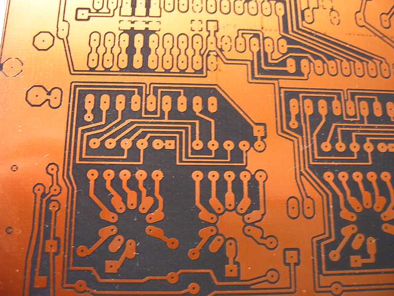

Als Resultat dieser Tests wurde eine "richtige" Leiterplatte (80*100)
belichtet, entwickelt und geätzt.
Da das schwarze Basismaterial ein Einscannen unmöglich macht, habe ich
ein Photo gemacht.
Die minimale Leiterbreite beträgt 12mil, das Ergebnis ist absolut
zufriedenstellend.

wenn Du meinen Beitrag gelesen und das Foto der LED- Platine angesehen
hast, sollte es Dir klar sein, dass die gleichmäßige Belichtung der
Platine nur dadurch erreicht wird, dass die LEDs in einem Zeilenabstand
von 2,54mm die Platine überstreichen und belichten. Durch den Abstand
LED <-> Platine und den Strahlungskegel von 20° wird eine weitgehend
homogene Beleuchtung bei einer kompletten Durchfahrt der LEDs bewirkt.
Weiteres hat ja Guido schon geschrieben.
