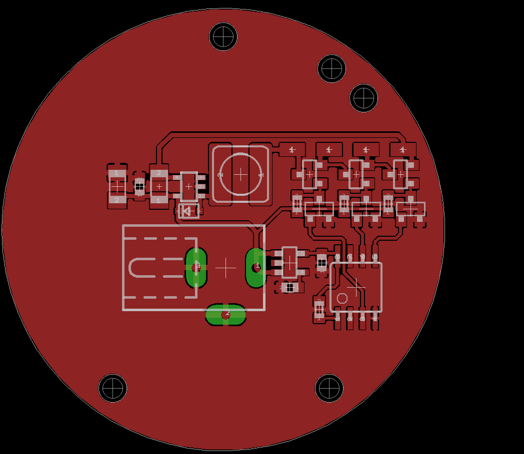

Ich bräuchte die Platine im Anhang, am besten drei Stück. Ist vielleicht
jemand so nett und ätzt mir die (für ein paar Euronen natürlich)?
Durchmesser ist 4,5 cm. Bohren und rund schleifen kann ich dann auch
selber machen.
Vielleicht fällt euch ja auch noch irgendwas am Layout auf (zu wenig
Abstand etc)?

Viel zu wenig Abstand zwischen Massefläche und Leiterbahnen, das kann
niemand hobbymäßig Ätzen!!!
Wenn du bereit bist 40€ zu zahlen kannstes gleich richtig fertigen zu
lassen...

Hallo Marius,
den Abstand zwischen Leiterzügen und Massefläche würd' ich mal
"sportlich" nennen. Den solltest Du - falls möglich - vergrößern.

von M. B. (reisender)
Auch das Löten wird bei einer selbst geätzten Platine mit diesen
Abständen zwischen Pad und GND FLäche nicht grad ein Zuckerschlecken
sein ;D

Der Isolate-Wert des Polygons ist ein wenig sehr klein. Würde etwas
gegen 0,2 oder 0,25mm sprechen? Ist wesentlich machbarer.
Was ist denn das für eine Diode am Schaltregler?

Aber wieviel sollte ich da nehmen? Ist's so okay? Isolate ist jetzt
0.3048mm
Diode ist eine BAS3010A in SOD323 package.
Das rundschneiden würde ich einfach mit nem Schleifstein machen (muss
nicht super genau/schön sein, muss nur ins Loch passen).

Also mit einem Lötkolben kannst man das nicht löten.Mit Lötstop ja,aber
so nackert nein.Die Masse zwischen den Pins ist absolut tödlich.Das
macht sogar im Ofen noch Probleme.Ja diese CAD Programme sind schon
geduldig...

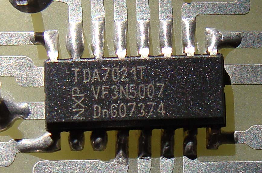

Hier mal mein erster mit ein paar Tricks von Hand gelöteter SMD
Krabbler.Das war nicht einfach und noch kleinere fasse ich gar nicht
an.Wie man sieht sind hier die Zwischenräume massefrei...sonst hätte das
auch nicht geklappt.
Grüße Herbert

Das es nicht sehr komfortabel zu löten wird ist mir klar, aber rein
theoretisch ist das schon lötbar. Kann halt etwas länger dauern bis man
alle Brücken raus hat. Ist ja nur eine kleine Bastelei. Evtl. werde ich
ein paar Masseflächen in den Zwischenräumen entfernen wo es nicht nötig
ist.

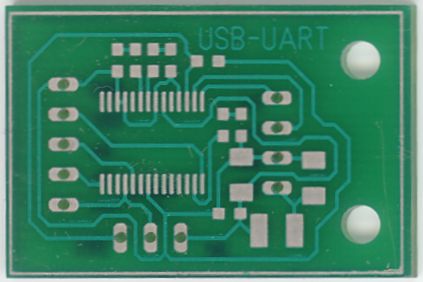

Also ich hab jetzt 3 oder 4 mal dort bestellt, es war immer in ziemlich
genau 10 Tagen nach Bestellung da, prof. bieten ohne Aufschlag auch nur
8 oder 10 AT an, es dauert halt etwas. Und ja es ist ein Hobbyätzer,
wenn man weiss auf was man sich einlässt ist das doch ok.
Kontakt ist bisher immer gut und zugig gewesen, man sollte natürlich
beachten ob gerade Urlaub ansteht ;) Steht aber auch immer alles schön
auf der Seite.
Die Qualität ist meiner Meinung nach für den Hobbybedarf absolut
ausreichend, ich hab mal ein Beispiel angehängt. (Ja die Datei ist etwas
größer, aber man muss doch auch was erkennen)
Das Preisleistungsverhältnis stimmt meiner Meinung nach, günstiger krieg
ich das mit berechneter Arbeitszeit und Material auch nicht hin.
EDIT: Die Brücke beim Power-Jack ist gewollt und selbst unter einem der
0603 SMD Widerstände nahe des TSSOP28 links oben geht noch eine
Leiterbahn drunter.

Warum wird nicht PB2/Pin7 anstatt von PB4/Pin3 benutzt?
Kleine Änderung in der Software, die das Layout und Löten
(keine Leiterbahn zwischen den Pins des Mikrocontrollers)
einfacher macht ...

> ein wenig schief und bei den Lötstellen könnte man auch noch was
> verbessern.
Jetzt mach dich mal nicht schlechter, als du bist!
Ich finde, ausser die 0,5 Grad schepper Chip :-), deine Arbeit sehr
gelungen, denn immerhin ist das noch Handarbeit, das sollte man dabei
nicht vergessen!
> Aber für eine Versuchsplatine wo man sowieso noch herumstricken muß
> tut´s
> das schon.
Ich finde, das so eine Platine, immer ein kleines Kunstwerk ist und man
auch optisch seine Freunde daran haben sollte!
Wie auf dem Foto zu sehen ist, hast du der Platine ein Finish verpasst?
> Herbert
Gruß Michael

Die Massefläche unter der Induktivität würde ich weg lassen.
1. stört es die Funktion des Chips und
2. wirst du ohne Lötstopplack Probleme bekommen die Choke ohne
Kurzschluss gegen die Massefläche zu löten.
