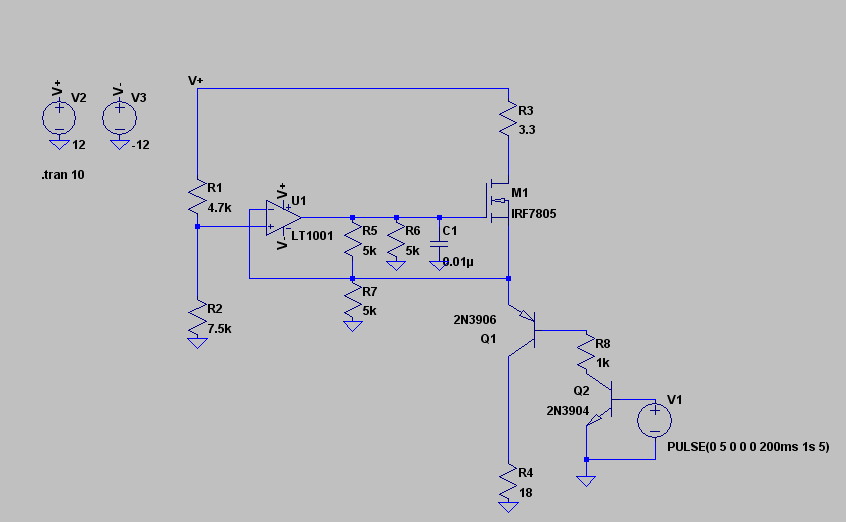

Ich baue einen Schalter mit 2 Transistoren, NPN und PNP. Bis dahin alles
gut, es funktioniert aber ich brauche folgendes:
Eingang "0" (0V) --> Schaltkreis AN, Transistoren leiten
Eingang "1" (3.58V) --> Schaltkreis AUS, Transistoren sperren
Ideen? ich habe nicht viel Platz mehr auf meiner Platine, also ein Opamp
Inverter oder zusätzliche Transistoren wären nicht gut.
Hilfeeeee! und danke.
Johana

von Klaus2 (Gast)
er will einen inverter. aus (2) transistoren.
Klaus.

von B. M. (Gast)
Das kannst du mit einem einzelnen PNP-Transistor realisieren.
von Johana (Gast)
Sorry, hatte ich vergessen, sieht so aus, ist eine Stromquelle, muss
aber an und aus und zwar mit "1" muss AUS, mit "0" muss AN.

von Johana (Gast)
Strom durch 3.3ohm und 18ohm muss nur fließen wenn V1PULSE =0V
von B. M. (Gast)
Dann sollte Q1 nach oben wandern, so dass der Emitter an V+
angeschlossen wird.
von Hc Z. (mizch)
Vielleicht bin ich ja blind.  Aber soweit ich die Schaltung verstehe,
ist das keine Konstantstromquelle.  Es wird vielmehr der
Verbindungspunkt von Q1 mit M1 auf konstante Spannung (die des
+-Eingangs am OpAmp) geregelt.
Zudem: wenn „1“ wirklich 3.58 V an der Basis von Q2 bedeutet, handelt es
sich um eine Transistor-Zerstörmaschine.
von mhh (Gast)
Wäre es nicht einfacher, den nichtinvertierenden Eingang vom OPV auf
Masse zu ziehen? Zumal der Strom durch die Plazierung von Q1 nicht
unbedingt konstant ist.
von Johana (Gast)
Stimmt, da war ein großer Fehler (mindestens :p). Q1 musst zwischen R3
und M1, so funktioniert die Stromquelle.
von Hc Z. (mizch)
> Q1 musst zwischen R3 und M1, so funktioniert die Stromquelle.
Nein.
Der invertierende Eingang des OpAmp gehört an den unteren Anschluss von
R3.  Nur dann wird auf konstanten Strom durch R3 geregelt (indem die
Spannung daran konstant gehalten wird).  Über den Sinn des Rests mache
ich mir mal lieber keine Gedanken.
