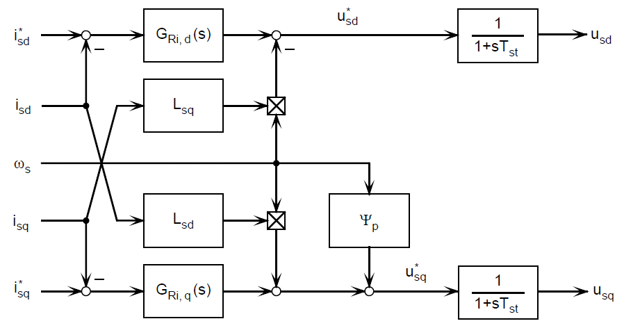

Das Ziel des Regelungsverfahrens "FOC" ist, eine entkoppelte Regelung
von Fluss und Drehmoment zu erhalten,um ein Verhalten wie bei eine GNM
aufweisen.
die Entkopplung der d/q Achse kann über ein Entkopplungsnetzwerk am
Ausgang der Stromregler erfolgen, wie im Anhang Entkopplung.PNG gezeigt.
Im Anhang FOC_PMSM.PNG ist die allgemeine Struktur der FOC einer PMSM,
jetzt habe meine Frage, wo befindet sich das Entkopplungsnetzwerk in der
obigen Struktur der FOC einer PMSM? wird es durch andere Struktur
aufgehoben oder irgendwo versteckt?
Danke!
MfG!
von OR (Gast)
Zu Deiner Frage: Im Bild links fehlt die Vorsteuerung, dafür fehlt im
Bild rechts die Transformation.
Das Entkopplungsnetzwerk ist nichts weiter als eine Vorsteuerung des
(statischen) Arbeitspunktes:
U1vorst = EMK + j*w*Ls*i1 + R*i1
entsprechend in D/Q aufgeteilt:
U1d =       - w*Ls*iq + R*i1d  + StromreglerD
U1q = psi*w + w*Ls*id + R*i1q  + StromreglerQ
Zu den Vorsteuerspannungen werden dann noch die Reglerausgänge der
Stromregler in D/Q-Richtung dazuaddiert.
Je nach Geschmack können in die Vorsteuerspannungen dann noch dynamische
Spannungsanteile hinzuaddiert werden, daß macht die Steuerung schneller,
aufwändiger und instabiler.
Theoretisch funktioniert das ganze auch ohne Vorsteuerung, jedoch ist
das ganze nicht praktikabel, da viel zu undynamisch. In der Literatur
wird aber gerne die Vorsteuerung weggelassen, da meistens nur die reine
2-Komonenten-Regelei beschrieben wird.

hallo OR,danke vorerst für deine Antwort.
ich glaube,die Vorsteuerung du meinst,ist: 1/(1+s*T_st)
und die dynamische Spannungsanteile sind :
                                   -w*L_sq*i_sq  und (w*L_sd*i_sd+w*psi)
wie im Bild rechts gezeigt.
aber ist das Entkopplungsnetzwerk verzichtbar für die FOC einer PMSM,wie
im Bild links gezeigt?
ich habe ein Modell wie im Bild links aufgebaut und die PI-Regler wie
bei GNM durch Kaskadenregelungsverfahren ausgelegt,dann das ganze System
funktioniert perfekt.
deswegen bin sehr unsicher:ist das Entkopplungsnetzwerk verzichtbar oder
es wird schon in der Struktur(im Bild links) integriert?
oder kann man so verstehen, dass das System durch die PI-Stromregler
schon vollständig entkoppelt wird?
Danke!
MfG!

ja,das stimmt,der Teil mit 1/(1+s*T_st) ist das Stellglied.
aha,ich glaube,die Vorsteuerung du meinst ist das Entkopplungsnetzwerk
ich meine:
der Teil (-w*L_sq*i_sq)  und (w*L_sd*i_sd+w*psi)
> Wenn Du ein richtiges Bild der feldorientierten Regelung brauchst, dann
> musst Du beide Bilder in eins reinmalen.
das bedeutet,ein richtiges Bild der feldorientierten Regelung sollte die
Vorsteuerung (Entkopplungsnetzwerk) einschließen.
aber wie gesagt:
ich habe ein Modell wie im Bild links(ohne
Vorsteuerung/Entkopplungsnetzwerk) aufgebaut und die PI-Regler wie
warum denn das? ist das Vorsteuerung/Entkopplungsnetzwerk verzichtbar?

von OR (Gast)
Hi Kim,
Das Vorsteuernetzwerk ist verzichtbar. Es kann im statischen Fall über
die I-Anteile der Komponentenregler ausgeglichen werden.
Versuche bei Nenndrehzahl mal das Drehmoment schnell anzuregeln, dann
kippt Deine Regleung ohne Vorsteuerung (Entkopplung) aus den Latschen.
Dies liegt daran, das Du dann zeitweise "in die falsche Richtung"
regelts.
Aber nur Versuch mach Klug.
Viel Spaß weiterhin
Grüße
OR

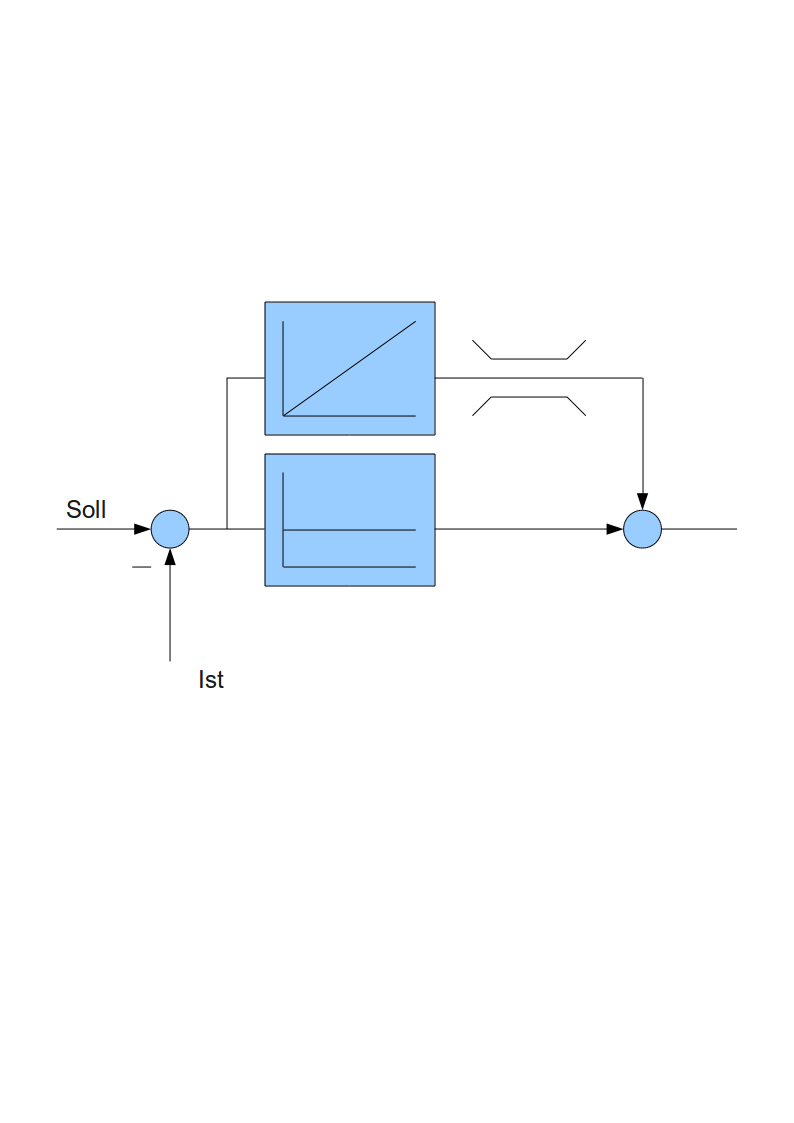

btw: Es wird oft jeweils einen „Saturation“-Block hinter dem PI-Regler
eingesetzt, um den Windup-Effekt zu unterdrücken.
weißt du wie man den oberen Wert und unteren Wert der Begrenzung
berechnen?
werden der Maximal- und Minimalwert des Ist_Stroms i*_q
beim Ausgang des Drehzahlreglers durch Clarke-/Park-Transformation von
Nennstrom der Maschine bestimmt?
Danke!
MfG!
von OR (Gast)
Na, jetzt wird langsm interessant.
Zu 1) Wenn Du dass Entkopllungnetzwerk weglässt, dann hast Du genau die
Achsenverkopplung von D/Q wieder drin. Das ist im undynamischen Zustand
nicht sonderlich tragisch, da die Regler das meist wieder ausgleichen
können. Dynamisch wird allerdings tödlich, da dann ein gutgemeinter
D-Strom auf einmal einen Q-Strom über die Regler provoziert. -> probier
es aus!
Die Regler, die Du einsetzt, ersetzten immer nur Teiler Deiner
Streckegleichungen, bzw. korrigieren Streckenparameter.
Man köönte zb. auch den kompletten Blindflug hinlegen, und gar nicht
mehr regleln. Dazu muss man "nur" den Gleichungssatz der elektrischen
Maschine kennen und auf dem Controller umsetzten. Der komplette Ständer
gleichungssatz ist übrigens in Feldkoordinaten:
U1 = psi*w + Ls*j*w*i1 + R*i1 + Ls*di1/dt + dpsi/dt
Der letzten beiden Teile werden bei der klassischen FOR aber gerne
weggelassen. Die Fehler die dabei prodiziert werden sind nicht von
statischer Natur (da Ableitungen) und können ganz leicht vom P-Anteil
rausgeholt werden.
Zu 2) Die I-Anteile der Regler müssen immer begrenzt werden. hier würde
ich 20% der Nennspannung der Maschine empfehlen. Allerdings sollte Dein
Eintkopplungsnetzwerk so einestellt sein, dass statisch die Ausgänge der
I-Anteile null sind! -> Wichtig!!
Die maximalen Ströme bei elektrischen Maschinen liegen üblicherweise bei
200..300% vom Nennstrom. Ist für die Motoren nur eine thermische
Geschichte. Dafür gibts dann auch Temperatursensoren zur Übewachung.
Also sowohl den Feldstrom Id* und den Drehmomentstrom Iq* einfach auf
+-200% im Drehzahlregler und Feldregler begrenzen.
Um die nächste Frage gleich vorwegzumehmen -> ja ich weiss, Du hast eine
PEM, und da denkts Du, Du brauschst keinen Feldregler. Aber irgendwann
willst Du sicher mal eine Feldschwächung machen, und dann kannst Du die
Struktur auch gleich ordentlich bauen.
Was ist PLECS?
Grüße
OR

-> Das Entkopplungsnetzwerk enthält Ls,R1,psi,nist. Diese Werte müssen
alle stimmen. Wenn die nicht passen, dann bekommst Du Abweichungen im
statischen Arbeitspunkt, die der I-Anteil der Stromregler ausgleichen
muss. Man geht am besten so vor:

Die beiden Stromregler in D/Q Richtung sollen nur kleine Streckenfehler
ausgleichen (I-Anteil) und die Dynamik einstellen (P-Anteil). Wenn Du
den I-Anteil nicht begrenzt, dann führen Orientierungsfehler bzw. Fehler
im Vorsteuernetzwerk schnell dazu , dass sich der Regler "vollsaugt".
Wenn der I-Anteil erstmal bei 100% ist, dann hast Du sowieso schon die
maximale Motorspannung erreicht, also damit keinerlei Regelreserve mehr.
Ohne Regelreserve geht auch der P-Anteil nicht mehr -> dumm gelaufen ->
Maschinenregelung schmiert ab.
Gleichzeitig führt ein über die Zeit konstanter I-Anteil aber dazu, dass
Du einen Orientierungsfehler bekommst/hast. Ist auch sehr unschön, wenn
Du Drehmomentbildenden Strom denkst zu geben, und dabei aber auch noch
das Feld schwächst..
Ich habe mal angehängt, wie "mein" PI-Regler so grob ausschaut.
Du musst Dir darüber klar werden, für was Du die Regler eigentlich
benötigst!
Grüße
OR
