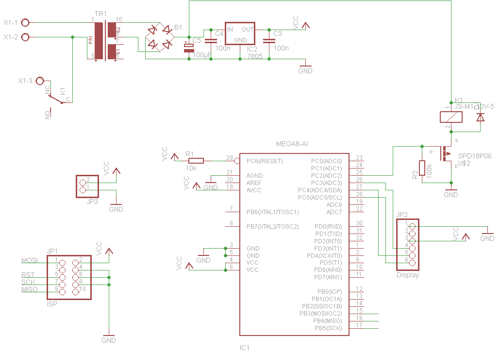

Hallo kann bitte mal jemand über die Schaltung sehen? Ich meine ich hätte es mal so ähnlich aufgebaut und der mega8 ist abgeraucht, also würde ich auch gerne wissen ob ich die Spannungsversorgung so bauen kann. Danke, Michi
Probleme könnten sein: Die Spannungen der Elkos sind zu klein und/oder die Ausgangsspannung der Primärwicklung ist zu groß. Auch könnte die Eingangsspannung des 7805 zu hoch oder zu niedrig sein. Kann man aus dem Schaltbild hier nicht erkennen. Möglicherweise kann es vorkommen dass der 7805 eine größere Belastung braucht weil er sonst trotz 100nF Kondensator anfängt zu schwingen. Hängt von der Programmierung des AVR ab. Ob der sich irgendwann im Stromsparmodus befindet. Also nicht irgendeinen besonderen Stromsparmodus verwenden, dann sehe ich keine Probleme. Wobei in deinem Fall der 78L05 sowieso besser wäre. Oder brauchst du irgendwo 1 Ampere ?
Aus schaltplantechnischer Sicht und den gegebenen Angaben sehe ich erstmal keine Fehler, die eine Zerstörung des Controllers hervorrufen könnten. Aber mit deinem Satz "Ich meine ich hätte es mal so ähnlich aufgebaut" bist du dir wohl auch selbst nicht sicher was damals war. Dennoch zwei Anmerkungen: Blockkondensatoren direkt an die Versorgungspins des Controllers, wenn die Zuleitungsinduktivität zwischen C3 und den Pins zu hoch ist. Als MOSFET wurde ein p-Kanal-Typ verwendet. Hier sollte wohl ein n-Kanal MOSFET hin. Wenn es dir nur um den Teil mit der Versorgung geht, die kann man so standard mäßig aufbauen. Je nach Anwendungsfall bzw. Belastung auf die umgesetzte Verlustleistung im Spannungsregler achten und den Wert von C5 anpassen.

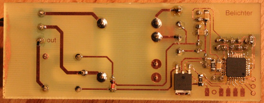

So ich hab das nun wie im Schaltplan aufgebaut nur das der pin 10 vom ISP auf GND geht und ich noch ein par Pins rausgeführt hab. Auch dem Mega8 hab ich noch mal nen 100nF spendiert. Hab die Eagle files angehängt. Das mit dem MOSFET hab ich leider zu spät gemerkt, kann es sein das der das ganze zerstört hat, weil es ein p-Kanal ist??? Ich hab beim ersten verbinden mit dem ISP den Stecker falschrum rein, aber ich kann mir nicht vorstellen, dass das ihn umgebracht hat. Ich hab mal die erzeugte Spannung genommen und damit ein anderen Mega8 betrieben, das ging ohne Probleme. Ich bin nun absolut ratlos.

@ michi-s2 100nF an den Reset-Pin Der SPD18P06 ist ein P-Kanal MosFET, die Body-Diode würde in Flussrichtung liegen und das Relais zieht somit immer an. Nimm einen N-Kanal oder einen NPN Transistor. Weshalb hast du den andern 230V-Pin vom Relais nirgends angeschlossen? Wenn ich 230V schalten möchte nehme ich gerne einen Triac und einen MOC3063. Du solltest einen Quarz hinzufügen damit du fehlerfrei über UART kommunizieren kannst. Die MOC-Diode braucht mindestens 5mA und dein AVR zieht maximal 20mA, da reicht ein kleines Handy Netzteil völlig aus, die können teilweise über 500mA bereitstellen.
@Mike J: Das mit dem 100nF an reset ist mir neu, kann ich aber gerne machen (gegen GND nehm ich mal an) Den P-Kanal hab ich schon bemerkt, ist im neuen Schaltplan den ich grade mach schon durch nen npn ersetzt worden. Ich brauch blos ein oder aus, soll ja nur die Lampen vom Belichter und später auch mal die Heizung vom Reflowofen steuern. Mit Optokoppler und Triac hört sich gut an, werd ich auf jedenfall mal ausprobieren. Die Leitungen für uart hab ich nur für testzwecke mal rausgeführt, ist der interne Tacktgeber auch für niedrige Baudraten (9600) noch zu ungenau? Nach dem ich ja sowieso schon 230V an der Platine hab, die ich schalten muss und noch n haufen Trafos rumliegen, dacht ich mir warum nicht mal die Spannungsversorgung selbst baun. Das alles erklärt mir aber immer noch nicht warum das Teil hinüber ist ;-( Danke aber schon mal für die Beiträge

Hi, das Relais würde ich für Netzspannung nicht benutzen, der Pinabstand zwischen 230 und den 12V ist zu klein, genauso ist die Diode zu nah am 230V Pin. 6,3mm sollte der Abstand schon sein. Soweit ich mich noch an die DIN erninnere sind >5mm Vorschrift, ich müsste es aber erst selbst nocheinmal nachlesen, (oder würde es jamand für mich machen ;;) ) Gruß Simon
Schon mal was von Luft-und Kriechstecken gehört? Die Freilaufdiode ist etwas nahe an den 230V! Und wenn dein Flußmittel etwas leitfähig ist und gerade ein Spike auf den 230V kommt, grätscht gerne mal der Proz die Beine. So 5mm Abstand zwischen Netz- und Kleinspannung sollten schon sein!
@Michael Beim Löten denk ich nicht dass ich ihn gegrillt hab, da achte ich doch immer sehr drauf. Beim anfassen könnte sein, weis man ja nie, ein Erdungsarmband hab ich jedenfalls nicht verwendet. @ Simon L. und Helmut -dc3yc Dass man abstand halten soll war mir klar, aber gelich >5mm. Ist jedenfalls gut zu wissen und wird auf jeden fall im neuen Layout berücksichtigt. An der Stelle mit der Diode sieht es auch so aus, als wäre da Flussmittel zwischen. Mit dem Multimeter ist da aber keine Verbindung zu messen. Oder kann man sowas nicht einfach so mit nem Multimeter messen. Ich hab die Spannung von JP3 mal genommen und an nen anderen Mega8 angelegt und bewust das die Steckerleiste oft ein und ausgeschalten, aber der hats ohne Schutzmassnahmen überlebt.

@ Mike J. Mike J. schrieb: > Michael Schröder schrieb: >> Ich hab auch alle Pins schon 5000 mal durchgemessen alles verbunden. > > Die nebeneinander liegenden Pins haben auch nirgendwo Kontakt? Habs nochmal durchgemessen kein Kontakt untereinander, nur dahin wo sie auch hin sollen. Allerdings hab ich zwischen Vcc und GND 5kOhm, ist das Normal?
Michael Schröder schrieb: > zwischen Vcc und GND 5kOhm Wenn der P-Kanal MosFET noch drin ist, dann ist das ja ein Fehlerfall. Da wirkt nur der Innenwiderstand der Spule vom Relais. Entferne mal den MosFET, dann müssten es mehrere Mega-ohm sein.

AVR (mit Heißluft) rauslöten und den Widerstand zwischen VDD und GND messen. (rote Messspitze an VDD, schwarze an GND) Wenn der Widerstand immer noch so gering ist wird er wohl defekt sein.
