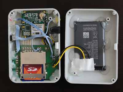

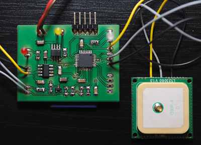

Features:
- ATmega8 konvertiert GPS-Daten ins GPX Format und speichert auf
FAT16-formatierter SD-Karte
- Versorgung über Li-Ion Handyakku
- selbsttätiges Abschalten bei niedriger Batteriespannung
- Laden des Akkus in der Schaltung
- kompakte Abmessungen (ca. 8 x 5,5 x 2,5cm)
Details unter http://friedrichs-bs.net/GPX-Logger.html
hier kann man bei Interesse auch die Software sowie das Layout
herunterladen.

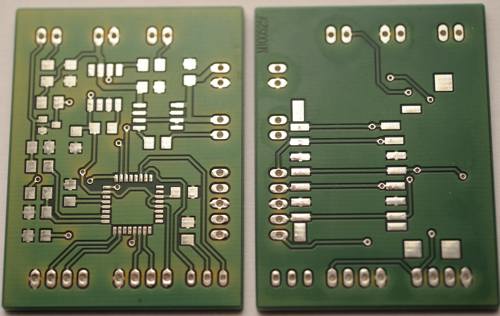

von Johannes G. (Gast)
Okay, danke, ich melde mich dann mal per email bei dir ;)
Hast du vielleicht noch ein Bild von der unterseite der Platine? Also
die Seite, auf der die SD Karte sitzt, weil ich überlege ob meine
SD-Sockel bei deiner Platine passen ;)

von Arne F. (-arne-)
ja, sind noch welche da. Bitte kurze Mail.
@Johannes: Fotos der Platine kann ich morgen noch mal posten. Sonst
evtl. mal das Layout mit Eagle ausdrucken und testen. Zumindest der
SD-Sockel von Pollin passt.
hier nochmal wie versprochen ein Foto beider Platinenseiten (das Kriseln
sind keine Fehler in der Platine, sondern JPG-Artefakte). Die Rückseite
habe ich an zwei verschiedene SD-Kartenhalter angepasst, einer davon der
von Pollin für 1,50€.

von Bernhard (Gast)
mein Nachbau mit der Platine von Arne läuft seit heute.
Gelötet hatte ich schon letztes Wochenende, aber es funktionierte nicht.
Nach längerem Suchen mit dem Oszi merkte ich, daß der Logger die
seriellen Daten des GPS Moduls (9600 Baud) nicht richtig verstand.
Offensichtlich sind die 2Mhz des internen Oszillators nicht genau genug.
Bei meinen eigenen Projekten setze ich schon seit längerem aus diesem
Grund Quarz ein, wenn ich RS232 brauche. Jetzt weis ich wieder, warum
Werde den Logger heute noch ernsthaft ausprobieren.
Gruß und Danke an Arne
Bernhard
Ich hätte grad noch eine Platine übrig. AT mega8 ist bestückt und
programmiert, sonst nackt (s. Bild). Würde ich für 10€ inkl. Porto
(Brief, D) abgeben, bei Interesse bitte melden.
Die Platine ist verkauft.
