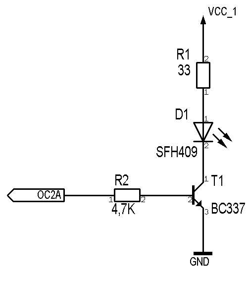

Wie würde mann denn die IR-Sender Diode an den z.B. Atmega32 anschließen. Kann mir jemand zufällig in Schaltpaln geben, stehe gerade irgendwie auf dem Schlauch. Oder wäre das so wie im Anhang? Dann würde OC2A an den Atmega kommen? Gruß
Wenn das die Schaltung für den IR-Sender sein sollte dann würde ich gerne noch wissn, ob ich auch einen BC 338 -16/25/40 verwenden kann weil die habe ich noch. Danke und Gruß
Du kannst auch den BC338 verwenden. Ist ja auch ein NPN. Schaltung passt auch. Eventuell kannst Du sogar den 33 Ohm Widerstand noch kleiner machen. Ist aber zum testen erstmal egal.
