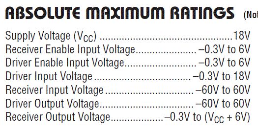

von Michael R. (mexman) Benutzerseite
Kai Klaas schrieb:
> Siehe Figure 11 von diesem Datenblatt:
Hallo Kai,
es geht hier nicht um den Schutz des Treibers (der LT1075 kann ja
sowieso +/- 60V) sondern den Schutz der Abschlusswiderstaende!
In Deinem Datenblattbeispiel sind garkeine drin!
Gruss
Michael

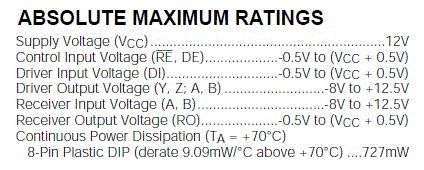

Dem technischen Teil deiner Antwort stimme ich zu. Jedoch finde ich in
den Datasheets nirgends, daß die 24V DC an den PINs ertragen. Also 100
Ohm sind geschützt, IC nicht. (MAX485 z.B.)
von Günter (Gast)
Das mit dem LT1075 hatte ich glatt überlesen :(
Der ist dann natürlich erste Wahl!
Sorry, dann wäre mir aber der PTC sympatischer als der 100nF.
Günter
