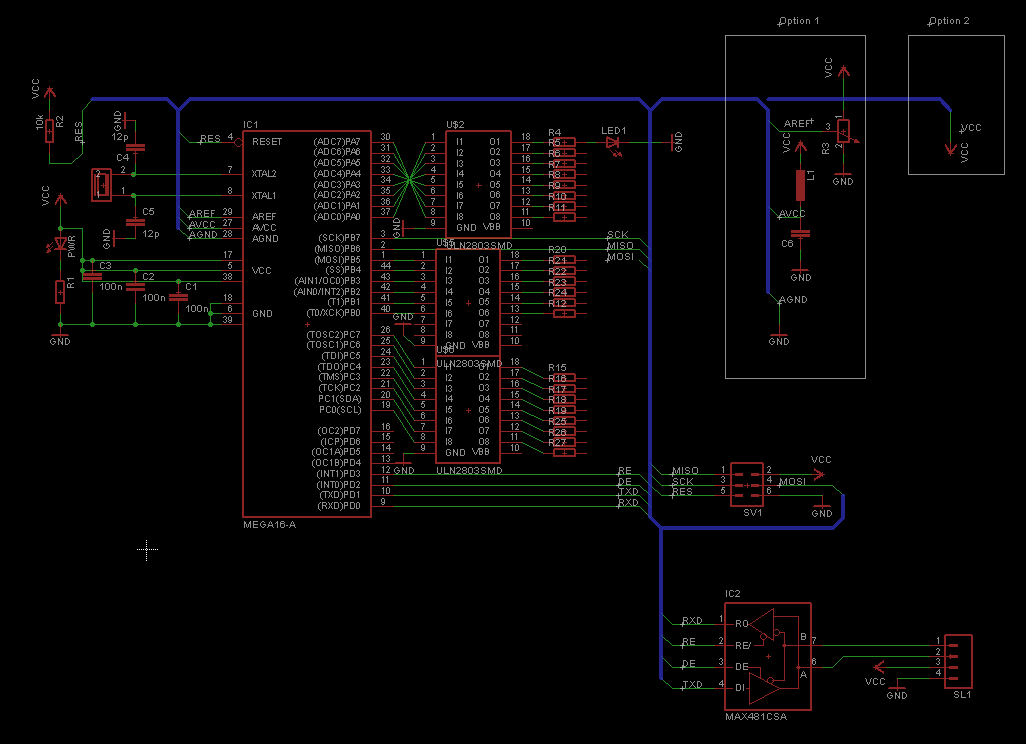

Hallo, ich wollte euch bitten mal einen Blick auf den Schaltplan zu werfen. Sin und Zweck sollte es eigentlich nur sein den µC an den Rs485 Bus zu hängen und die LEDs an zu machen. (habe mal nur eine LED eingezeichnet) Bei der AREF, AVCC und AGND bin ich mir nicht sicher, dar keine ADCs verwende, würde ich zu Option 2 tendieren. Ein Laout so ähnlich wie ich es mir vorstelle habe ich mal auf die Schnelle erstellt und angehängt. mfg Ralph
Hi Ralph L1 ist dafür da um die Störungen, die duch den ADC erzeugt werden, von der VCC leiting fern zu halten. Da du eh kein ADC verwendest, kannst du dir L1 sparen aber C6 sollte bleiben. Und zum AREF: diese konstruktion mit dem Poti solltest du schnell vergessen und nie verwenden, denn der sinn von AREF ist es einen SAUBEREN und STABILEN Bezugspunkt für den ADC zu liefern um Akurate Messungen durchzuführen. Besser ist, wenn du keinen Referenz IC hast, die interne referenz quelle zu nutzen und am AREF Pin höchstens einen 100nF C nach Masse zu legen. nich
Wie viele Reviews zu einem AVR in Minimalbeschaltung werden hier eigentlich noch angefragt? Wenns wenigstens mal was anderes wäre... Immer das selbe. Denk an den Abschlusswiderstand fürs RS485
Hallo, ja es war wieder spät... die LEDs werden alle entsprechend umgepolt und gegen VCC geschaltet. An AVCC und AREF kommen dann jeweils 100n gegen GND. Und AGND lasse ich dann unbeschaltet. Den RS485 Abschlusswiderstand (glaube 120 Ohm) werde ich noch ergänzen. @ ich (Gast) ja es ist eine in Minimalbeschaltung, und wahrscheinlich auch nichts großartig neues, nur ist es doch so, dass wenn diese Beschaltung ohne Probleme läuft, kann man diese doch noch erweitern. Da ich hierbei an einen Programmierbaren Weihnachtsstern gedacht habe, wird diese Minimalbeschaltung wie ich hoffe diese Aufgabe erfüllen. Sind sonst noch irgend wo Fehler im Schaltplan oder Layout versteckt? mfg Ralph
ich schrieb: > Denk an den Abschlusswiderstand fürs RS485 Evtl. mit Kondensator... ;-) Siehe den Beitrag "Schutz von RS485-Abschlusswiderständen" EDIT: Das Thema Quarz und dessen Beschaltung ist auch schon des öfteren angesprochen worden. Lies dir das mal durch: http://www.lothar-miller.de/s9y/categories/33-Quarz
Nö, das schliesst du mal schön an Masse an.

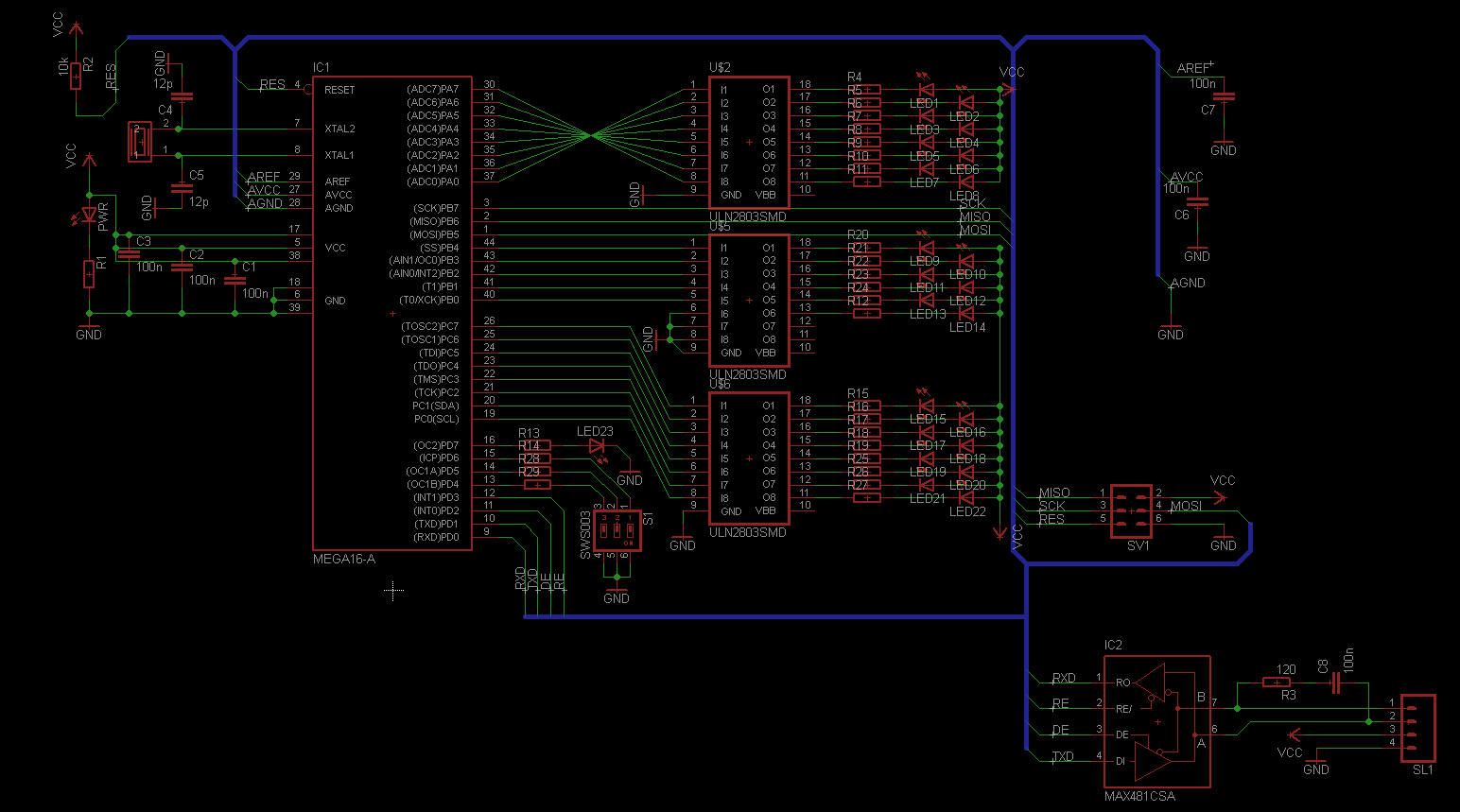

Hallo, erstmal thx für die Kommentare, ich habe mal den Schaltplan entsperchend abgeändert. mfg Ralph

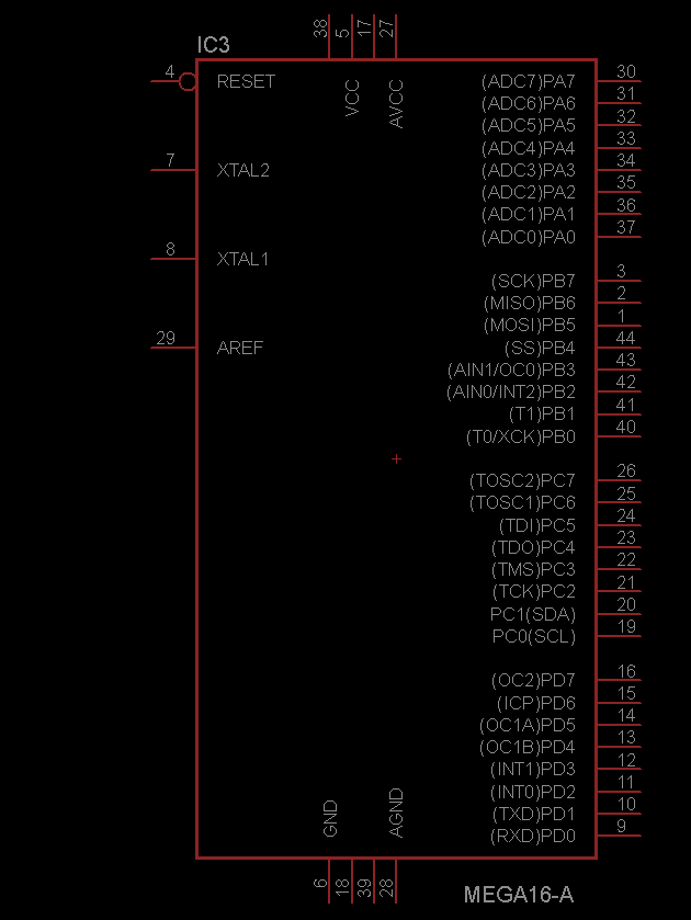

Gähn, schon wieder mal die Standardschaltung. Jetzt gib schon mal die 25ct aus für eine Drossel und häng die vor AVCC, dann bist du eventuelle Probleme los, egal ob du den ADC jetzt verwendest, oder später. Und hol dir von cadsoft mal eine aktuelle atmel lib. Damit auch jetzt zum x-ten mal:ES GIBT KEINEN AGND beim Mega 8,16,32 und noch einigen anderen, sondern NUR GND. (Da braucht niemand mehr bei Atmel nachzufragen, das hab ich schon vor über einem Jahr gemacht). Und ja, es müssen alle vcc und gnd angeschlossen werden.
Hi, ich habe mal bei http://www.cadsoft.de geschaut, da hat es unter anderem die Bibliothek atmel-1.lbr vom Fri Feb 23 11:45:41 2007 - dort ist das angehängte Symbol zu finden. - Die Bibliothek wirst du wohl nicht gemeint haben ..
Nein, die lib ist alt. Ich habe erst Ende 2008 mit Atmel gesprochen, weil ich einen Kurzschluss zwischen gnd und agnd hatte, der vom mega32 "verursacht" wurde. Eine Nachfrage ergab dann, das es keinen agnd gibt und auch das Datenblatt den Fehler aufweist. Cadsoft änderte die lib auf meinen Hinweis in einer späten 5er Version. Leider komme ich im Moment nicht an meinen PC heran, weil ich den grade umbauen muss (leider). Ist doch aber kein Problem in der library einfach den agnd auf gnd@x umzutaufen.
Hi, dann ist der µC also abgeraucht ? Wenn das so ist, könnte solch ein Fehler in der Bibliothek eventuell auch meinen mal abgerauchten 162 ger in SMD Ausführung erklähren..
Nö, das nicht. Ich hatte pinheads drin um die einzelnen gnds zu messen. Die sollten später verknotet werden. Dabei wurde die Verbindung von agnd und dgnd festgestellt. Da im layout der Fehler eigentlich nicht liegen konnte wurden alle chips nacheinander entfernt und so der Übeltäter lokalisiert. Natürlich hatte ich einen dicken Hals, weil das ja auch im Datenblatt verkehrt war. Seitdem ist das Datenblatt auch Teil des Pflichtenhefts.

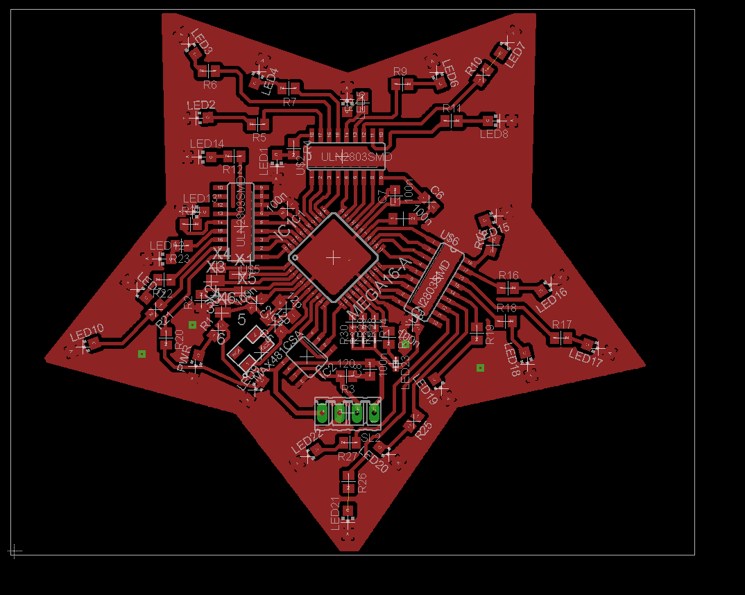

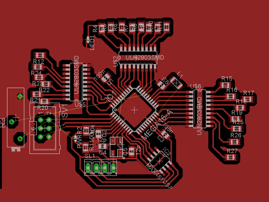

Hi, ich habe das Layout mal grob fertig gemacht, die Ausrichtung der LEDs am Rand ist noch nicht 100%tig. Die zwei Brücken sind ausgeblendet. Ist in dem Layout noch irgend ein gravierender Fehler versteckt ? mfg Ralph
