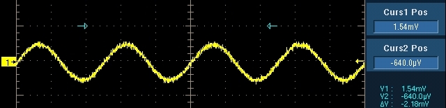

ich habe mal eine ganz allgemeine Frage zu Oszilloskopen.Gestern habe
ich eine Spannung mit einem kalibrierten Tektronix 7540 gemessen.
Es war ein ganz einfaches Sinussignal 1Vpp und 10 HZ. Habe es mir mit
einem Signalgenerator erzeugt.
Obwohl die Spannung relativ groß ist, sieht es immer so aus, also ob ich
noch ein Rauschen auf dem Signal habe. Meine Kurve ist nicht ganz glatt,
wie bei analogen Oszilloskopen.
Diese ist mir schon bei mehrere digitalen Ozzis aufgefallen. Natürlich
weiß ich, dass die Ozzis die Möglichkeit bieten z.B. der Mittelung, um
das Signal ganz sauber anzeigen zu lassen.
Aber was genau ist die Ursachen des Rauschens, obwohl meine 1 V doch
relativ groß ist?
Vielen Dank
Homer

von Homer2000 (Gast)
Hier ein Bild: 1Vpp 10 Hz
von Falk B. (falk)
@Homer2000 (Gast)
Dann hast du entweder ein sehr verrauschtes Oszi oder einen verrauschten
Generator. Ich tippe auf das Oszi.

von (prx) A. K. (prx)
Vorsicht. Das ist eine Ausschnittdarstellung eines viel grösseren
Gesamtbildes.
Wenn das Gesamtbild der Höhe nach 10 volle Rasterteilungen haben sollte,
dann sind es insgesamt 50 Subteilungen. Das Rauschen liegt bei ganz grob
1/2 Subteilung P-P, also in der Grössenordnung von 1% der Bildhöhe. Bei
einem 8-Bit ADC mit 256 Schritten deckend auf voller Bildhöhe entspricht
das also ungefähr +/-1 LSB Rauschen. Nicht wirklich extrem, würde ich
meinen.

Ich habe mal nach den verschiedenen acquisition modes geschaut.
Standard ist "Sample Mode"
Hier ist auch das obige Bild aufgenommen.
Wenn ich auf "HighRes" umstelle, ist die Kurve sauber.
Die Beschreibung des Sample Modde ist wie folgt:
Sample Mode: Creates a record point by saving one or more samples during
each aquisition interval
Kann mir einer eine technische Erklärung geben, warum das Signal in dem
Modi so "verrauscht" ist. Habe das auch auf anderen Tektronix Ozzis
festgestellt.
Danke und Gruß
Das ist klar. Aber die Frage ist, was ist die genaue Ursache für das
Rauschen im "Sample Mode". Wenn ich in die Bedienungsanleitung von
Tektronix schaue, ist da als normal angegeben. Habe nochmal ein Bild aus
dem Manual für den Funktiontest im Anhang. Sie sagen sogar "Note the
noise on the signal in sample mode".
Aber mir ist noch nicht ganz klar, was der Grund ist. Ist es reines
Quantisierungsrauschen? So stark?
Danke nochmal!

von Ralph B. (rberres)
Die vollen 8 Kästchen Höhe sind 255 Schritte, die der 8 Bit ADW
digitalisieren kann. Also ist ein Kästchen 25,5 Schritte. Und ein
Zehntel Kästchen wären 2,55 Schritte.
 Einige Oszillografen nützen von den 255 Schritte nur 240 Schritte aus.
Das Rauschen sieht mir mehr nach Eingangsrauschen des Messverstärkers
aus.
Es sollte weniger werden wenn man die Bandbreite des Y Kanals begrenzt.
Die meisten DSO bieten die Möglichkeit der Bandbreitenbegrenzung. Wenn
das Rauschen dann immer noch so deutlich ist, dann ist es ganz einfach
eine schlechte Konstruktion. Das digitale Rauschen darf eigentlich nur
etwa 1/4 von dem Zehntelteilstrich betragen. So ist es bei meinen alten
HM205 und auch bei meinen HP54602. Der DSO5012 ist leider schon
schlechter.
Ralph Berres

von Falk B. (falk)
@  Homer2000 (Gast)
So nicht! Siehe Bildformate.
It's not a bug, it's a feature! ;-)
Nein.
> So stark?
Die alten (und neuen?) TEK der 210er Typen etc. hatten als schnellen
aber preiswerten ADC einen analogen Eimerkettenspeicher, auch als CCD
bekannt. Die Rauschen wie die Pest, aus der Erinnerung 5-10 Pixel!!! Das
ist deutlich mehr als das Quantisierungsrauschen einens 8 Bit ADC.
Bessere Oszis haben einen gescheiten 8 Bit ADC, der kostet etwas mehr,
rauscht aber deutlich weniger.
Mfg
Falk
Die breite des Rauschens bleibt immer gleich (Sprich die Kurve wird
nicht "breiter"), auch wenn ich die komplette Vertikale Achse ausnutze.
Was mich zu der Schlussfolgerung geführt hat, das es nicht am
Eingangssignal liegt.

@  Homer2000
Schalte mal die Interpolation auf linear um. Oftmals wird durch diese
Art der Interpolation, wenn man ganz weit aus dem Signal "rauszoomt",
beim Tek viel Quatsch angezeigt, hab ich festgestellt. Daher steht bei
mir die Interpolation standardmäßig auf linear, auch wenn sin(x)/x
natürlich bei kleinen Zeitbasen schöner ausschaut.
Es soll aber nicht schön aussehen, sondern man will messen.
Du kannst mal den Eingang des Scopes kurzschließen und dann auf die
unterschiedlichen Spannungsbasen  stellen und das Rauschen beobachten.
Das Scope sollte dazu auf Samples stehen, nicht Average oder sonst
irgendwas.
Es bietet sich auch an, das Scope vorher ordentlich "warm laufen" zu
lassen und anschließend die Selbstkalibrierung durchzuführen. Tek
empfiehlt dies bei dem TDS5104 einmal die Woche durchzuführen.
Als nächstes machst du die gleiche Messung noch mit dem
kurzgeschlossenen Tastkopf.
Danach bist du in der Lage das Systemrauschen des Oszis besser zu
bewerten.
Der Test mit der Batterie sollte nach der Kalibrierung wahrscheinlich
auch deutlich besser ausfallen.

Noch was, das Rauschen am TDS5104B sollte mit einem 1:1 Tastkopf <1mV
sein, entsprechend mit einem 10:1 Tastkopf <10mV. Ist das nicht der
Fall, dann arbeitet das Scope außerhalb seiner Spezifikationen und
sollte einer Kalibrierung unterworfen werden. Bei der Preisklasse von
Scope sollte man sich davor auch nicht drücken.
Eines hab ich im Umgang mit dem Scope auch gelernt: Finger weg von
AutoSet, das stellt einem die ganzen Einstellungen weg und sorgt für
eine hübsche Signaldarstellung. Aber wie schon weiter oben erwähnt, das
Signal soll nicht hübsch auf dem Bildschirm ausschauen, sondern man will
messen und das möglichst originalgetreu.
branadic
Das TTDS5104 hat ja einen 8 bit ADC. Sprich 256 Stufen. Wir groß ist
üblicherweise der Fehler? Habe im Datenblatt nichts gefunden. Aber er
müsste sich doch im Bereich von ca. -/+ 1,5 LSB bewegen oder?
Bei deinem Screenshot war das Rauschen etwa 6 Stufen von den 255 Stufen
groß. Da kannst du ja selbst ausrechnen wieviel Bit der ADC effektiv
hat.
Ein guter ADC hat +-0,5 LSB maximaler Linearitätsfehler.
Ralph Berres
