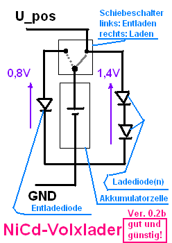

von Yoshi Famosi (Gast)
Guten Tag, Freunde der Electricitaet!
Yoshi Famosi hat wieder einen Auftrag bekommen, einen der richtig Umsatz
bringen soll. Und zwar ist ein günstigis und robustes NiCd-Ladegerät für
den Massenmarkt zu entwickeln und zu produzieren. Je günstiger und
robuster, desto besser. Ich habe mich daher für den Arbeitstitel
"Volxlader" entschieden.
Das Projekt steckt noch in den Kinderschuhen, daher ist an Produktion
noch lange nicht zu denken. Allerdings gibt es in der Entwicklungsphase
bereits einige Schwierigkeiten beim Schaltungsdesign.
Die Grundidee (siehe Anhang) ist eigentlich simpel, fast schon genial
einfach. Über einen Schiebeschalter kann zwischen Lade- und
Entladefunktion ausgewählt werden. Das Entladen erfolgt über eine
einfache Diode. Ebenso leicht geht die Ladung von statten: Die
Spannungsbegrenzung übernehmen hier zwei in Reihe geschaltete Dioden
oder eventuell eine Diode mit entsprechend häherer Vorwärtsspannung.
Allerdings gestaltet sich die Auswahl der Dioden in problematischer
Weise schwieriger als erwartet. Da die Entladeschlußspannung bei 0,8
Volt liegen soll, ist also eine Diode mit entsprechender
Vorwärtsspannung zu suchen. Leider sind die Diodenspannungen von
Temperatur (nicht ganz so wichtig) und der amperschen Belastung (je
höher der Strom, desto höher die Spannung - sehr wichtig) in
nichtlinearer Weise abhängig.
Dieses Problem betrifft auch die Ladedioden, hier soll sich die
Ladeschlußspannung auf maximal 1,4 Volt belaufen. Eventuell ließen sich
die Ladedioden auch durch eine Einzeldiode mit höherer Flußspannung
ersetzen.
Es wurde meinerseits schon überlegt, ob man eventuell Zenerdioden
einsetzen könnte. Diese Evaluierung wurde mit negativem Ergebnis
abgeschlossen, Zenerdioden sind in den entsprechenden Spannungsbereichen
nicht erhältlich.
Daher hier auch die Frage nach passenden Dioden in diesem als sehr
kompetent geschätztem und oft gelesenem Forum. Gerne gesehen sind auch
alternative Schaltungsvorschläge und/oder Verbesserungen am bestehendem
Design.
Für Rückfragen stehe ich natürlich gerne zur Verfügung,
Liebe Grüße, Yoshi
von Joe (Gast)
Entlade mal eine volle Zelle mit einer Diode, dann kannst du Erfahrungen
sammeln.
Die Ladespannung muss beim Schnellladen zwischen 1,5V und 1,8V liegen.
J.
von Michael R. (mexman) Benutzerseite
Ja, Yoshi, echt toll.
"Gut und Guenstig" wuerde ich das aber nicht nennen wollen.
Ersetz doch die Entladediode durch eine Drahtbruecke.
Hat drei Vorteile: Die Diode brennt nicht durch, der Akku ist viel
besser entladen und ist noch "guenstiger".
Gruss
Michael
von NiCd (Gast)
Mal abgesehen davon das es schon seit längeren keinen Massenmarkt für
NiCd-Zellen mehr gibt ist deine Schaltung reichlich Brandgefährlich, so
ganz ohne Strombegrenzung...

warum so forsch? Prinzipiell gefällt mir eine "gute, günstige und
robuste" Lösung. Da ich mir ein wie von mir gesuchtes Ladegerät
Beitrag "Ladegerät mit einzelüberwachten Schächten und USB gesucht"
sowiso nicht leisten kann, bin ich natürlich auch an
Alternativvorschlägen interessiert. Eigentlich braucht man ja nur eine
Spannungsbegrenzung zum Laden (hier: zwei "Ladedioden"). Mit OPVs kenne
ich mich nicht gut aus, aber damit müsste man doch so eine Begrenzung
auf Einskommairgendwas Volt zusammenzimmern können. Das Entladen müsste
ähnlich einfach baubar sein. Dazu noch zwei Leuchtioden als
Statusempfänger und fertig wäre ein brauchbarer Volkslader.

Oberflächlich in Komperatoren eingelesen, daher neuer Vorschlag:
Zwei passend beschaltete Komperatoren (je für Lade- und
Entladeschlußspannung), zwei FETs als Schalter, 2 Leuchtdioden
(Statusanzeige). Und eine Strombegrenzung dazuschustern. Mit etwas Übang
wäre es dann bestimmt sogar möglich, erst zu Entladen und dann
automatisch den Ladevorgang zu beginnen.

Wann ist der Akku denn voll?
Der Rest ist im Vergleich trivial.
von Иван S. (ivan)
Nach der obigen Zeichnung wohl bei Erreichen der Spannung von 1,4V.
