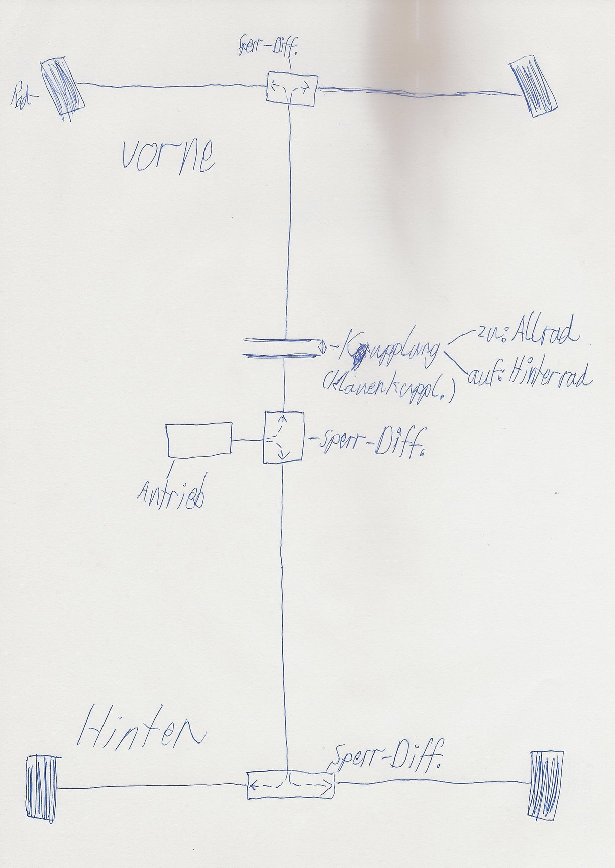

Hallo! Ich möchte ein Go-Kart selbst bauen. Es soll folgende Features haben: -Elektromotor (Ströme ohne "Verletzungsgefahr", vllt. 24V, auf jeden Fall dc) -Hinterradantrieb mit zuschaltbarem Allradantrieb (Per Kupplung oder sowas, mit Sperrdifferential) -ca. 30-40 km/h und ca. 3 kW -Steigung bis zu 30% (hier reichen 15 km/h) -Einzelradaufhängung mit Federung -Geländefähig (schon so um die 25 cm Bodenfreihheit) -Akkulaufzeit ca. 1 Stunde (mit ein wenig Strom für ca. 50 LEDs und Steuerungselektronik) -Bremsenergierückgewinnung per E-Motor -"Zusatzbremse" 4-Rad Scheibenbremse -Lenktrapez -Gas- und Bremssteuerung über Fußpedale -Länge 1,5 bis 2 Meter -Breite maximal 80 cm! (passt sonst nicht in den Aufzug) -Zulassung/TÜV? -Vielleicht Allradantrieb ab 10% Steigung automatisch? Ich weiß, das sind eine Menge Features, aber lieber mehr Infos als zu wenig. Vielen Dank an alle im Voraus Niklas

Die wichtigsten Fragen vorweg: Soll das/die Sperrdifferenzial(e) elektrisch oder mechanisch geschalten werden? Wie viele Sperrdifferenziale? ABS? ESR? elektrische Lenkhilfspumpe?

Am besten natürlich elektrisch, wenn es aber auch effizient mechanisch geht, gerne das. 1 vorne (zwischen links/rechts), 1 mitte (vorne/hinten), 1 hinten (links/rechts) siehe scan im Anhang Evtl. abschaltbares "ESP & ABS" (aber nur als Detail, jedenfalls so, dass es hardwaremäßig drauf ausgelegt ist, elektr. Sperrdifferenzial, und softwaremäßig aufgerüstet werden kann) Lenkhilfe eigentlich nicht

Ein Projekt mit solchen Forderungen ist kaum zu bezahlen geschweige dann zu verkaufen. Ein "richtiger" Allradantrieb hat 3 Differenziale. Vorne und hinten ein Diff und in der Mitte ein Differenzial welches das Drehmement nach vorne und hinten verteilt. So was in klein ist auch nicht viel weniger teuer as in gross. Die Reibungsverluste bei 3 Differenzialen ist nicht unbeträchtlich was gerade beim Elektroantrieb nicht gerade positiv ist. Ein Allradauto braucht schnell mal 1L mehr Treibstoff auf 100km als mit Zweitradantrieb. Elektrisch nicht gerade wenig Energie. Ein ESP-Abzustimmen dürfte so fast eine Lebensaufgabe sein.Wenn hier nur der kleiste Fehler auftritt hat man kein ESP sondern ein ASP (Anti- Stabilisierungsprogramm) was vielleicht sogar tödlich enden kann. Also vergiss ESP,ABS oder ähnliches. Von TÜV-Zulassung wollen wir schon gar nicht sprechen ausser du hast ein Millionen-Budget. Tzn Allradanrieb: Entweder an jedes Rad ein Elektromotor oder vorne und hinten ein Diff mit je einem Motor. Braucht 4 Motorn und 4 teure Regler. Besser vergiss den ganzen Krimskrams wie ESP und Allrad. Bau Heckantrieb mit hinten 2 Motoren. So kannst du ein elektronische Speerdiff simulieren und wenn nötig eine Antischlupfreglung. Natürlich mit genügend Gewicht auf der Hinterache. So kommt man fast überall rauf.
