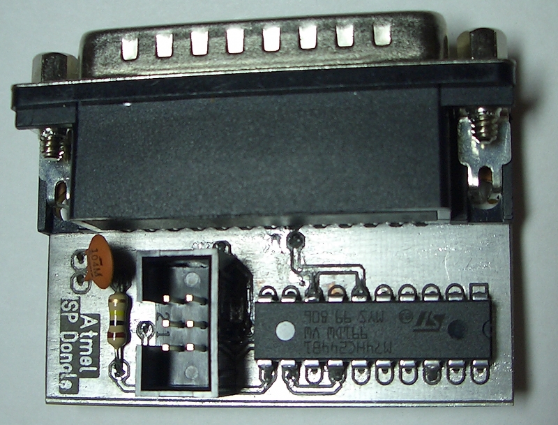

habe mir ein AVR ISP gebaut nach folgenden Anleitung:
http://www.rn-wissen.de/index.php/AVR-ISP_Programmierkabel
Den Rest habe ich mir auf einem Steckbrett zusammengebaut.
Leider erkennt Ponyprog bzw. Yaap den Baustein nicht. Habe alles schon
kontrolliert und kenne keinen Fehler!
Was ich aber festgestellt habe ist, dass ich kein Druckerkabel mir
gekauft habe, sondern eine Verlängerung. AK 4040 bei Reichelt
http://www.reichelt.de/?;ACTION=3;LA=444;GROUP=C691;GROUPID=2;ARTICLE=4001;START=0;SORT=artnr;OFFSET=500;SID=158BzisqwQAQ8AAE-Jb64b8660859cb8bc36134a7982c6479204c
kann es sein, dass die Pins dadurch nicht stimmen?

von Stefan B. (stefan) Benutzerseite
Im Prinzip den Aufbau penibel kontrollieren und durchmessen. Eine Nacht
drüber schlafen kann helfen, um ein vorgefasstes Mindset zu resetten.
Wir können dabei aus der Ferne recht wenig helfen. Allgemeine Tipps
stehen in der AVR Checkliste
Mit einem aussagekräftigen Foto des tatsächlichen Aufbaus
(Bildformate beachten) könnten wir versuchen Aufbauprobleme zu
entdecken. Es gab schon Fälle wo falsch verlegte Strippen so entdeckt
wurden.
Und wir könnten was sagen, ob die Messwerte plausibel sind oder nicht.
Das gab es auch schon, dass wir zusammen mit dem TO eine unbeabsichtigte
Lötbrücke gefunden haben.

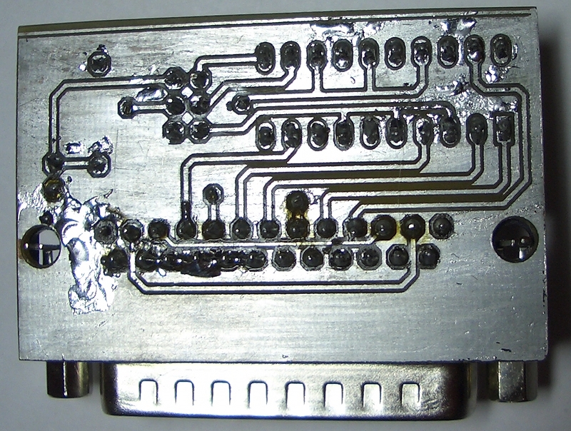

Garnicht so einfach ein Foto davon zu machen. Mein Lötkolben war etwas
zu dick für die Platte. Habe aber jeden Pin kontrolliert. Sollte also
keine Brücke geben.
Was mir aufgefallen ist, wenn ich den Druckerkabel anschließe, so habe
ich mit allen Bauteilen bzw. Massefläche einen Kontakt mit dem
Druckerkabel, also das Metall Dings, wo die Schrauben am Druckerkabel
sind.
> also ich habe die Schaltung direkt an den Parallelenport angeschlossen
> und der AVR Atmega8 wurde direkt erkannt und beschrieben.
Verstehe ich nicht. Hast du nur das Druckerkabel weggelassen und den
selbstgebauten ISP-Adapter auf den Parallelport gesteckt und dann
ging's?
Wenn ja, vielleicht anderes Kabel probieren bzw. das vorhandene Kabel
mal mit dem Durchgangsprüfer durchmessen, ob alle Pins 1:1
durchverdrahtet sind.
> sind.
Dann liegt der Schirm des Kabels auf dem Steckergehäuse und ist mit dem
(den) GND Pins verbunden.
Bei den "fetten" Lötstellen würde ich mit dem Durchgangsprüfer testen,
ob die Isolation zwischen Lötstellen und durchgeführten Leiterbahnen
noch vorhanden ist.
Da es eine zweiseitige Platine ist: waren Durchkontaktierungen vorhanden
oder wird die Durchkontaktierung mit Hilfe der Bauteilanschlüsse
gemacht? Sind die auf der Bauteilseite richtig verlötet (sehe das auf
dem Foto nicht richtig). Das kannst du auch mit dem Durchgangsprüfer
testen.

von Joe (Gast)
von Josef T. (Gast)
Joe schrieb:
> http://home.arcor.de/wosm/AtmegaProjekt/Parallel.htm
so ähnlich beschreibe ich momentan den AVR:
nur habe ich an Mosi, SCK, Miso, Reset 220 Ohm Widerstand und GND geht
an PIN 25.
Funktioniert tadelos!
